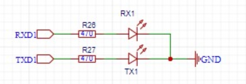

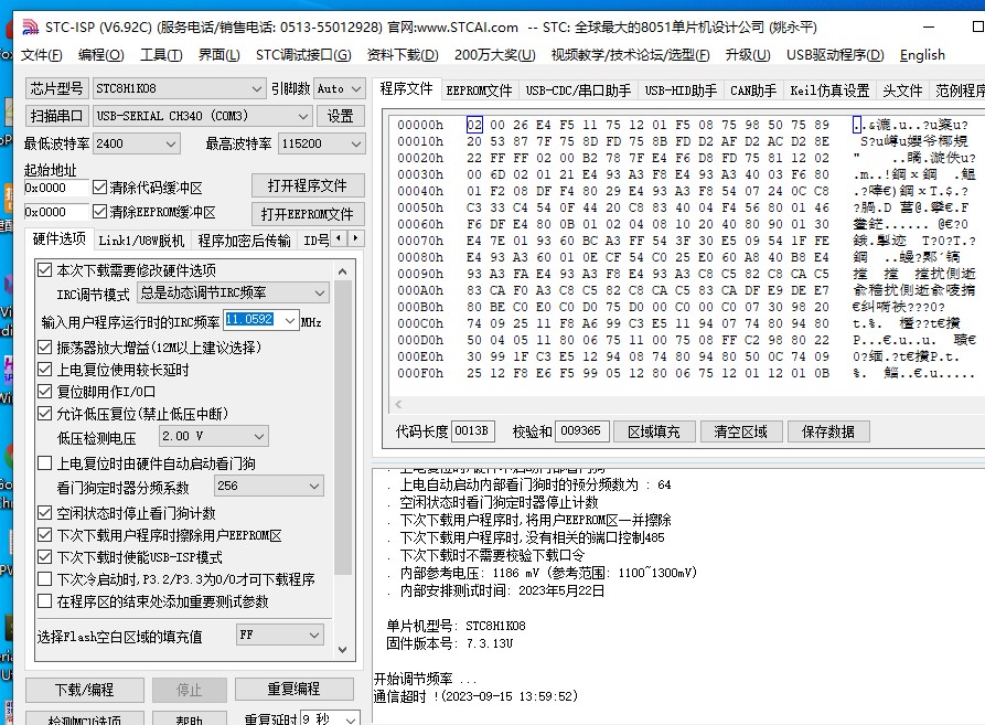

附上原理图及烧录软件设置
1、原理图部分(没有reset功能):

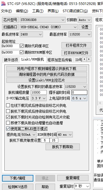

2、STC-ISP烧录软件设置:
失败:
开始调节频率 ...
通信超时 !(2023-09-15 14:12:13)

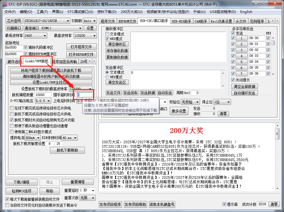

发表于 2023-9-15 14:52:27 | 显示全部楼层
这里有设置吗?
一般下载超时都是由于不小心设置了这里导致的
对于在线下载,这个参数建议设置为 0

发表于 2023-9-15 15:06:28 | 显示全部楼层
zh*** 发表于 2023-9-15 14:52
这里有设置吗?
对于在线下载,这个参数建议设置为 0
设置了,不行
S-VCC设置为5.0V试试看  详情 回复 发表于 2023-9-15 15:47

发表于 2023-9-15 15:47:42 | 显示全部楼层
S-VCC设置为5.0V试试看

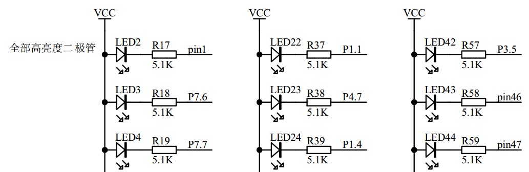

发表于 2023-9-15 15:48:02 | 显示全部楼层
画的图不规范,估计下面这个电路去掉就没事了
以后上个原理图的PDF, 免得断章取义
无特殊理由,点灯用下面的图

发表于 2023-9-18 09:42:06 | 显示全部楼层
好的,确定,疏忽了,谢谢鼎哥。
