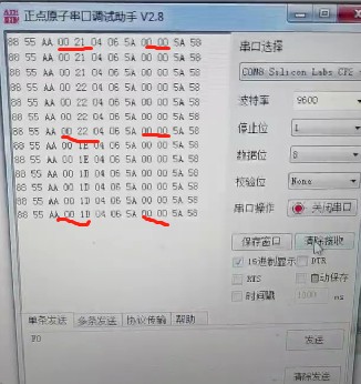

运行程序,前3个小时左右都是好的,以后的就不行了。断电重启之后就有可以正常运行了。
这段程序是采集其他设备的数据后再转发。JCHH,JCHL,JCGK这些数据不会变化,只有SU_DU和hm会变。正常运行3个多小时之后这样第9位数据(校验和)和第8位数据(hm)都变成0了

数据异常截图
数据正常截图

 楼主| 发表于 2023-9-14 16:41:04 | 显示全部楼层
大佬,能说明白些么?两三个小时就不行了,但是今天8个小时了,没有出现这个现象了
