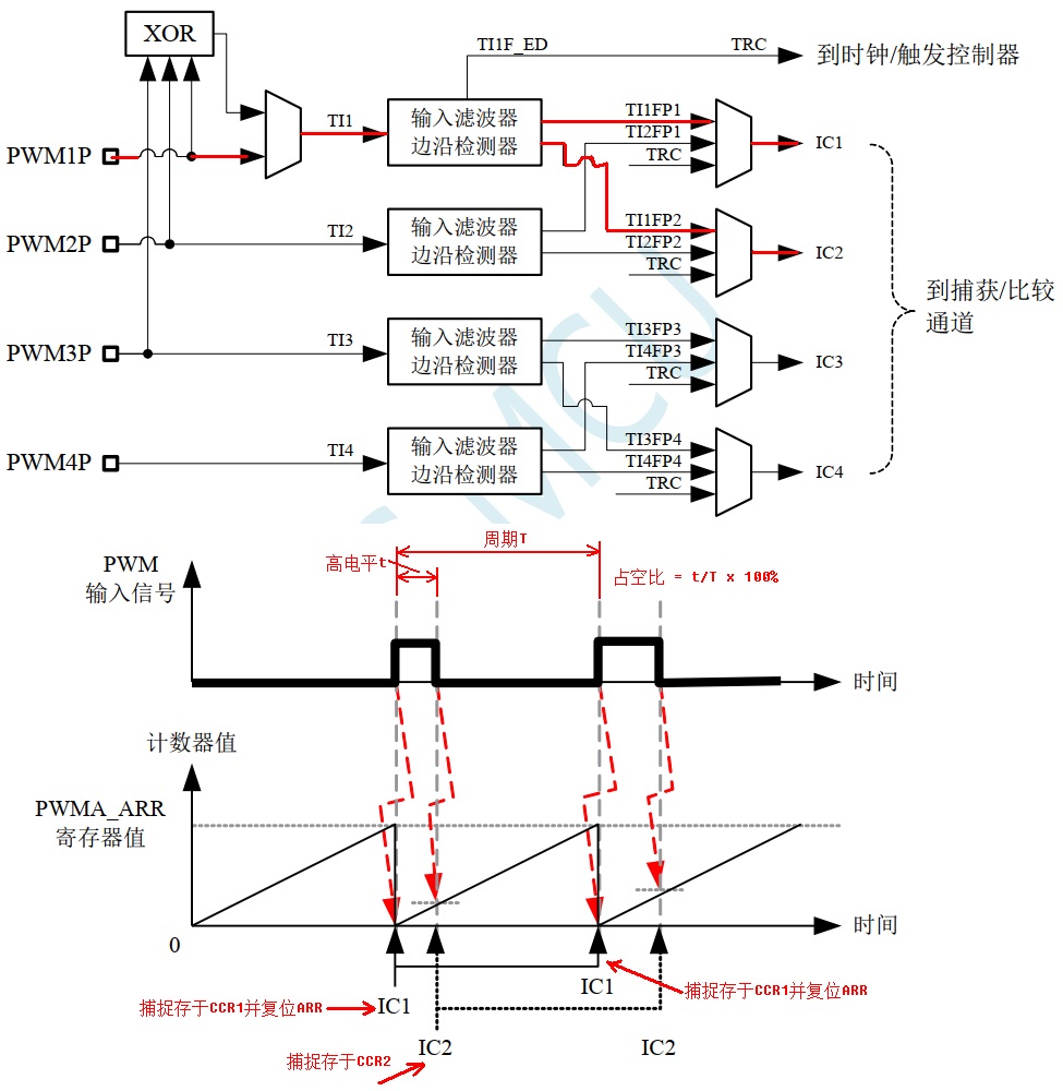

对外部输入的PWM信号测量其周期和占空比,
每个周期中断一次读取测量的高电平时间和周期时间,从而计算占空比,
建议PWM频率为50KHz之内(周期20us以上),
给MCU时间处理别的事务。
STC32-高级PWM相关程序-2023.rar (201.45 KB, 下载次数: 188)
STC8H系列-高级PWM相关程序-2023.rar (120.55 KB, 下载次数: 166)
