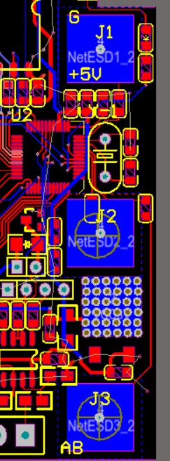

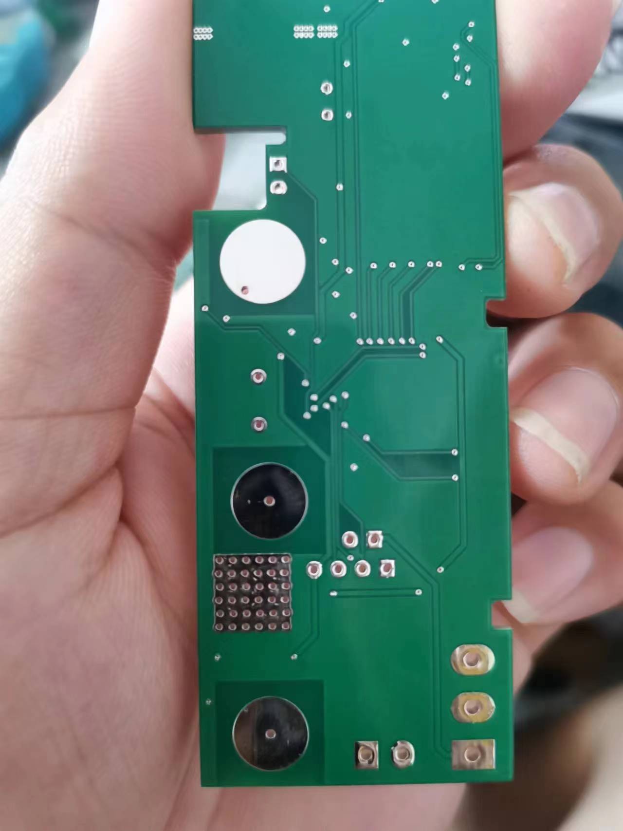

STC8H4K64TL触摸差值太小,触摸电容用了普通的0603,10nf。电路板上铜箔做的触摸按键,贴在塑料外壳内,外壳厚度3mm。触摸按键第三个走线有个线性稳压器。现在未使用,单独测试触摸按键。调整了触摸电容的并联数量和程序调节参数,触摸按键AD差值在1000左右,有时500/600。有时调节之后,用STC的触摸调试软件读按键没有数值,有时手指碰一下电路板,数值会往上涨。请问该如何分析调整增大触摸差值?差值在多少合适?

最简单方法将触摸参考电容增大一些
