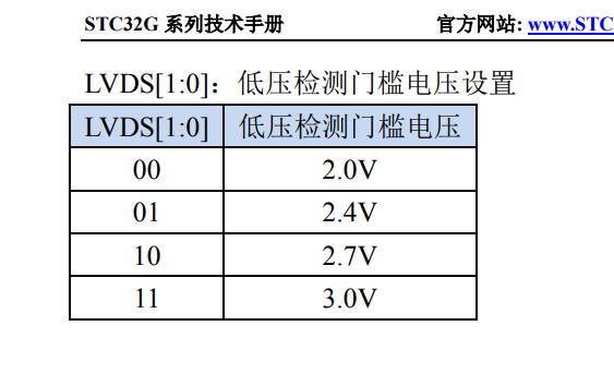

比如我设置了低压检测中断为3V , 请问电压是 大于3V  产生中断,还是 少于3V 产生中断?
        LVDF=0;
        RSTCFG = 0x03;
        ELVD = 1;
        EA = 1;

这个肯定是低于啊,如果大于中断的话不是在正常电压时工作时一直中断?
