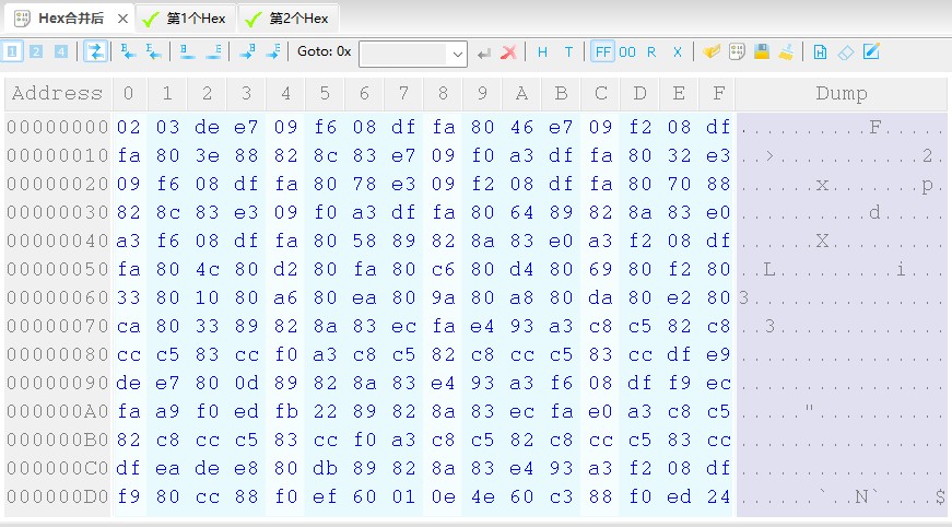

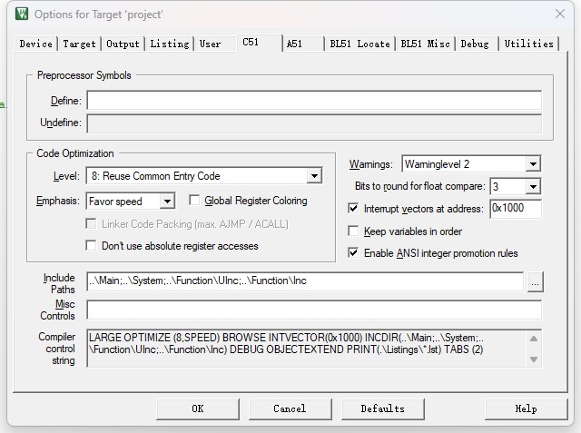

第二步:编写app程序,设置程序起始地址 截图202309131100064463.jpg 设置中断向量 截图202309131100291862.jpg ,编译生成hex,将hex转为bin 截图202309131101135328.jpg ,通过软件,将bin文件进行拼接,将02 43 BD放置于0x1000地址,拼接完毕如下 截图202309131102033937.jpg
第三步:将bootloader程序与app程序进行拼接 截图202309131102561353.jpg 截图202309131103078297.jpg ,拼接完成后下载程序
运行结果:可以进入bootlader进行判断,然后进行跳转,跳转完之后,APP中的中断无法执行,修改验证,APP可以正常执行如下程序 截图202309131104194976.jpg

最关键的地方如下: 截图202309131434185926.jpg
我将自己的bootloader添加中断向量表后,可以正常跳转并且正常进入中断

4、keil设置两个地方,一个是epromstart为boot大小+3,这个3为stc的跳转地址长度,固定的,还有就是epromsize是app大小;第二个地方就是interrupt vectors at address,这个地址为app起始地址,就是boot大小0x600,可以根据自己写的修改;
