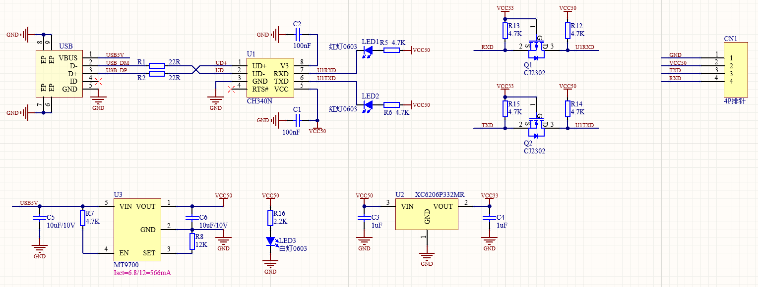

因为没有3.3V自动方向的485芯片,就想着将串口TTL转成5V,
然后对单片机的时候就用MOS管转一下,但是发现转后3.3V电平测量是没有问题,
而且能下载5V STC8,但是与3.3V STC8通信都有问题,下载也不行.
可能是什么问题呢?
补充一点,CH340N直接做成3.3V的TTL电平是没有问题的

 楼主| 发表于 2023-9-12 13:36:25 | 显示全部楼层
示波器查了一下,CH340N输出高电平太高,拉不下来,低电平还有2V
不知道如果必须要电平转换配CH340该怎么搞

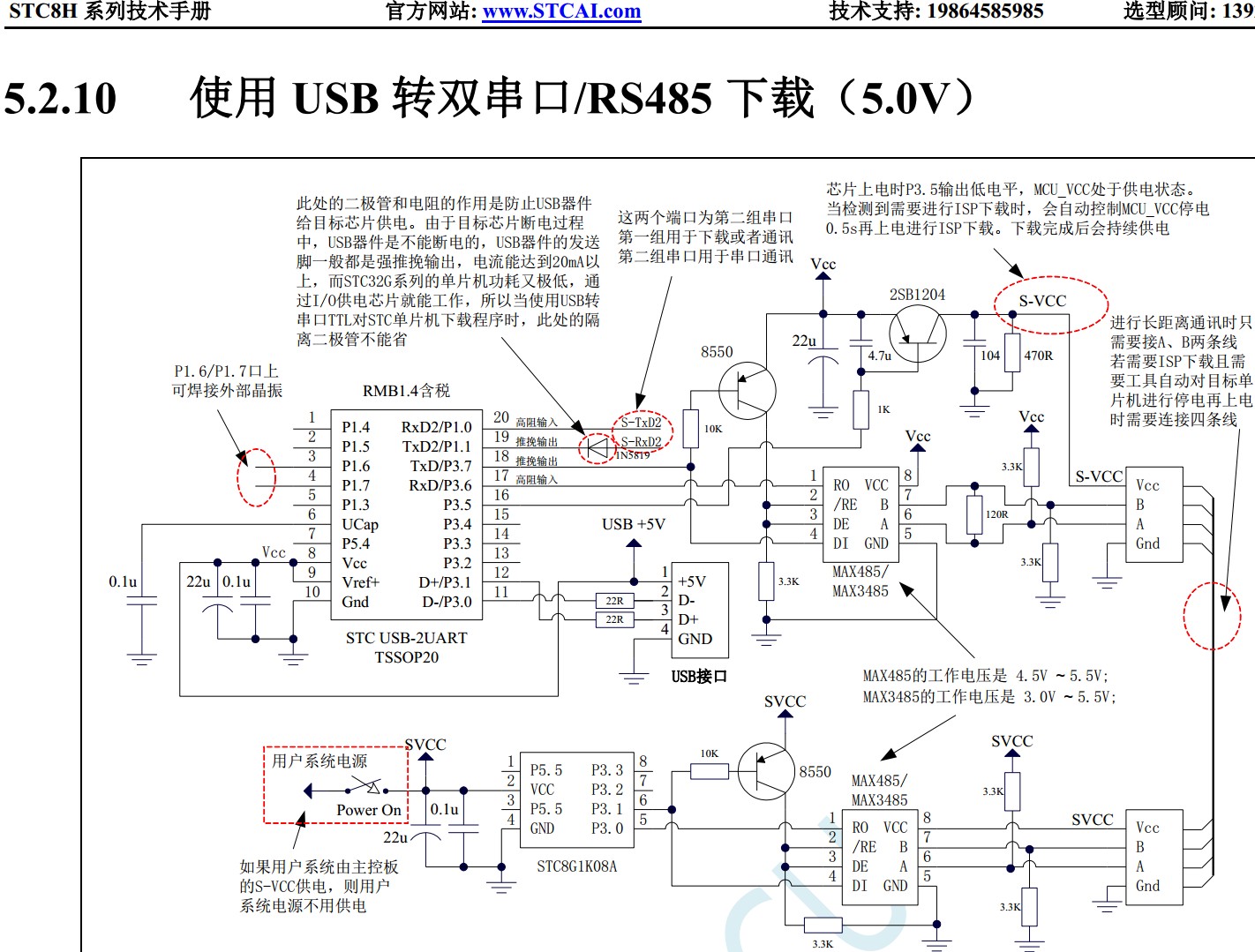

发表于 2023-9-12 14:40:32 | 显示全部楼层
工作在5V的MAX485 和 工作在3.3V的MAX3485 的 A/B/GND 可以直接相连接
http://www.stcmcudata.com/STC8F-DATASHEET/STC8H.pdf
