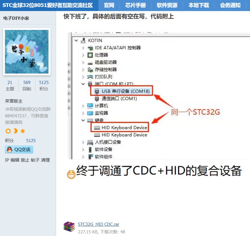

发表于 2023-9-18 14:52:08 | 显示全部楼层

发表于 2023-9-18 16:45:53 | 显示全部楼层
神*** 发表于 2023-9-18 14:52
从这做减法,也行
USB_CDC虚拟串口+HID键盘, 只用1个USB口的复合设备 - USB:USB-CDC虚拟串口/就是串口, ...
STC32G的更有问题,请见下面的我发的,到现在还是不行。本来我是想用STC32的,就是STC32有问题,一直解决不了;但STC8H8K64没问题,我没办法才来研究STC8H8K64的一箭双雕
https://www.stcaimcu.com/forum.p ... 037&page=1#pid28220
至于你说的减法,我帖子上面已经说过了,关于uart1和ep4所有相关,我能找到的都删过了,还是不行。实在没办法了,我才发的这个帖子
