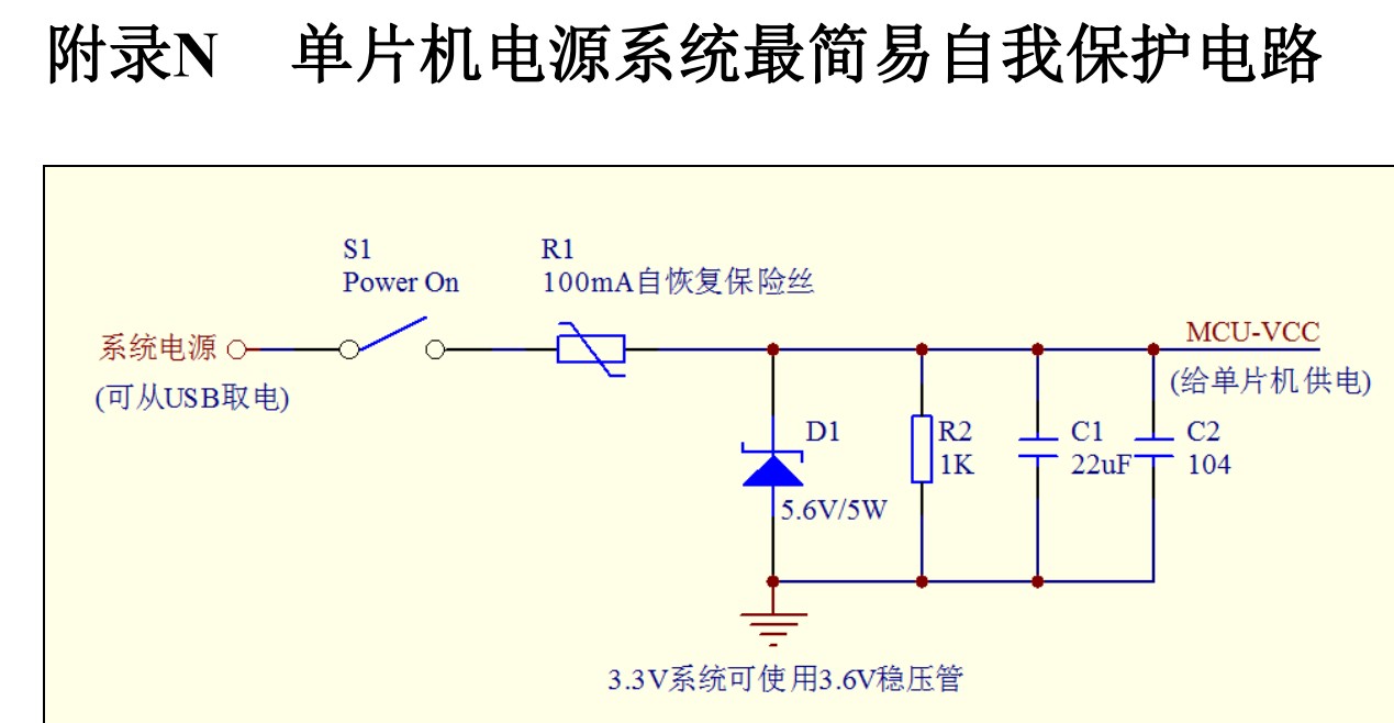

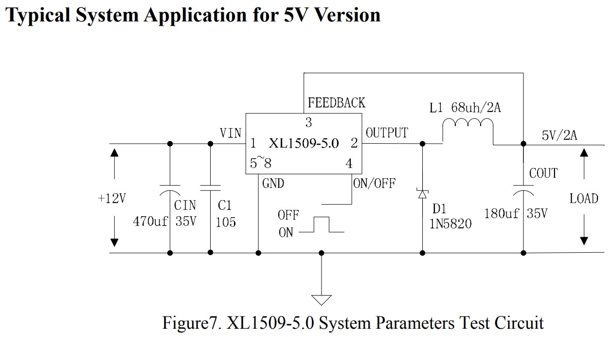

40V 以下输入的DC-DC降压芯片 XL1509-5.0,
产生5V输出的电源, RMB0.54
5V输出端自恢复保险丝稳压管一定要加上
自恢复保险丝用【 ? A 】您根据实际情况自己定

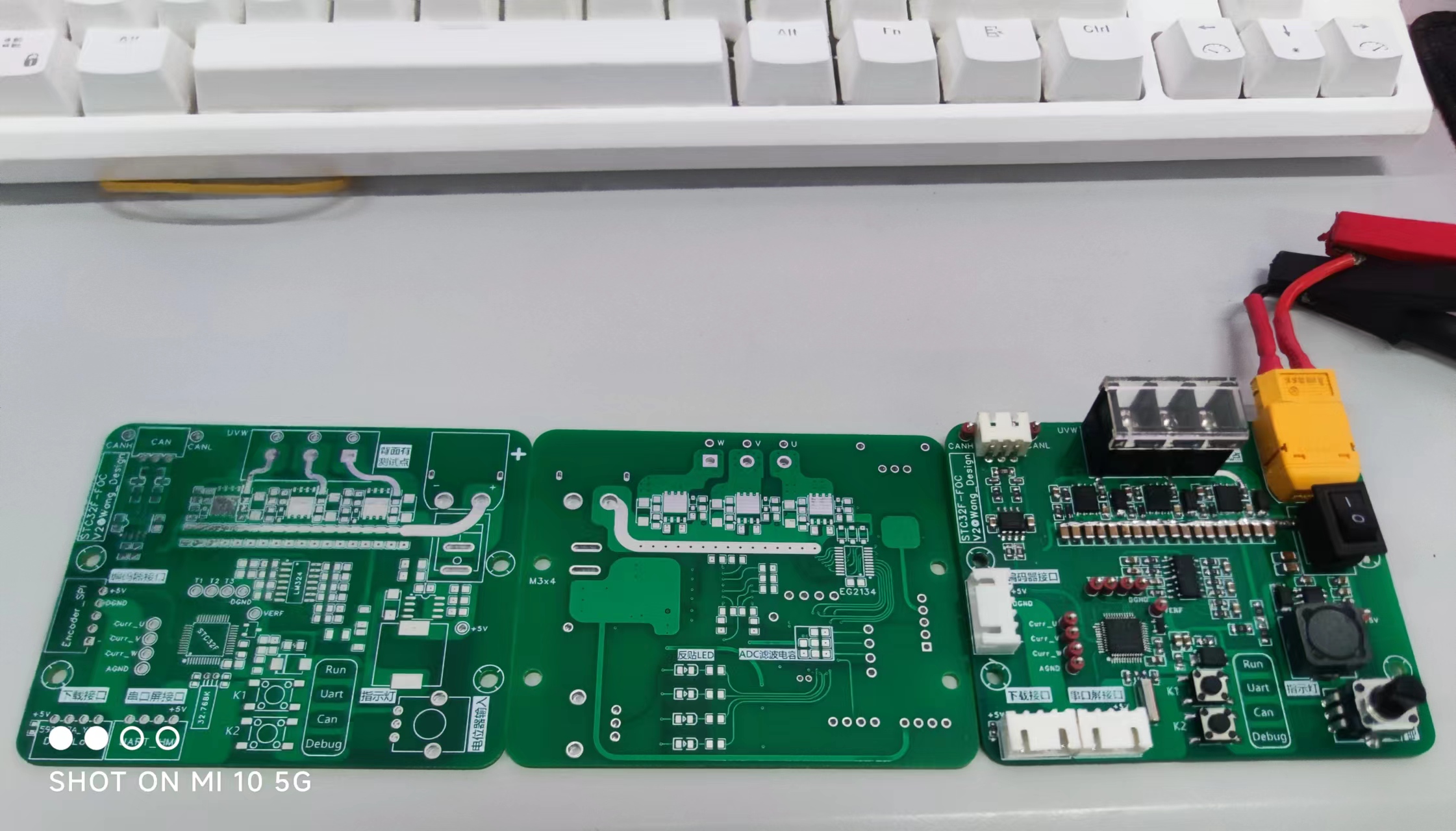

发表于 2023-10-15 18:14:16 | 显示全部楼层
新的硬件设计已经打板回来了,正在测试基础功能
先欣赏一下板子的整体结构

发表于 2023-10-16 09:40:26 | 显示全部楼层
原理图好像与板子布线图有差异,希望修正
请问一下,这个差异是指的哪一个版本? 最新版本的我测好后就放出来,之前那个版本是准备替换掉的,因为设计的还不算很成熟,有比较多的问题  详情 回复 发表于 2023-10-16 10:04
