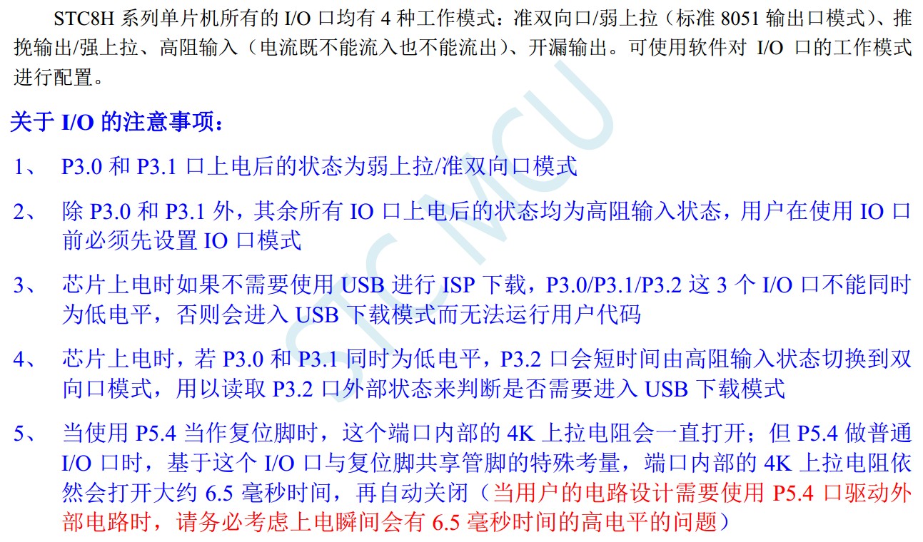

STC8单片机的P3.3与74HC595的OE脚连接,输出控制点阵或数码管等。
在《正在下载用户代码》的这段时间,P3.3的高阻输入状态,干扰OE脚随机导通出现乱码,此问题如何解决?

外部自己加 上拉10K

外部自己加 上拉10K
下载前先配置IO口模式,有这功能吗?

讨论问题,将原理图的PDF发上来,大家好帮你分析
