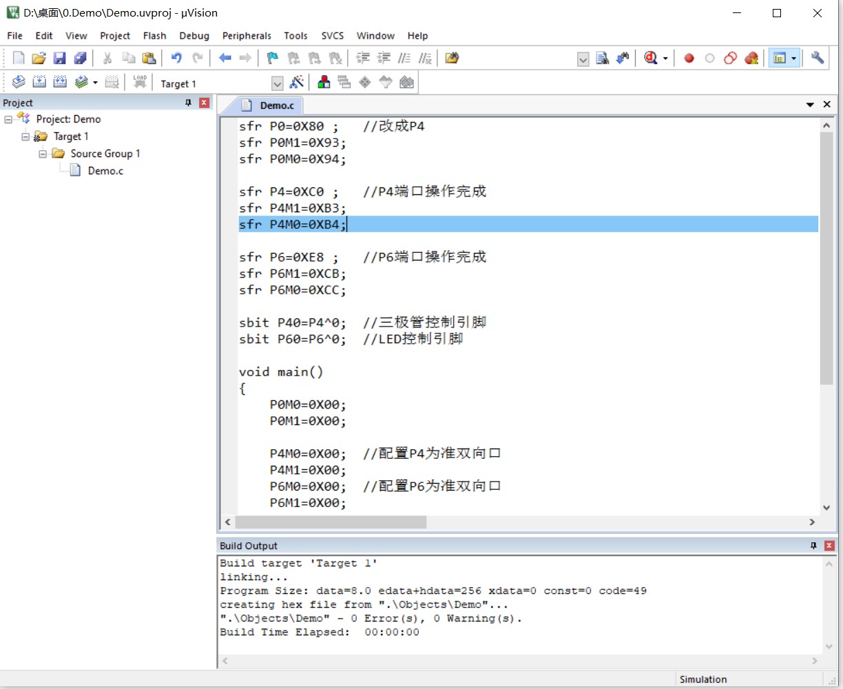

2023.9.12 第四集:如何点亮LED灯,1.led需要高电平输入,低电平输出才能点亮。
2.查找手册,找到stc32g的led引脚及内存地址。
3.将P4、P6引脚配置为准双向口。
4.将P4、P6引脚输入低电平,线路导通。程序部分完成。
但聪哥说的关键词sfr要变红,但我软件输入以后是黑的,程序编译失败不知道是安装软件的时候是不是哪里漏了一步求解。。。。。。
