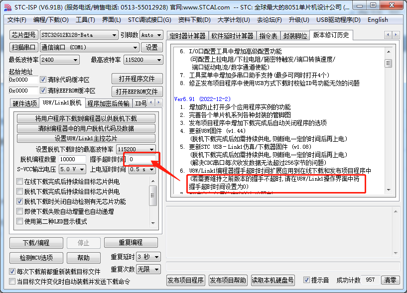

V691B下载 检测单片机时间太短! 还没来的及给单片机上电就报下载失败了!建议检测时间可以用户自定义设置.
正在检测目标单片机 ...
下载失败 ! (6.91B)

发表于 2022-12-19 12:23:58 | 显示全部楼层
修改这里可以设置握手超时时间
设置为0,则永不超时

发表于 2022-12-19 12:30:11 | 显示全部楼层
zh*** 发表于 2022-12-19 12:23
修改这里可以设置握手超时时间
设置为0,则永不超时
谢谢!
