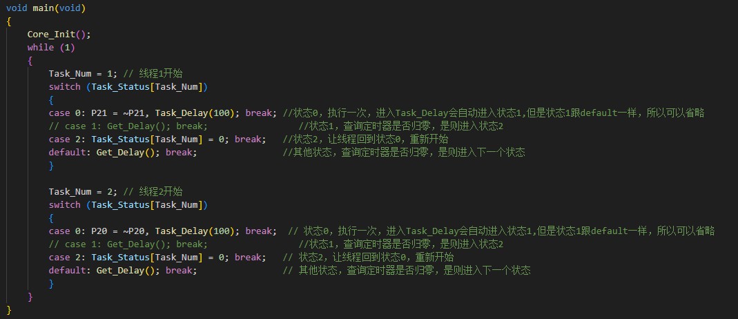

好的,谢谢王工,我试试,另外 task_delay(100);这个延时函数不是等待吧,会进行下一步的操作吧?不占用系统运行时间吗?
你就看作实际会等待,然后不同线程之间并行运行就可以了  详情 回复 发表于 2025-4-1 15:02

发表于 2025-4-1 15:02:51 | 显示全部楼层
lh*** 发表于 2025-4-1 13:31
好的,谢谢王工,我试试,另外 task_delay(100);这个延时函数不是等待吧,会进行下一步的操作吧?不占用 ...

发表于 2025-10-11 16:07:38 | 显示全部楼层
这个框架好用!本人不才,稍微改了一下函数名,并且加了一些注释,使线程的状态流转一目了然。
