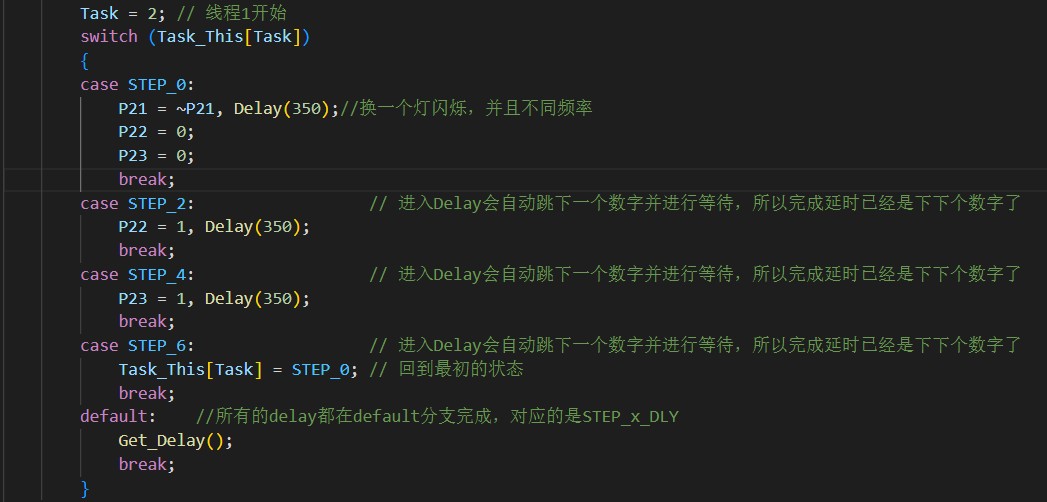

我看到有一楼提到了每个任务只能调用delay函数一次,你的回复是:调用多次就只有最后一次有效。
我觉得这种限制可能对一些需要在一个任务里有多个延时的应用不太友好,我在你的代码的基础上,做了一些改动,增加了多个延时的用法,给大家参考。
STC8H开天斧3.2版多线程.rar
56.12 KB, 下载次数: 224
其实是每个case中只能调用一次,多个case可以多次调用delay的,不过调用delay后需要间隔2个数值,比如说case 0调用了一次delay,下一个步应该叫case 2,这样case1会自动进入default,不断判断是否完成计时,从而达到  详情 回复 发表于 2024-3-27 23:54

发表于 2024-3-27 23:54:30 | 显示全部楼层
hais*** 发表于 2024-3-27 23:42
楼主,再次表示感谢,我下载了你的代码。
我看到有一楼提到了每个任务只能调用delay函数一次,你的回复是 ...
其实是每个case中只能调用一次,多个case可以多次调用delay的,不过调用delay后需要间隔2个数值,比如说case 0调用了一次delay,下一个步应该叫case 2,这样case1会自动进入default,不断判断是否完成计时,从而达到不堵塞的情况
