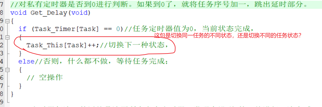

图片中画红圈的这句是切换的是同一任务的不同状态还是不同任务的状态?
切换的是同一线程中的不同状态,Task为全局线程指针,线程前定义当前线程指针,这样GetDealy函数就不用挨个线程声明了,拥有通用性  详情 回复 发表于 2024-2-1 10:25

发表于 2024-2-1 10:25:29 | 显示全部楼层
