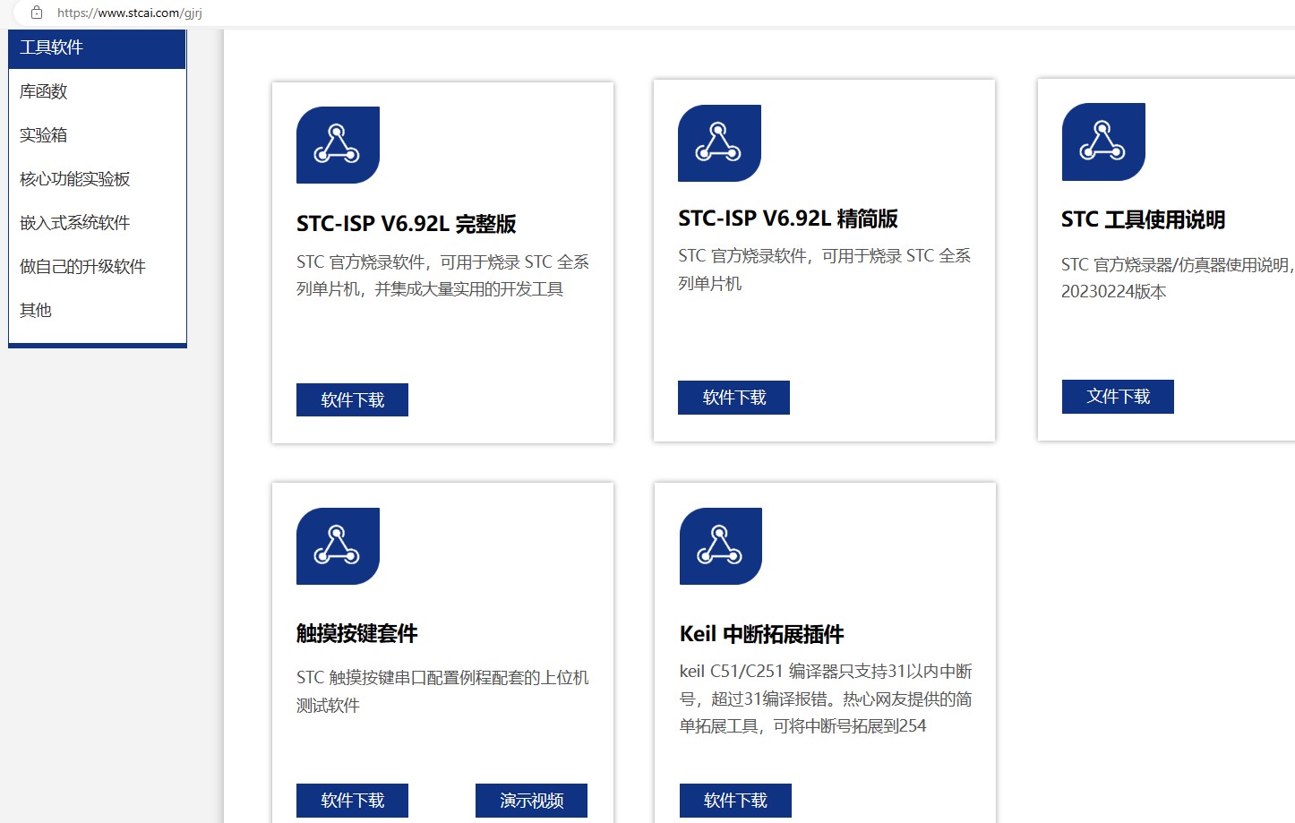

新版编程软件不支持STC8952RC,用老版本483没有问题,
现在STC15F2K60S2又遇到写不进去,谁有老版本软件

老官网有 STC-ISP-V4.83,V4.88

692C是下载不了的,这个选项是不行的

我是用的STC-ISP软件是6.92A版本,刚好也是用的STC15F2K60S2芯片做的项目,
如果需要可以发给你试试。keil是用的官网下载的,C251与C51都安装了,编程没有任何问题,注意这个芯片要等先识别到COM口后,先点击“下载编程”再对单片机重新上电才能写入。
