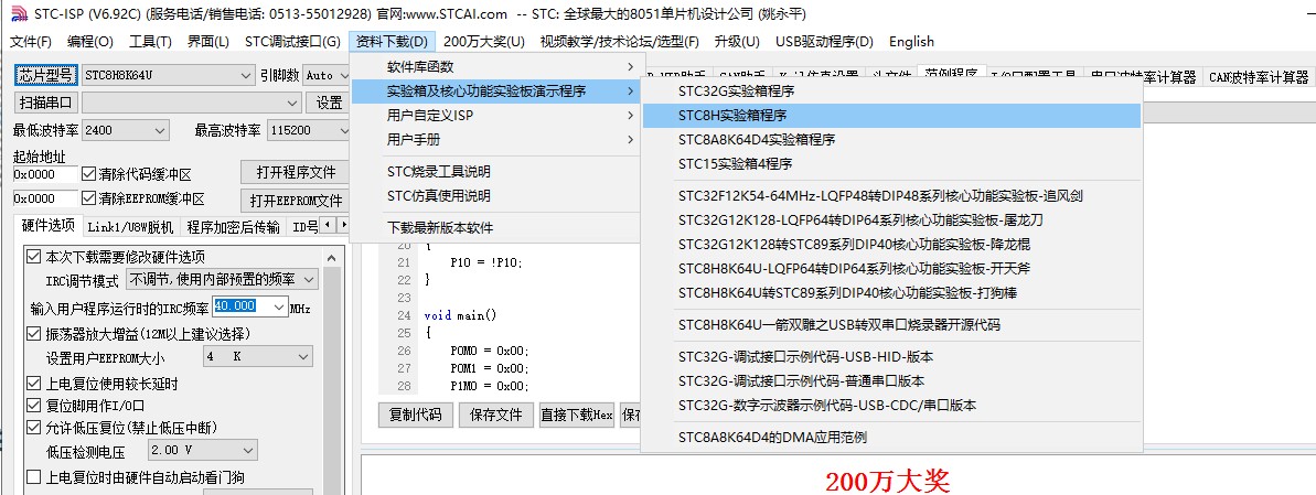

发表于 2023-9-11 23:16:03 | 显示全部楼层
这是独立应用贴,不是学习打卡贴,单独开贴是对的
USB 转双串口,STC32G12K128实验箱
演示程序包中也有参考程序
第88/第89这2个参考程序,楼主参考下, STC32G12K128实验箱演示程序包中
USB 转双串口,STC8H8K64U实验箱演示程序包中也有参考程序
第72/第73这2个参考程序,楼主参考下, STC8H8K64U实验箱演示程序包中
