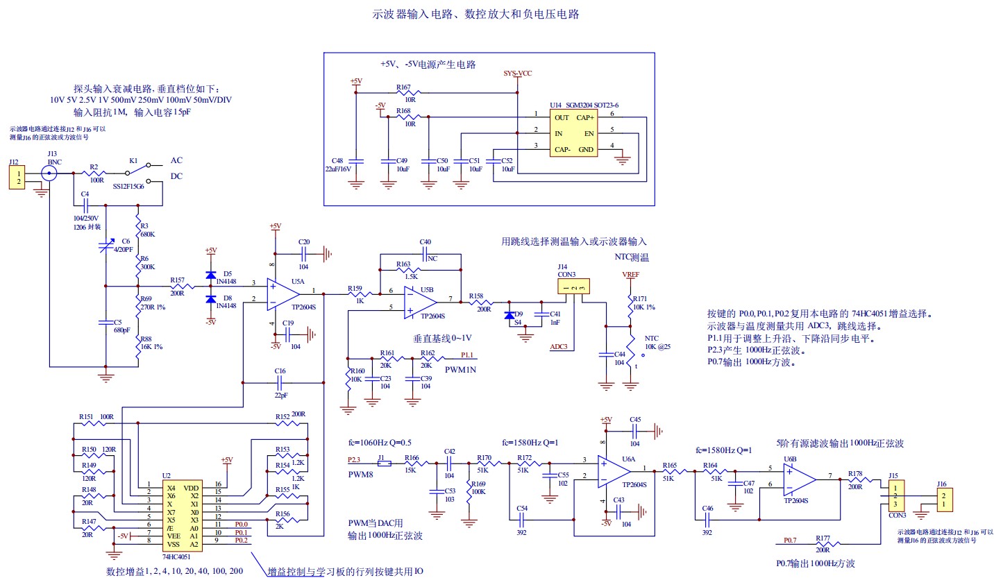

视频教学回放,  2023/9/8期,STC-实战研讨会,梁工主讲:
1.实验箱老梁开源示波器电路图讲解
2.硬件USB直接仿真,利用STC32G12K128自带的硬件USB直接仿真
===STC32G12K128的内置固件版本必须是V7.4.6U或以上版本才支持硬件USB仿真
实验箱示波器电路图讲解

程控放大器,参考线路,视频讲解

这个adc的指标是多少?
