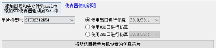

STC32F12K54开发环境使用的是KeilC251,下寨地址在Keil的官网,不过下载的比较慢,可以到下面的地址去下载(https://blog.csdn.net/qq_34901073/article/details/82887681
C251可以与KeilC51安装到同一个文件夹下面:
(默认是安装在C盘,建议改到D盘)
安装完成之后还需要到STC-isp中添加Keil的头文件和型号信息,好的一点是软件上可以自动设置,只要自己选择路径就好了
(不得不说STC—ISP的功能是越来越强大了,希望能越做越好!)
完成这些之后基本的开发环境就算是配置完成了。还是挺简单的。

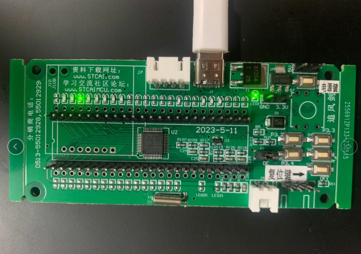

这是我收到的STC32F12K54核心板(追风剑),为了方便测试,给它焊接了排针,不过焊接完最右下角的排针之后我发现复位键好像不能用了,
不知道是不是焊接温度过高把复位按钮烫坏了,那个地方正好是GND,铜皮比较的厚,我烙铁功率不太行,接触了好一会才化锡,
不过整体来说问题不大!
后面又外接了一跟线去试,发现还是不太行,后面再研究研究!
原本的里面是有一个LED流水灯的demo,正好对应的P2端口的8个引脚。
使用官方的例程要将demo文件夹放在工程文件夹的上级目录,参照程序中的定义:
这点还是挺方便的,不用将这些重复的文件每份工程都复制一遍了。
此外,还可根据需要灵活的选择是驱动硬件的LED还是驱动调试接口LED-DIP64虚拟设备,这点挺不错的,方便在没有硬件条件的情况下进行实验。

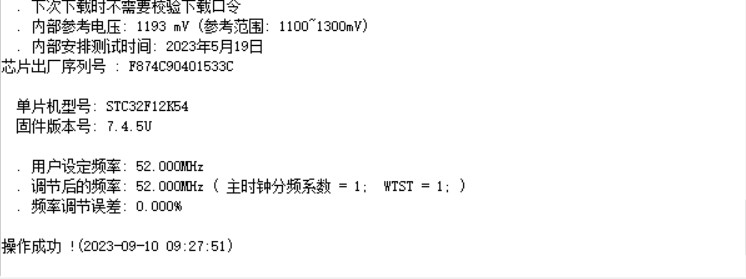

程序下载:
开发文档提供了两种下载的思路,一种硬件复位,复位后判断P3^2引脚的状态,另外一种是软件复位,需要用到定时器,每隔一段时间判断一下P3^2引脚的转态,按下超过1秒就进入进入USB下载模式,
在进入USB下载模式后,将用数据线连接核心板和电脑,
进入USB下载模式前显示: 截图202309101056024312.jpg ,此时可以使用虚拟USB串口和板子进行通信
进入USB下载模式后显示: 截图202309101057254001.jpg ,此时进入程序下载
然后打开程序文件,配置好程序下载设置,然后点击 截图202309101058587853.jpg 进行程序下载。
下载完成之后会显示当前芯片的运行频率等等
整个的操作还是方便的。
