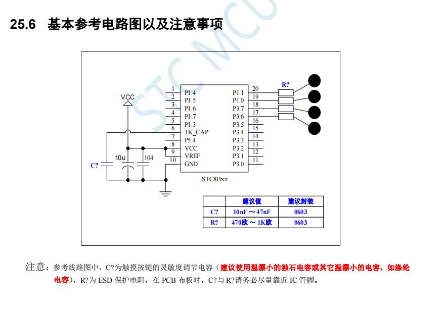

有一批电子产品用到了弹簧按键,因为以前没有用过弹簧按键,所以请教下,电路是不是下图这样设计?
单片机用的是STC8H1K08T,谢谢

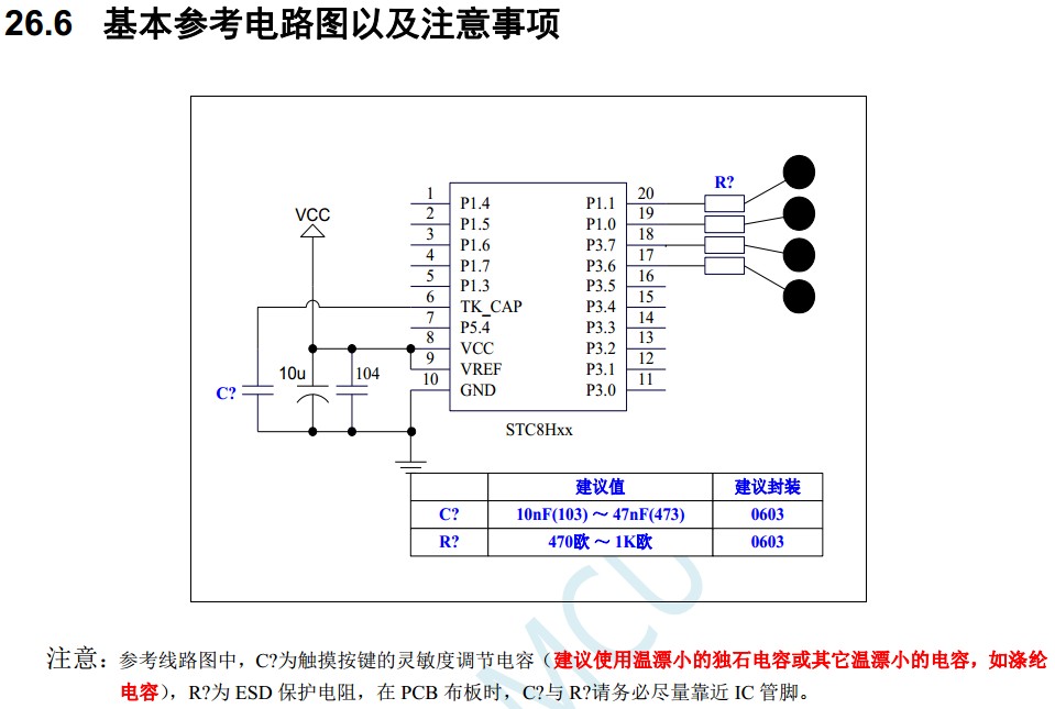

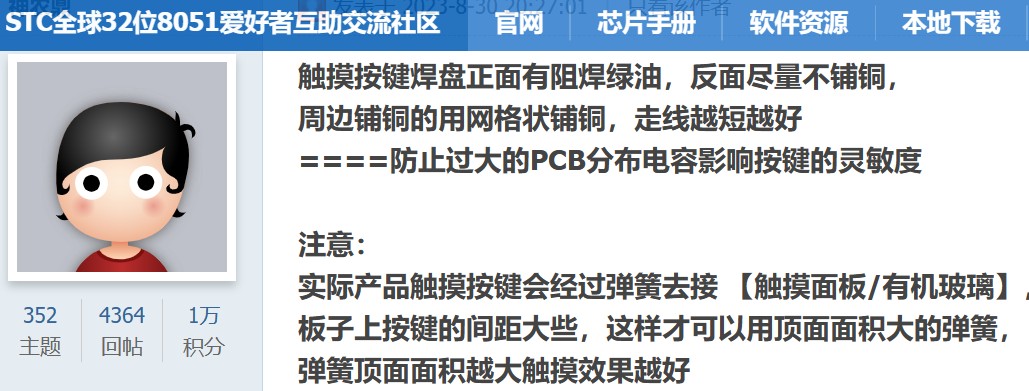

可以参考规格书里面的资料进行设计:
论坛上也有用户分享的参考资料,官网的STC8H4K64TL功能演示板连制板的GerberFile文件都公开了。

就是电容感应触摸按键,用弹簧感应按键是为了装配方便,有更大的感应面积。
