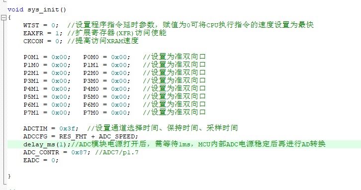

STC32使用USB-CDC会导致ADC异常,调试中发现USB-HID输出没问题,串口3输出也没发现有问题,CDC使能后也没问题,但是当我电脑上连接上串口就出现异常,断开后就正常了,刚开始以为是芯片问题换了也一样,包括电源电脑都换过还是一样。现在怀疑是中断冲突,不然就是我在这家买的芯片都是假的

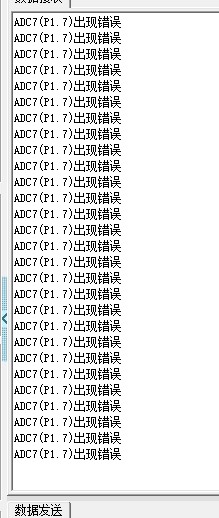

没人回复,看来没人有这个问题呢。今天又买了几片还是一样的问题,麻烦你们试一试看看有没有这个问题

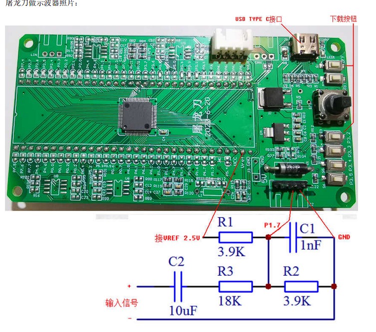

 楼主| 发表于 2023-9-13 01:41:07 | 显示全部楼层
我这里的P1.7是基准源分压输入的,用的就是这个电路
