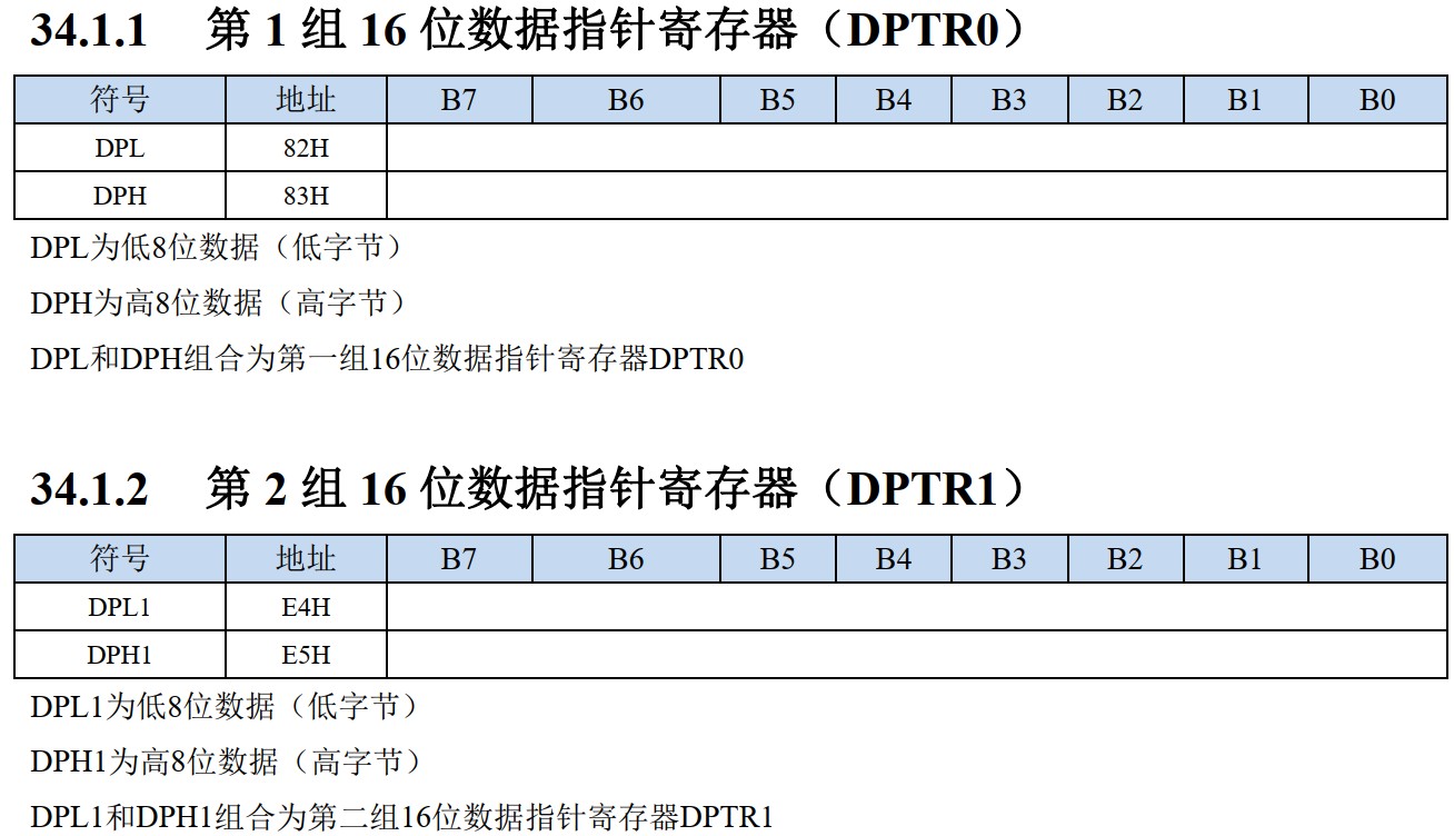

真 1T 的8H系列双DPTR可以自动反转,自动++或者自动--
比Atmel/Philips 设计的双DPTR速度更快,更加合理。
可惜 keil C51 原生不支持,需要使用汇编改写对应的函数

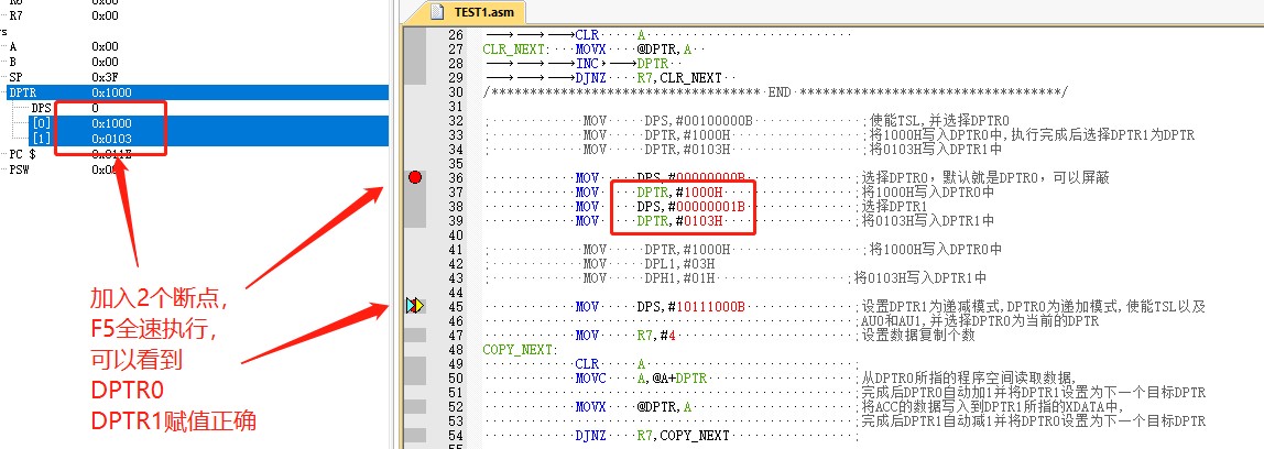

1,仿真不能单步调试,
可以设置 断点 F5 全速,或者 F10 整个函数运行。
2,DPTR1是可以读取code区的内容的。
官方例子方案烧录进板子去运行,结果对的。
只是不能仿真,调试发现,
执行MOV     DPTR,#1000H 后,不会自动切换到DPTR1
;            MOV     DPS,#00100000B              ;使能TSL,并选择DPTR0
;            MOV     DPTR,#1000H                 ;将1000H写入DPTR0中,执行完成后选择DPTR1为DPTR
;            MOV     DPTR,#0103H                 ;将0103H写入DPTR1中
2种解决方法
方案1:
            MOV     DPS,#00000000B              ;选择DPTR0,默认就是DPTR0,可以屏蔽
            MOV     DPS,#00000001B              ;选择DPTR1
方案2:
            MOV     DPL1,#03H
            MOV     DPH1,#01H                 ;将0103H写入DPTR1中
3,如果对DPTR1传数据最好使用DPL1和DPH1,
这样可以不用理会DPS的设置,仿真调试也可以成功。
            MOV     DPL1,#03H

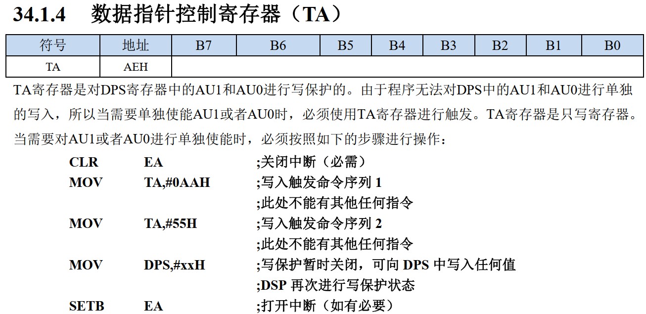

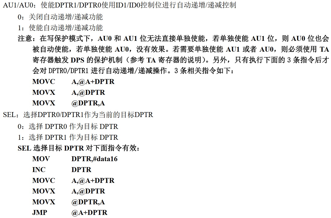

6,若需要单独使能AU1 或者AU0,
则必须使用TA寄存器触发DPS 的保护机制。
不建议单独控制。不然中断对DPS出栈的时候需要单独处理,太麻烦了。通过修改string.h里面的函数测试,AU1 和AU0 同时使能方式,完全没有问题。

发表于 2024-9-26 19:28:31 | 显示全部楼层
STC8H  把DPS设置为 #00011000B 不成功, 即TSL不自动切换
但是AU1,AU0都设置为使能, 自动增加
目前成功的只有  #00111000B 和 #0
想设置成DPTR0/1不自动切换,但是都分别自动增加
请问有没有成功的窍门?
是不是, 不激活TSL, 只自动++, 一直不成功, 是不是硬件的bug?
        MOV                DPS, #00000000B
        MOV                DPTR, #FCBX
        MOVX        A, @DPTR
        MOV                B, ACC                ;B 1st byte in FCBX, high byte of entry
        INC                DPTR
        MOVX        A, @DPTR                ;A 2nd byte in FCBX, low byte of entry
        ;call entry
        PUSH        ACC
        PUSH        B
        RET
这个可以支持,说明数据没有问题
        我想省略INC DPTR 但是不要自动切换DPTR0/1
        把DPS设置为 #00011000B 就一直不成功
哪位熟悉指令的兄弟帮忙指点一下,或者帮忙报个bug?
单独使能方式,上面的第6点有介绍呀,多阅读几遍。  详情 回复 发表于 2024-11-1 08:34
340
939
939
发表于 2024-11-1 08:34:16 | 显示全部楼层
