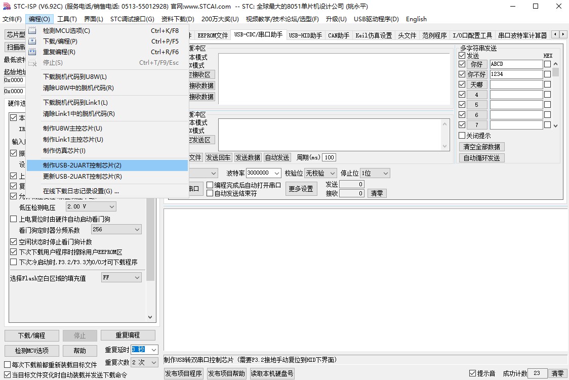

发表于 2023-9-7 18:52:18 | 显示全部楼层

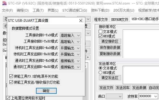

用最新的软件下载范例测试看看:

今天早上刚下的新的软件试了不行,用屠龙刀板子和实验箱板子都试过了
