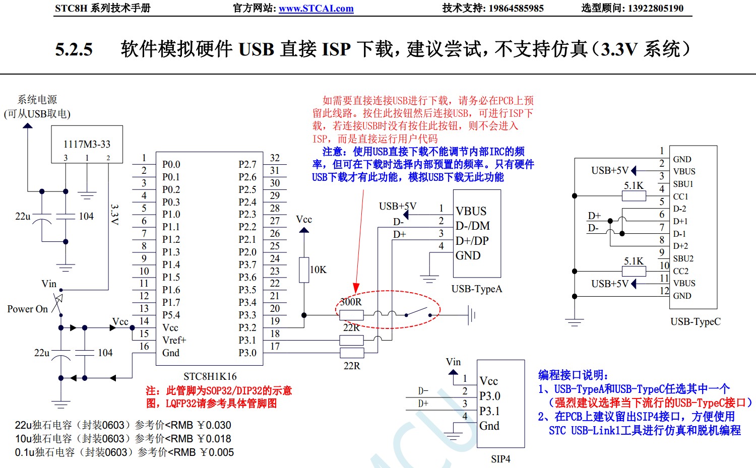

那请问有什么办法可以保证,后续可继续通过USBC串口对软件进行升级,又不会因为3.0/3.1的两粒5.1K电阻拉低状态影响到MCU的正常工作呢?
P3.2口上电时必须保证是高电平  详情 回复 发表于 2023-9-7 16:01

感谢!那3.2上电为高电平后,会影响到USB下载吗?
如果要USB下载,则P3.2需要连到GND  详情 回复 发表于 2023-9-7 18:07

那我重新理解一下,如果我要让TypeC USB,且P3.0/P3.1有5.1K电阻下拉电压 能够在保证正常驱动MCU的同时,能够满足USB下载:就需要P3.2连接到GND且3.2上电后为高电平。这样理解对的吧,前辈?
没错  详情 回复 发表于 2023-9-11 17:41
