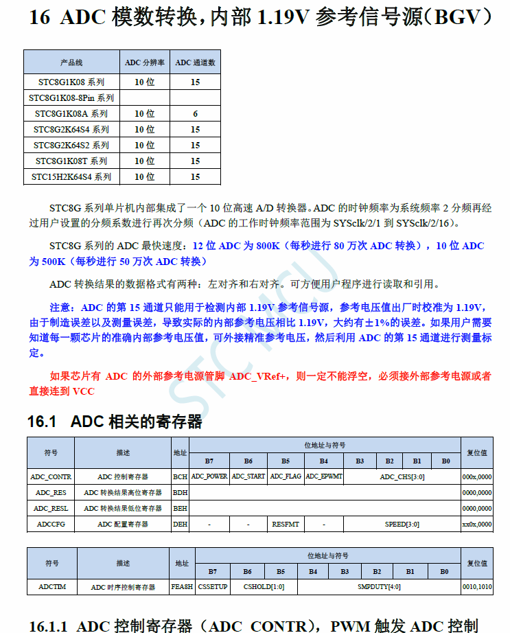

各位大佬,有没有什么方法可以看懂单片机的数据手册,里面的内容太抽象了,看前面忘后面。
想实现具体功能,却无从下手,不知道各个寄存器之间的联系。
比如ADC的电压采集,也找不到具体的例子。

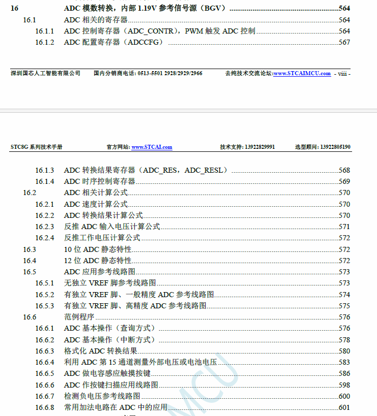

发表于 2023-9-7 12:18:18 | 显示全部楼层
就是要看数据手册啊,从这里看起。
你要学 ADC 就看 ADC的章节吧。
点进去就可以看那个章节,然后跟着他的案例程序运行就可以了。
