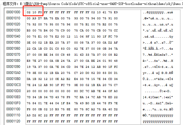

1.IAP写入数据就是把显示的这些数据从地址0x011000开始依次写入,直到HEX文件结束的地方吗?
2.如下图 我把图中从001000-00111f的数据依次写入芯片EEPROM的0x011000-0x01111f地址后,上位机发送了重启指令,然后就死了。
将你的hex文件发出来我看一下  详情 回复 发表于 2023-9-8 09:38
3.我的IAP编译时出现了如下警告信息,对写入AP程序不知是否有影响,麻烦看一下。但是程序可以正常运行,CAN通讯也都正常。
