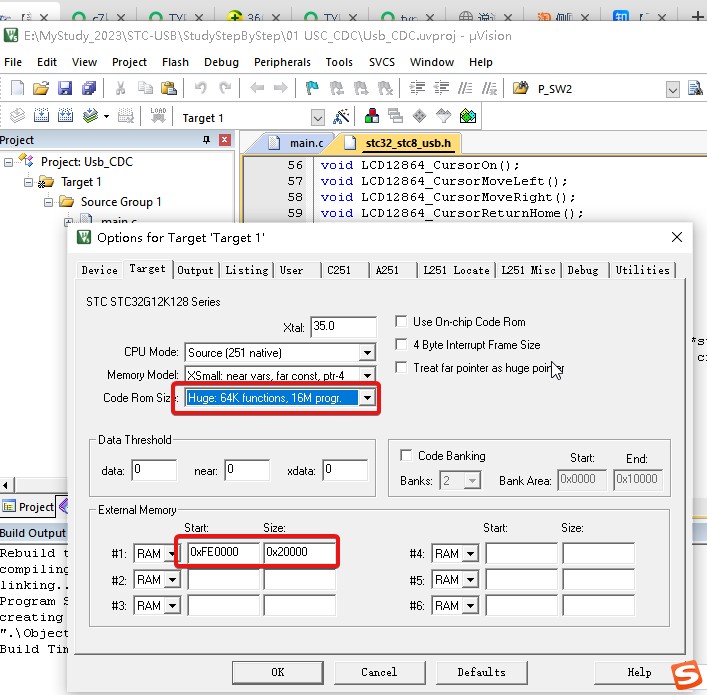

如题,根据冲哥提供得PPT,在Code Room Size:Large模式下,编译了查询模式的USB-CDC数据直接返回模式,编译成功,运行也正常,改为Code Room Size:Huge模式(External Memory:0xfe0000,0x2000),编译出现错误。如下:
Rebuild target 'Target 1'
compiling main.c...
linking...
*** ERROR L127: UNRESOLVED EXTERNAL SYMBOL
    SYMBOL:  usb_OUT_done?
    MODULE:  .\Objects\main.obj (main)
    SYMBOL:  USB_SendData?
    SYMBOL:  usb_init?
*** ERROR L128: REFERENCE MADE TO UNRESOLVED EXTERNAL
    SYMBOL:  usb_init?
    ADDRESS: FF0AE6H
    ADDRESS: FF0B07H
    ADDRESS: FF0B0BH
Program Size: data=8.3 edata+hdata=299 xdata=192 const=44 code=2828
Target not created.
Build Time Elapsed:  00:00:01

发表于 2023-9-7 06:52:46 | 显示全部楼层
是不是需要厂家的LIB库针对Huge模式单独编译生成?有了解的大咖释疑一下
是要Huge模式的库文件,使用附件的库文件试试
stc_usb_cdc_32_huge.LIB
81.26 KB, 下载次数: 122
