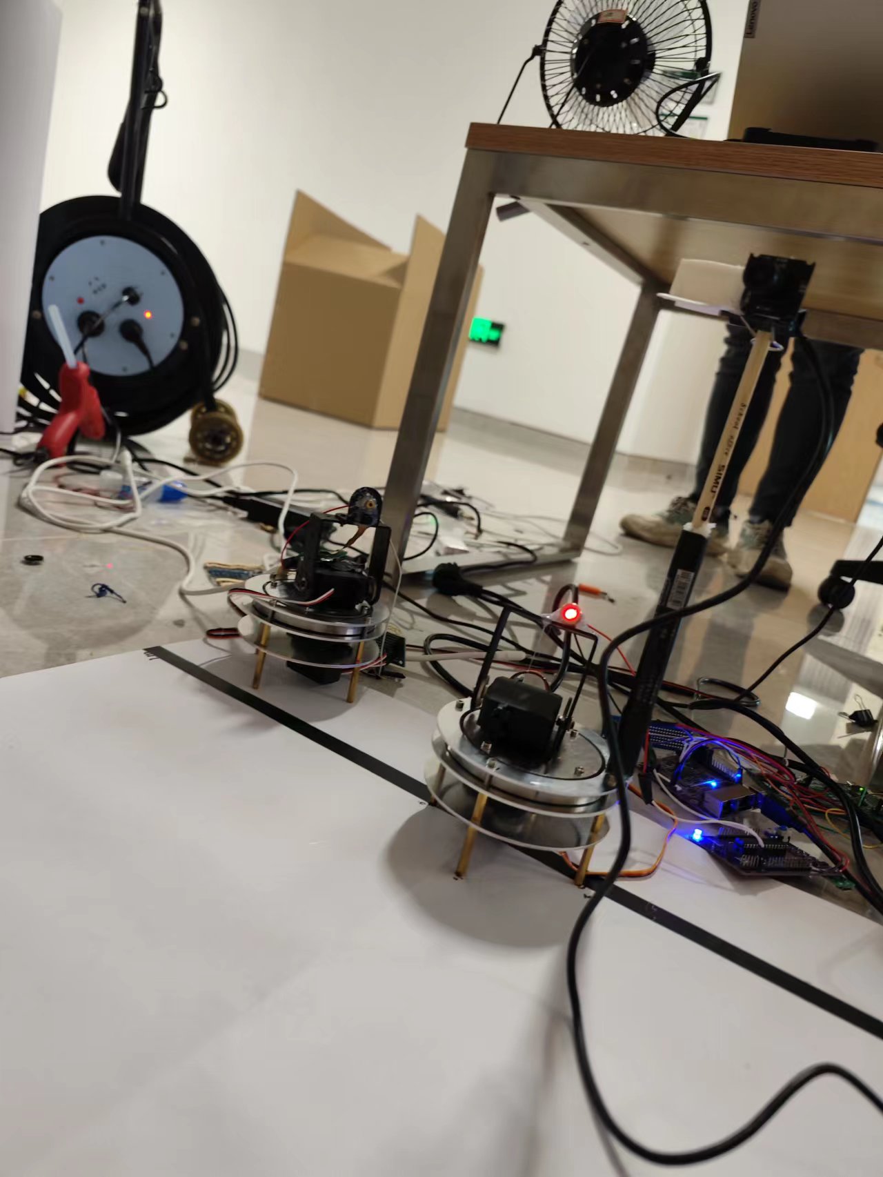

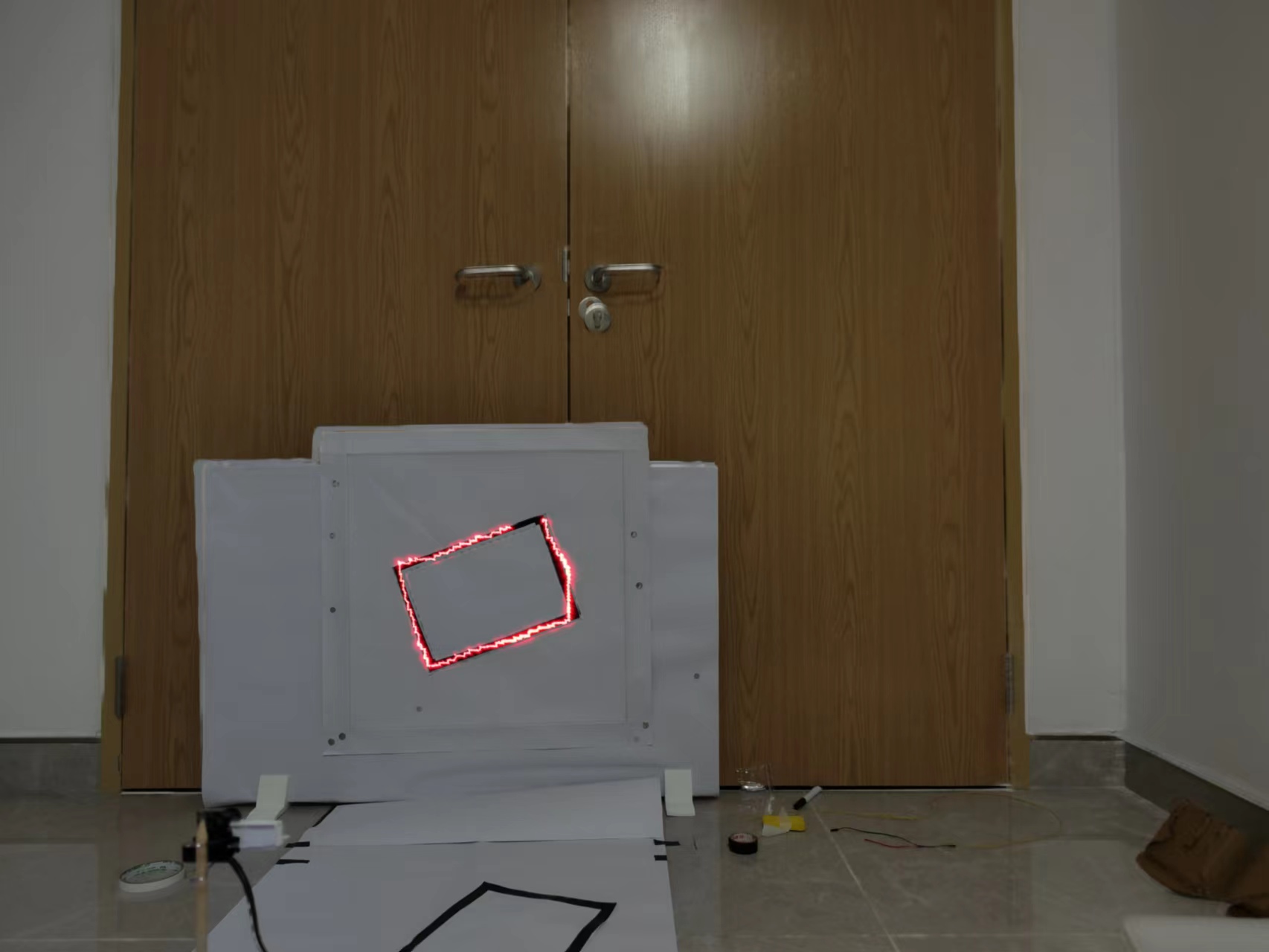

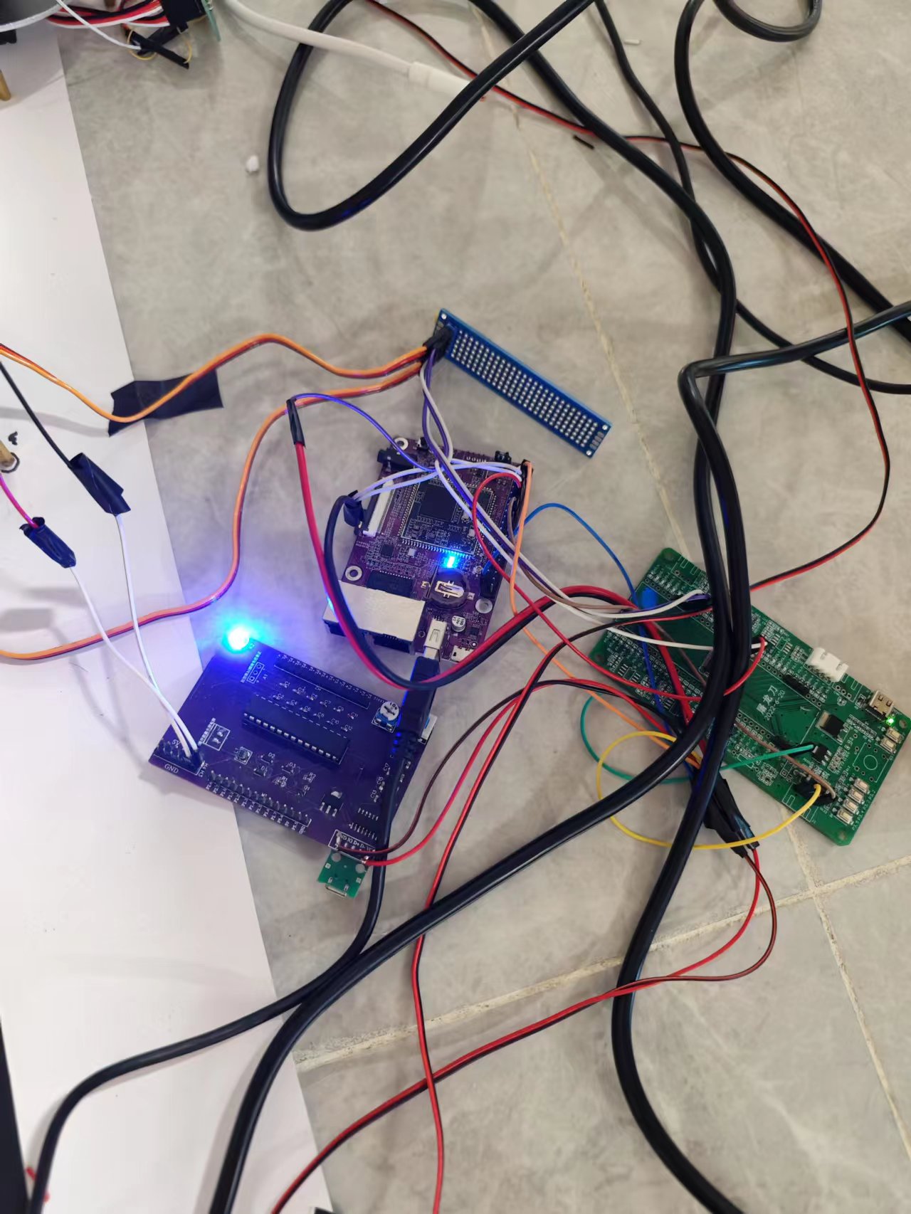

这次国赛我为了打造亮点,全部方案都选择国产、性价比高的,同时用了STC32屠龙刀、SSD202D、ESP32这三个芯片,SSD202D移植OPENCV做图像处理,STC32控制舵机,ESP32做激光点定位。方案是没问题的,但是由于舵机精度不够,卡了两天时间调节,最终没有完全做完,只拿到国二,辜负了姚总的期望!
电赛报告、STC32程序贴在附件里~放几张电赛作品的照片(略丑)
绕框走效果
绕框走效果

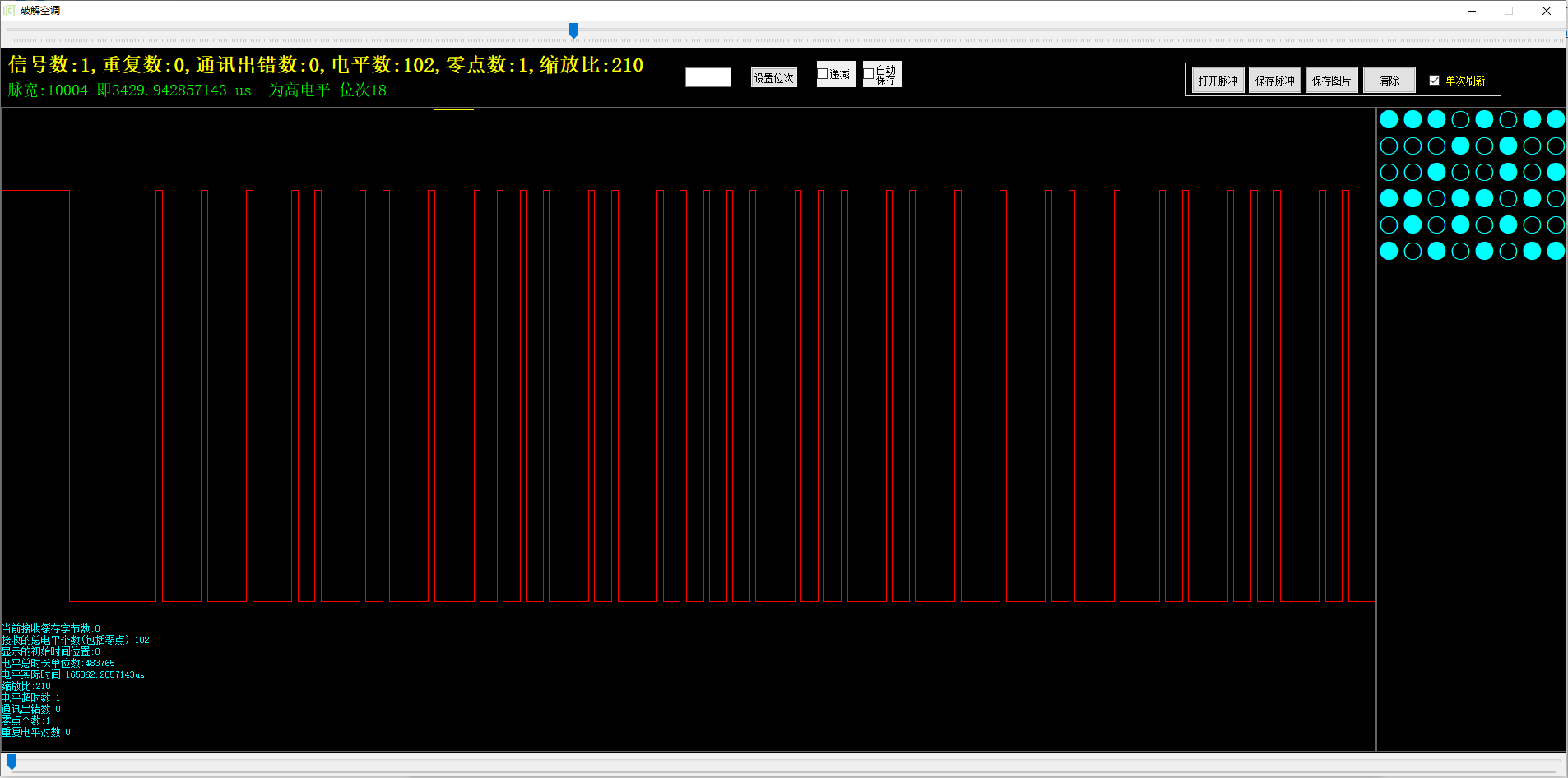

舵机调节上位机
舵机调节上位机
屠龙刀
屠龙刀
作品
作品
作品
作品

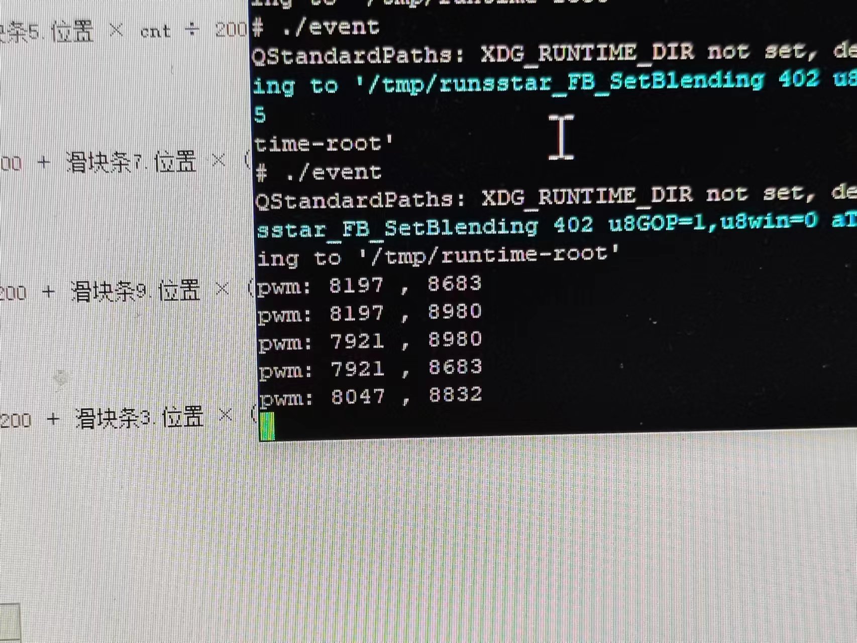

SSD202D控制台
SSD202D控制台

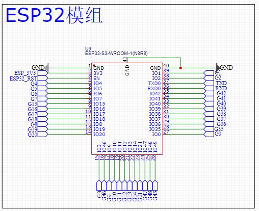

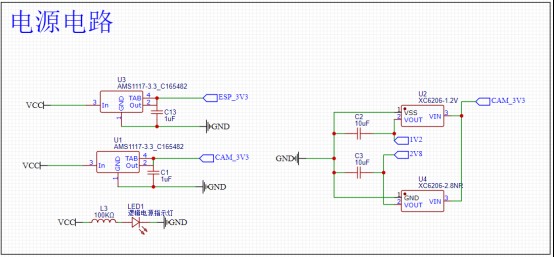

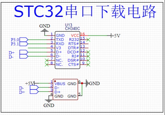

硬件部分:

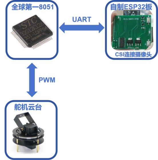

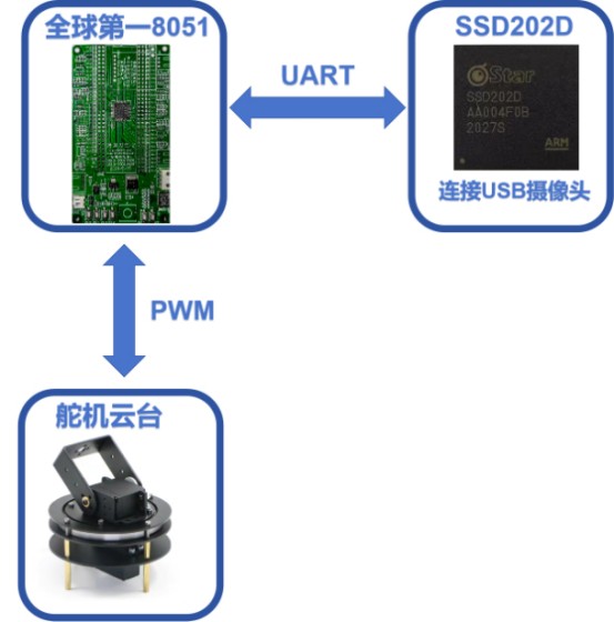

①硬件总体方案:(全国产低成本)
1)红色激光器:由全球第一STC32G12K128作为主控芯片,通过串口连接SSD202D移植Opencv负责图像处理,最终通过STC32高级PWM做两轴舵机云台控制。
2)绿色激光器:全球第一STC32G12K128作为主控芯片,连接ESP32芯片驱动OV2640进行图像处理,最终通过STC32高级PWM做两轴舵机云台控制。

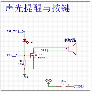

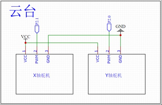

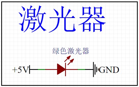

②硬件原理图:
(1)红色激光器:
(2)绿色激光器:

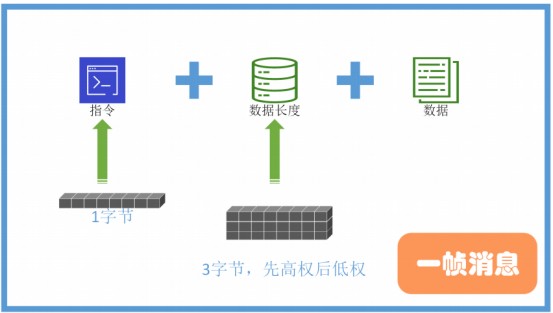

①简易UART协议
由于STC32与另外两个外设芯片之间通过UART通信,为了设计方便,定义一种简单的UART通信协议:

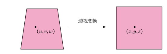

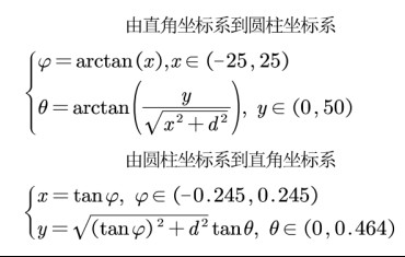

③坐标处理算法
(1)寻找PWM占空比与屏幕坐标的关系

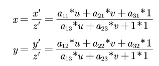

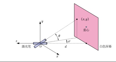

通过简单几何建模,使得红色激光点可以停留在屏幕上任意指定的坐标位置,从而实现回原点、绕着屏幕边框走的要求。简单几何建模,确定舵机角度值与激光点在屏幕上的坐标值的一一对应关系:
其中,参数ωa33等于 1,通过透视变换后得到屏幕坐标xy

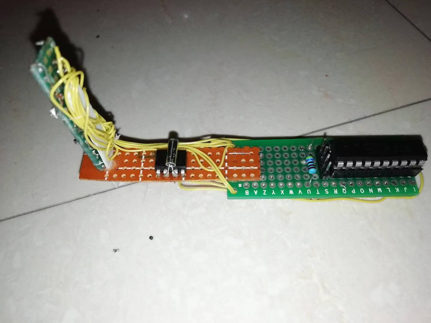

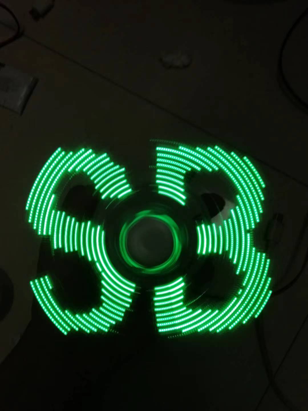

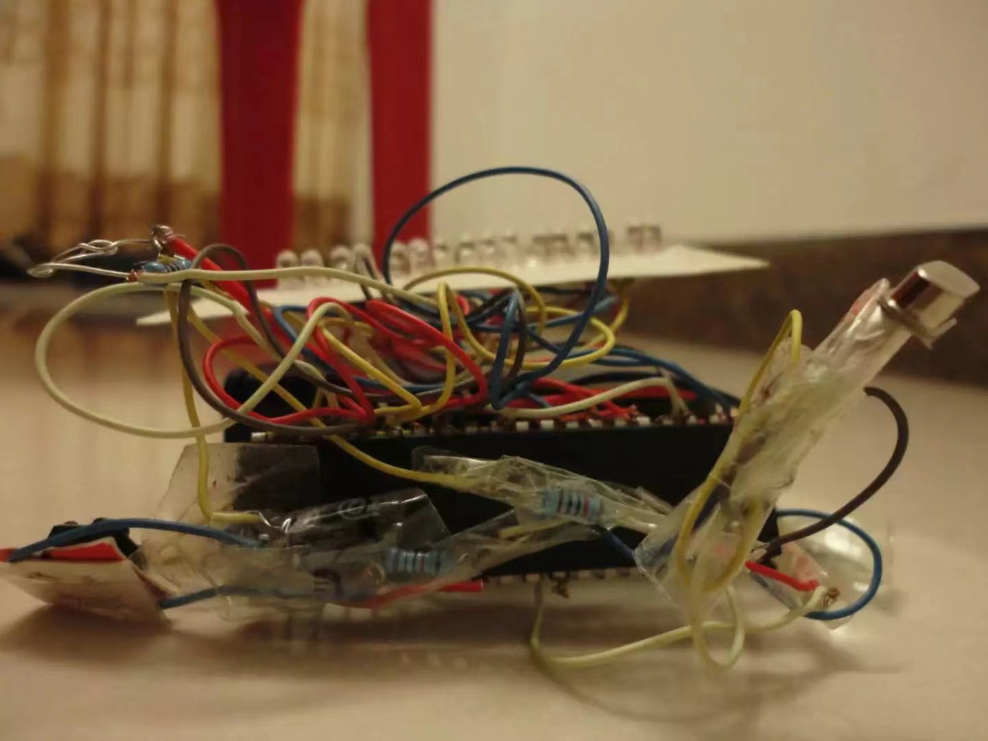

初二的时候,我偶然(真的太偶然,毕竟谁会看QQ资讯)通过QQ资讯看到螃蟹王国的一篇文章,是一个摇摇棒的制作教学,第一次接触到单片机这个词,淘宝一搜第一个就是STC89C52开发板(当时被这个芯片吓到了,以为所有单片机都这么大,长度达到5.5cm)。然后我速速下单了开发板和单片机,晶振啥的,纯手工飞线做了一个摇摇棒,把自己乐坏了。

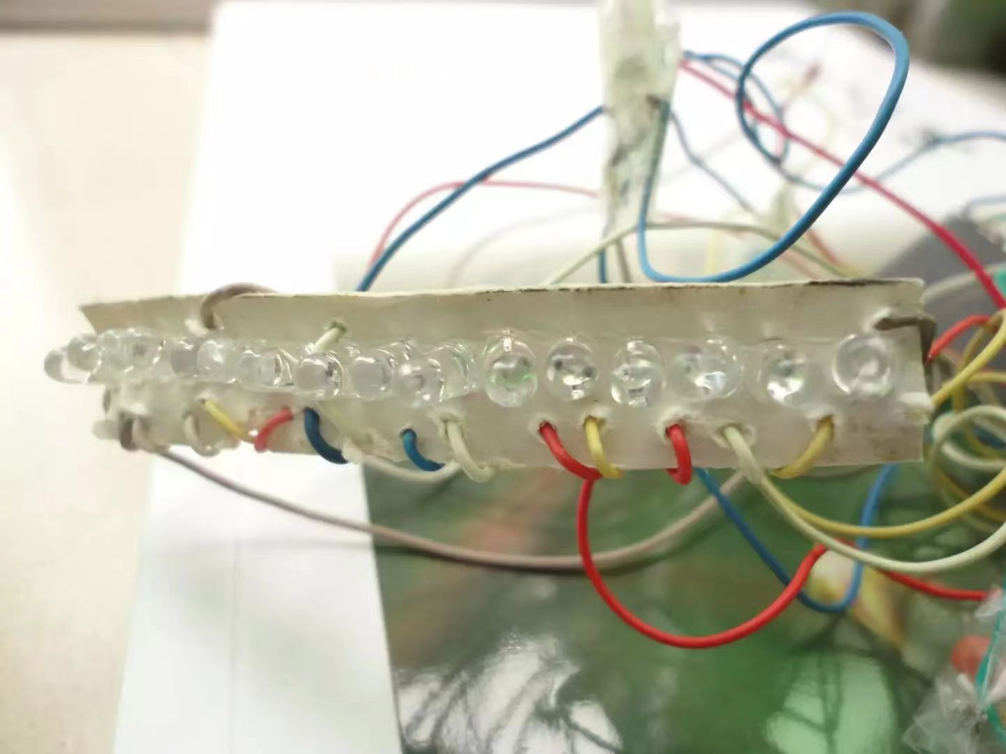

be68c585aeddca2fd3a7f863b9d9495.jpg f33a62d238491b4daf63e97ea773203.jpg 3edc9cac3c68d781d5b548fe1e9a0ab.jpg c4cfff59c333a375525fa61f64e74d5.jpg

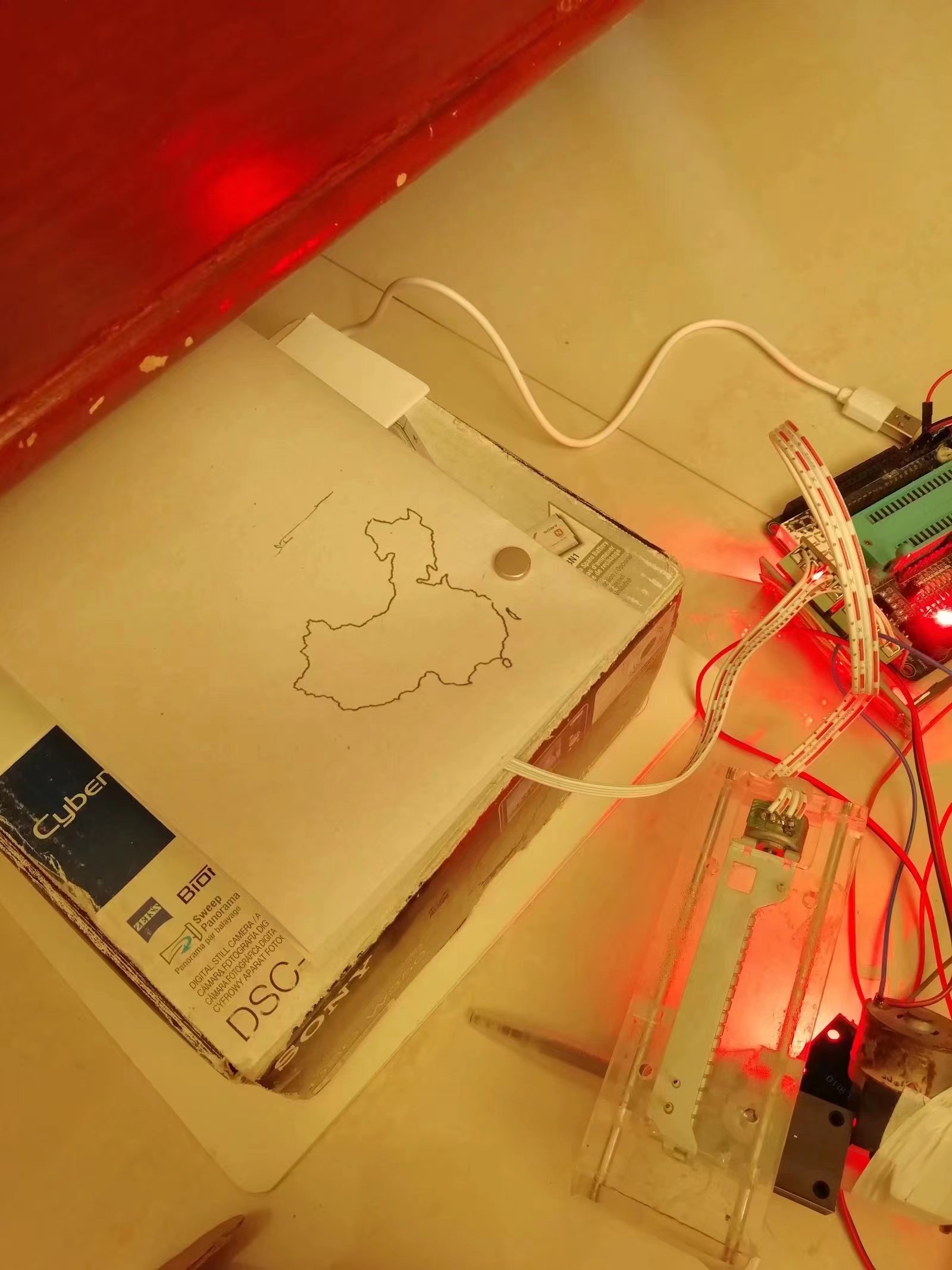

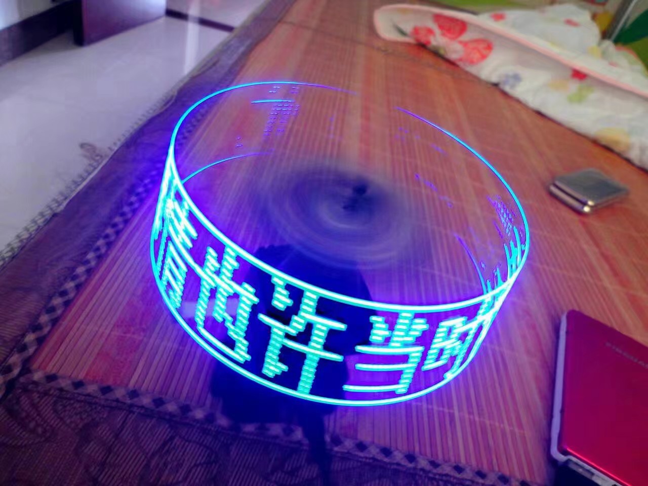

那个时候还不知道啥是c语言,只知道易语言,所以只能直接cv别人的程序。后来为了修改显示内容,就学了C基本语法,用易语言生成字模的C文件。再后来又用STC89c52等顺手做了旋转LED,
微信图片_20230907144410.jpg 微信图片_20230907144410_1.jpg 微信图片_20230907144409_5.jpg 微信图片_20230907144409_4.jpg 微信图片_20230907144407_4.jpg

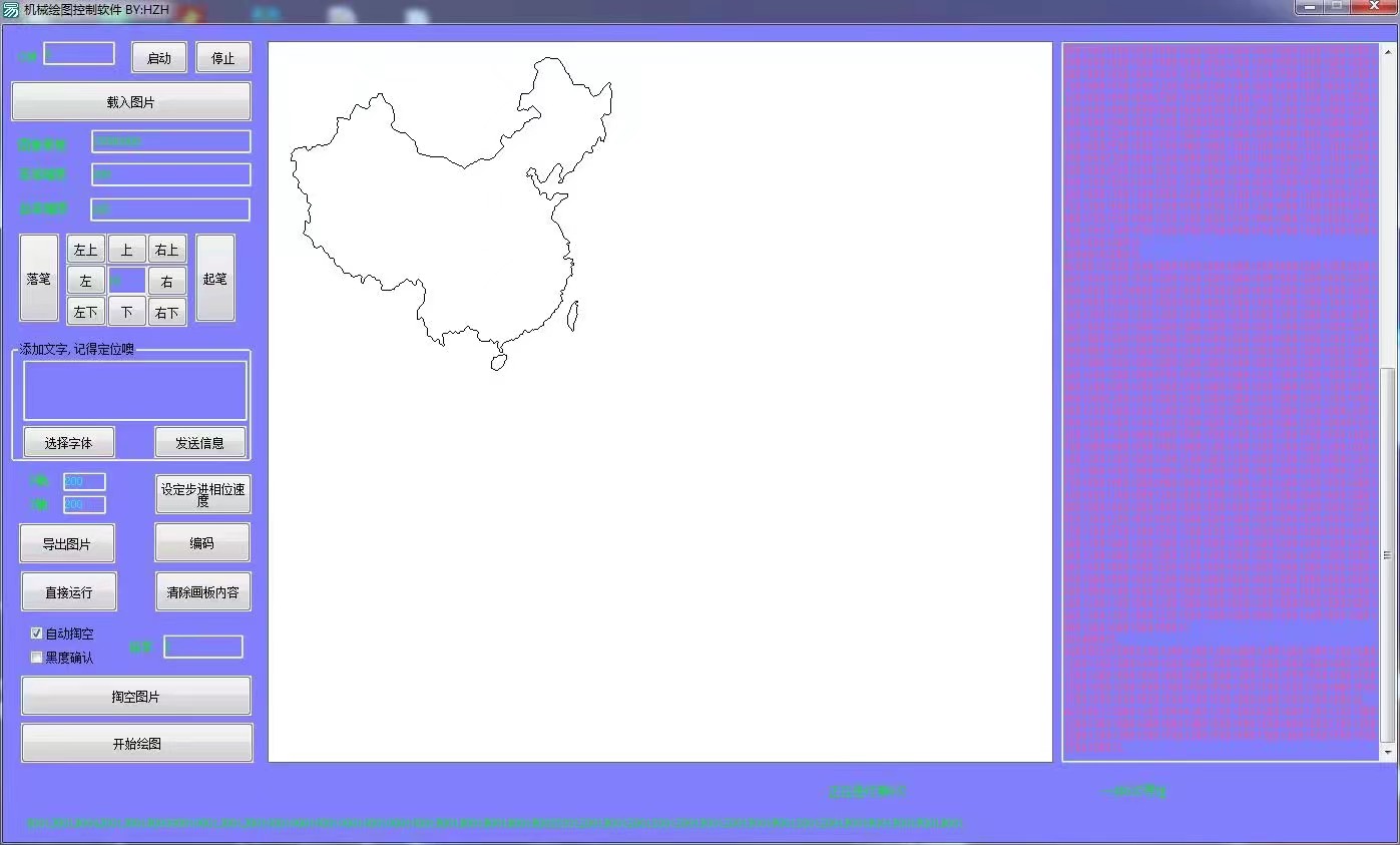

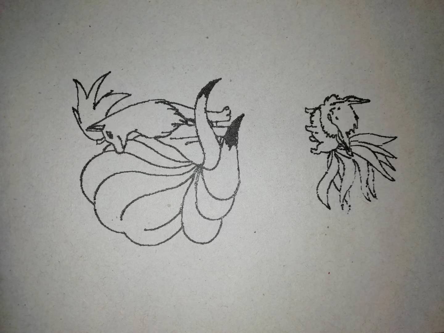

写字机器,
微信图片_20230907144409_2.jpg 18ef5656d1418d8fa0b742d36852114.jpg 微信图片_20230907144406_2.jpg 微信图片_20230907144405_3.jpg

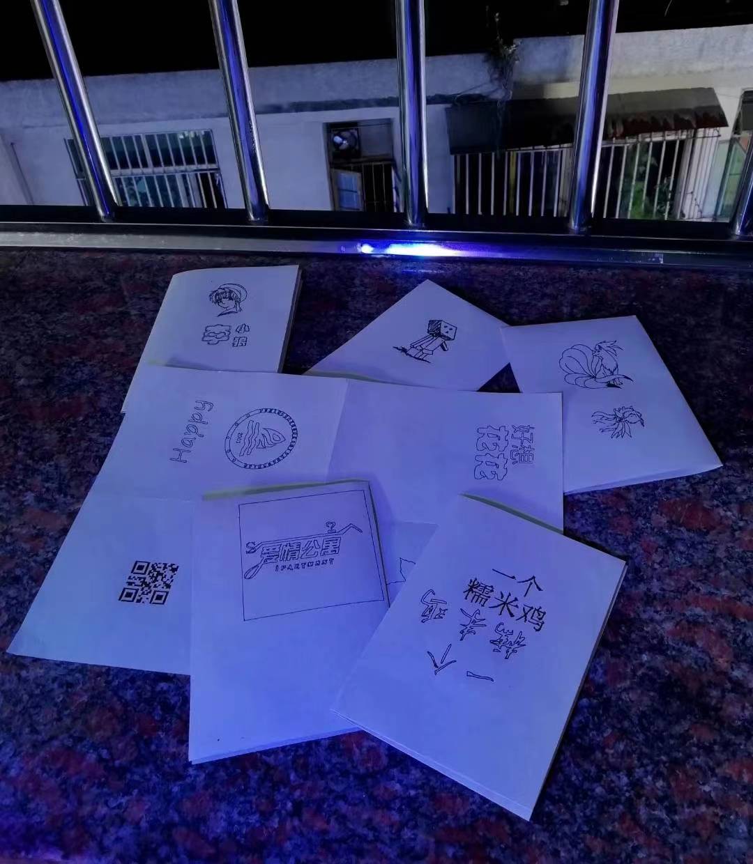

激光雕刻机,
e2cc5f0519ad4d8f08d0d9ff1b27ab5.jpg cf5a2d17d5d6c3bae027ee09431c965.jpg 微信图片_20230907144405_2.jpg 微信图片_20230907144405_4.jpg 微信图片_20230907144406.jpg 微信图片_20230907144406_1.jpg

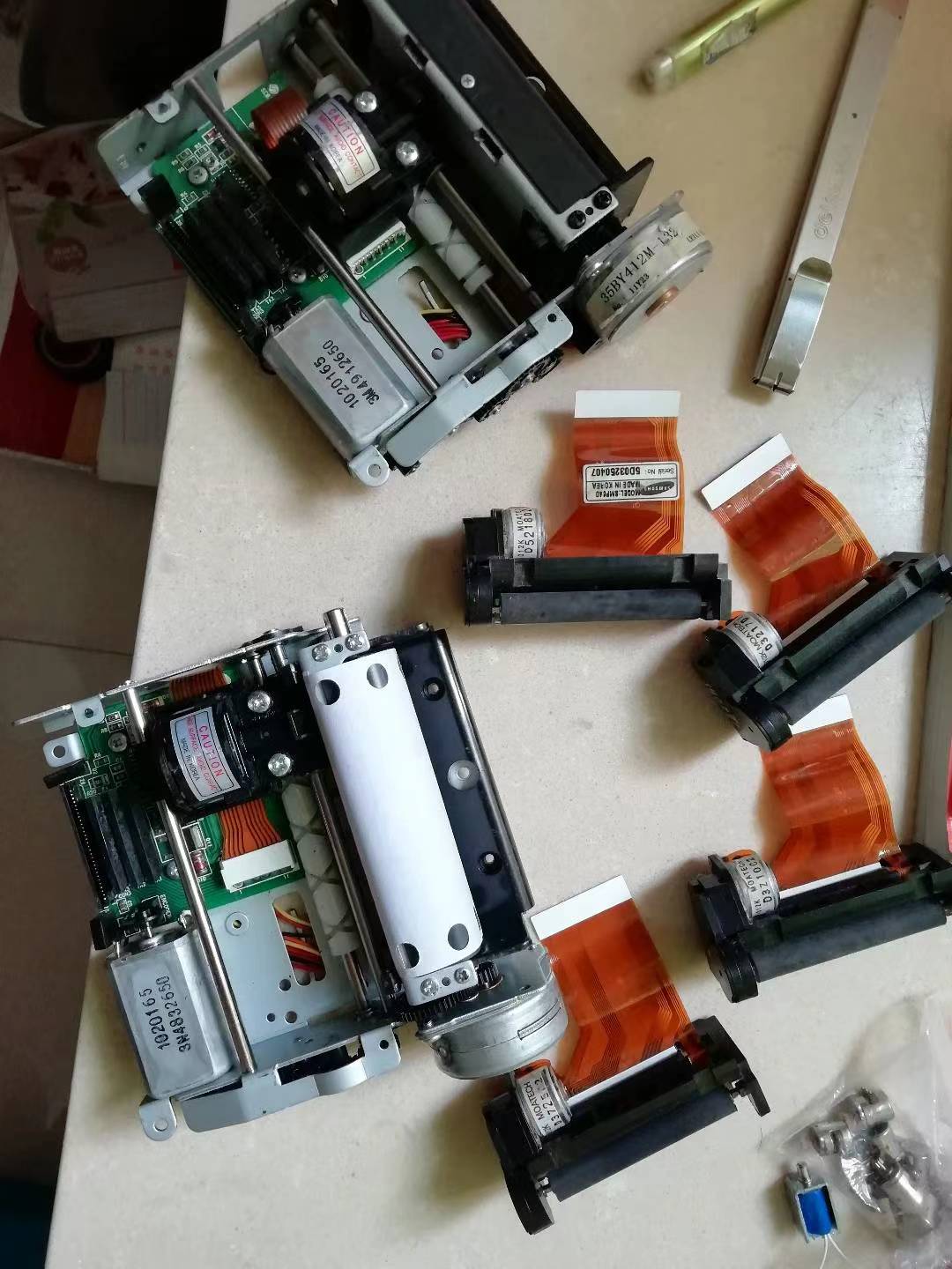

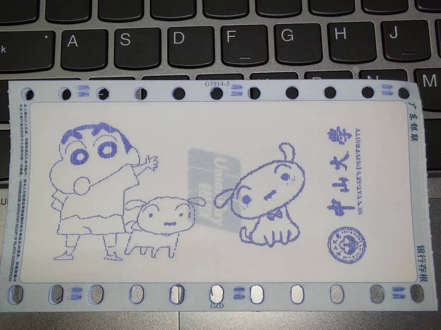

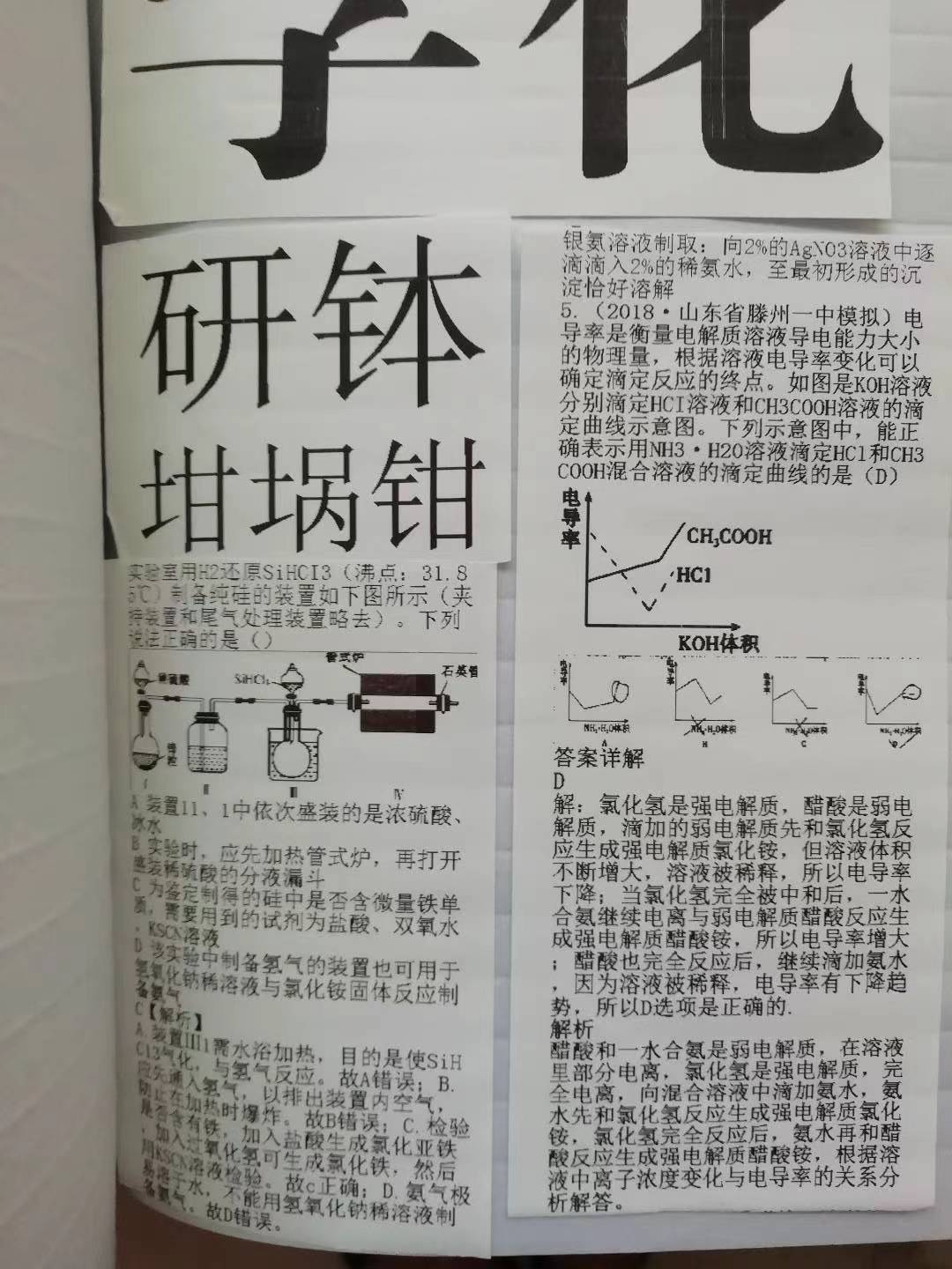

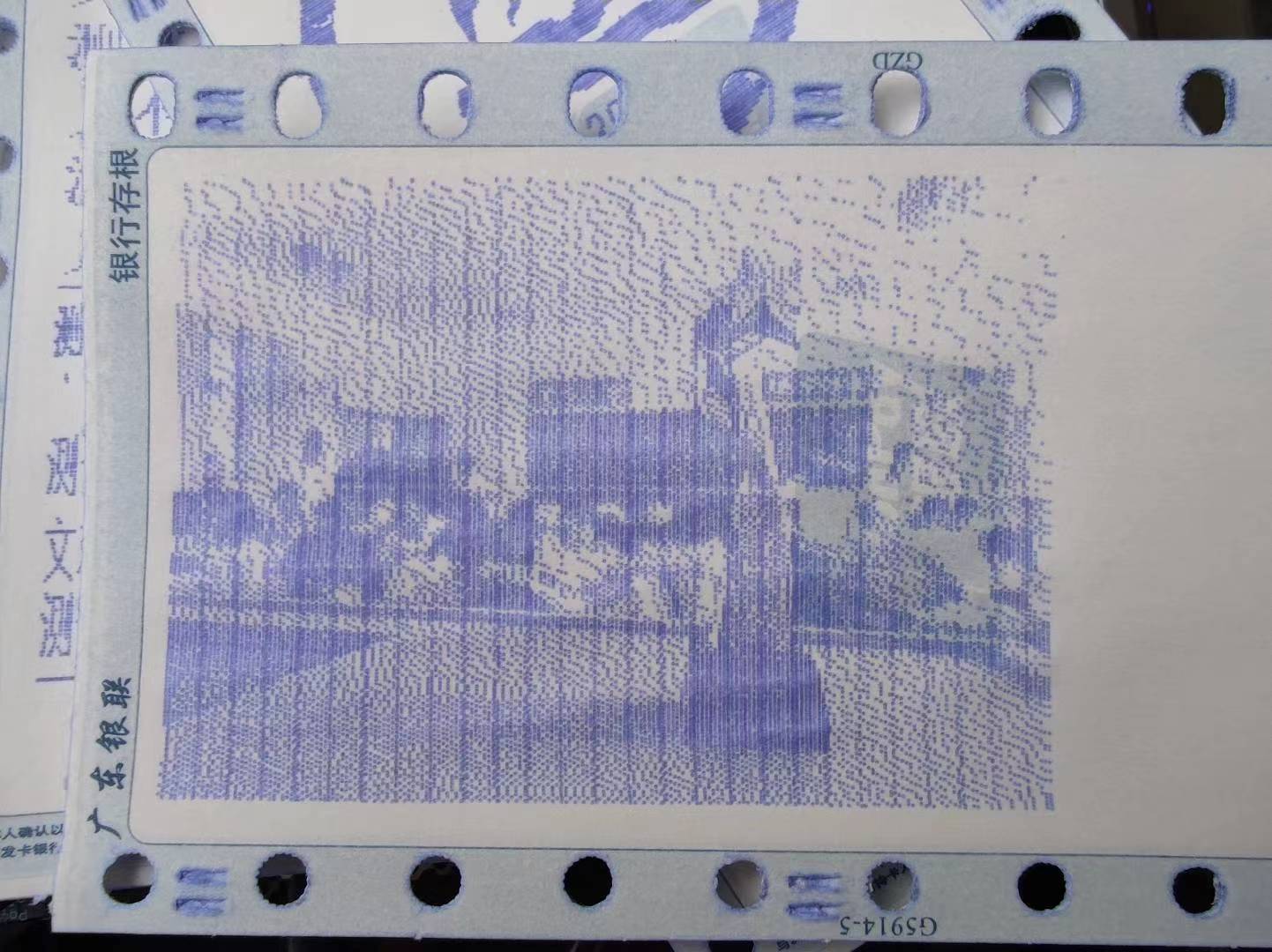

2020年高三疫情居家,偶然看到淘宝推送2块多一个的全新热敏打印机芯,很好奇为啥这么便宜,可能是倒闭工厂的余料之类的。
虽然便宜,但是没有任何资料,于是我花了五天时间全网搜资料,但是只搜到一个原厂类似产品的data sheet。在确认的引脚定义后就尝试用STC15W408AS,结果真的成功了,于是就做了一个错题打印机(网课时截屏直接打印知识点,真的太方便)。
微信图片_20230907144409_3.jpg 微信图片_20230907144408_1.jpg 微信图片_20230907144407_2.jpg 微信图片_20230907144408_2.jpg 微信图片_20230907144408.jpg
之后就一发不可收拾,每天我都会在淘宝找这种廉价全新的零件,然后疯狂找资料去用STC驱动。后面又陆续做了20块钱成本的针式打印机,
微信图片_20230907144407_3.jpg 4235965a673805925c9f063b24ef66a.jpg d52b67726ee3571de17ed5c1ede90a2.jpg a95ab68410a5275f7333ade9e6eee69.jpg dc8b803240eede0f9d6a6da3739d719.jpg d490b12a25588de989e0525c94b2b70.jpg
