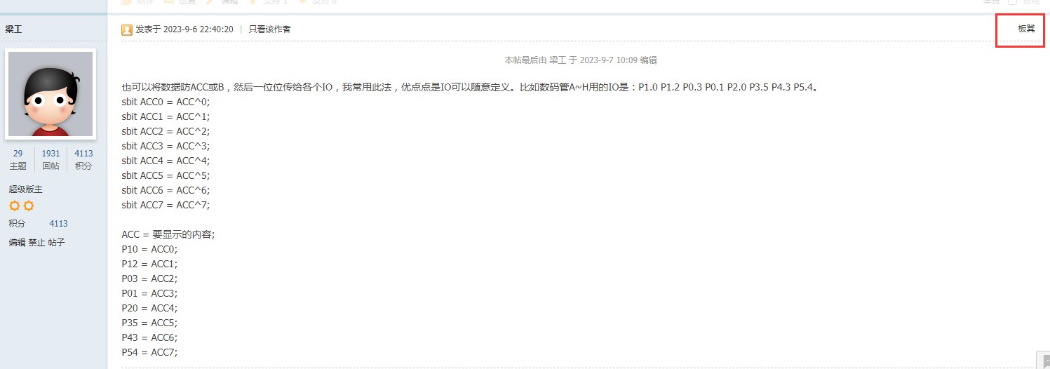

 楼主| 发表于 2023-9-8 09:32:08 | 显示全部楼层
梁*** 发表于 2023-9-7 10:08
程序是示意性的,比如P1.0~P1.7改为P10~P17即可,我在原贴改好了。STC官方的头文件定义好的IO。 ...
梁工:你说的原帖是我的贴子还是之前的帖子???
我说的原贴就是“板凳”那一楼。  详情 回复 发表于 2023-9-8 10:18

发表于 2023-9-8 10:17:04 | 显示全部楼层
38009*** 发表于 2023-9-8 09:20
这个我昨天也试了,报重复性定义,明明是赋值,怎么报重复定义??
重复定义了,STC的官方头文件,都定义了的。
8317
17932
发表于 2023-9-8 10:18:17 | 显示全部楼层
我说的原贴就是“板凳”那一楼。

 楼主| 发表于 2023-9-8 10:18:45 | 显示全部楼层
我把他们放到了具体应用位置,就好了,应该是位置问题
这种程序跟位置没关系的,随意放置。  详情 回复 发表于 2023-9-8 10:23

发表于 2023-9-8 10:23:05 | 显示全部楼层
这种程序跟位置没关系的,随意放置。

 楼主| 发表于 2023-9-9 16:09:26 | 显示全部楼层
梁*** 发表于 2023-9-8 10:23
这种程序跟位置没关系的,随意放置。
搞不清楚,我就是按照你原来的代码,调试到我想要的效果了,还要深入研究一下,确实没有改别的东西,只是位置变化。

发表于 2023-9-19 15:03:04 | 显示全部楼层
星星*** 发表于 2023-9-19 14:16
ACC不是累加器吗,累加器可以这样用是吧。
请参考我在“板凳”的回帖。
