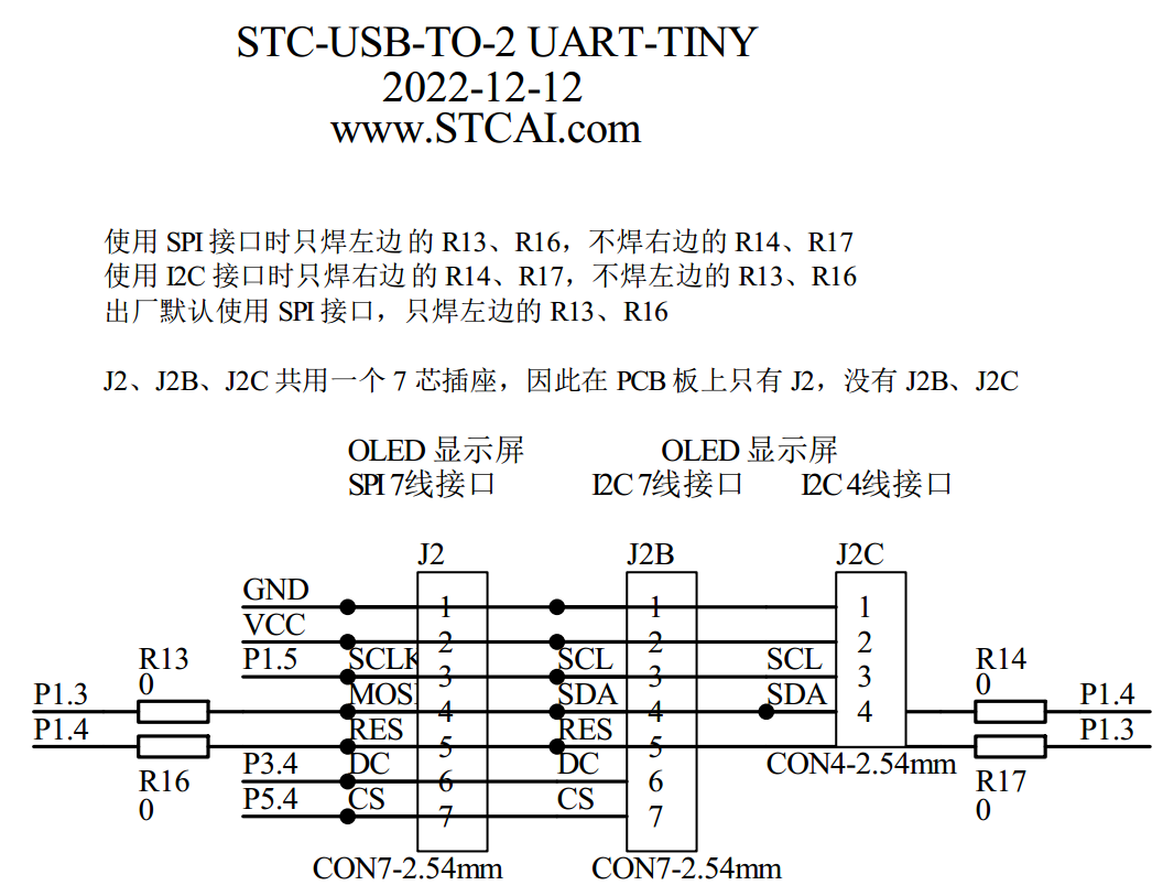

程序参考 USB 转 双串口-STC8H8K64U核心功能实验板中的演示程序
深圳国芯人工智能有限公司-核心功能实验板 (stcai.com)
  • 打卡总天数:214
  • 最近打卡:2025-10-21 13:03:15
789
19946

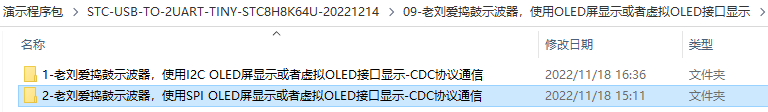

发表于 2022-12-18 21:53:52 | 显示全部楼层
第9个演示程序

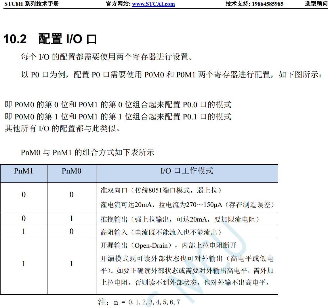

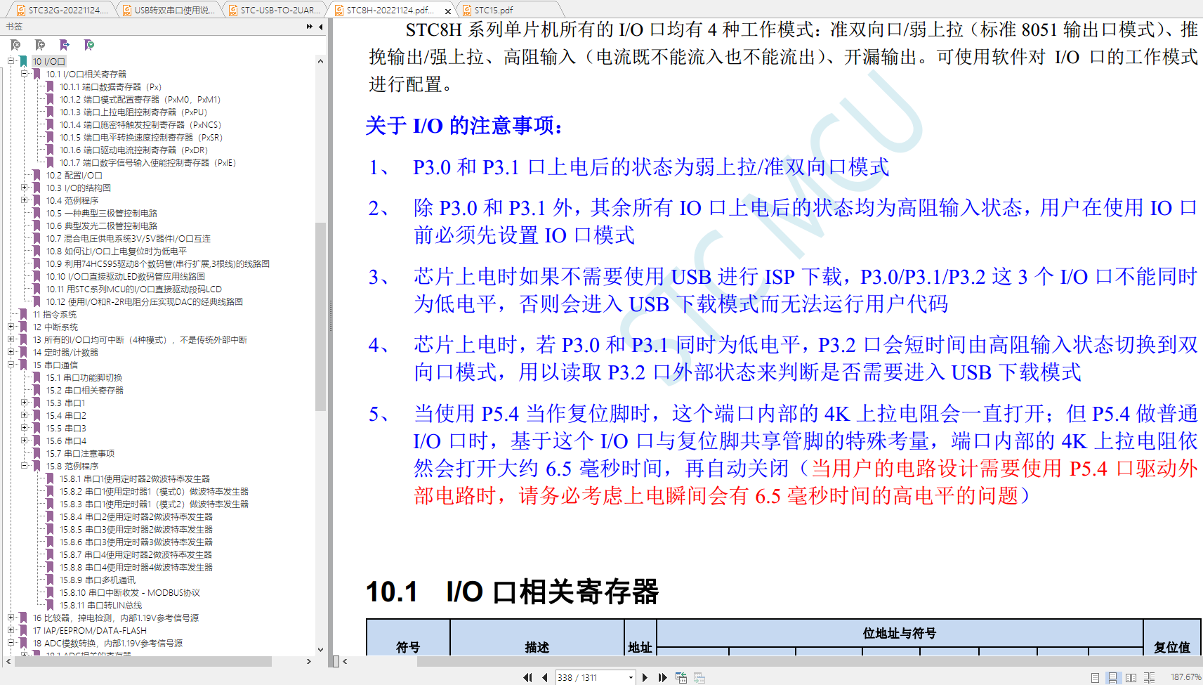

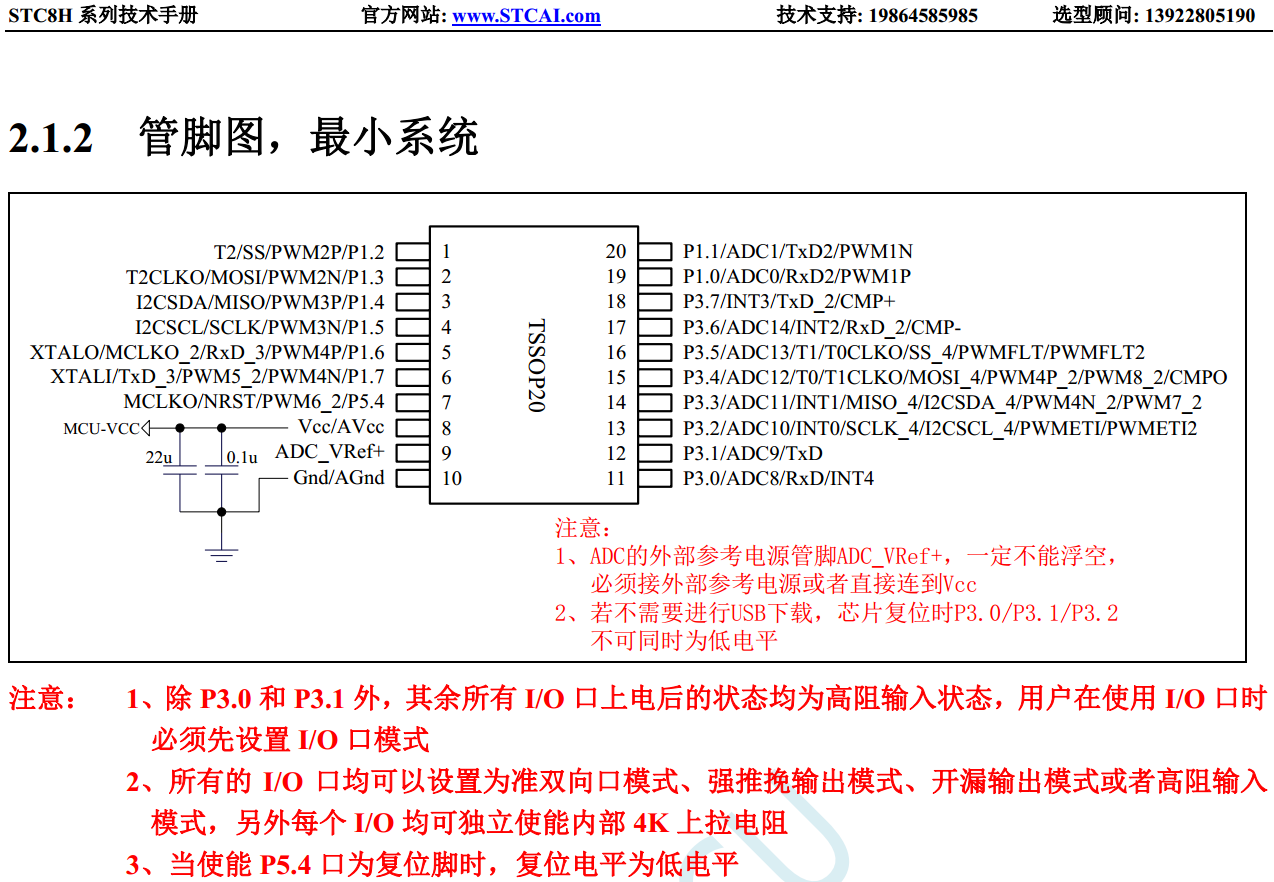

发表于 2022-12-18 23:04:26 | 显示全部楼层
上电后除了P3.0 P3.1默认为准双向口输出高电平,其余IO口均默认为高阻,要设置IO输出方式才能正常驱动。
