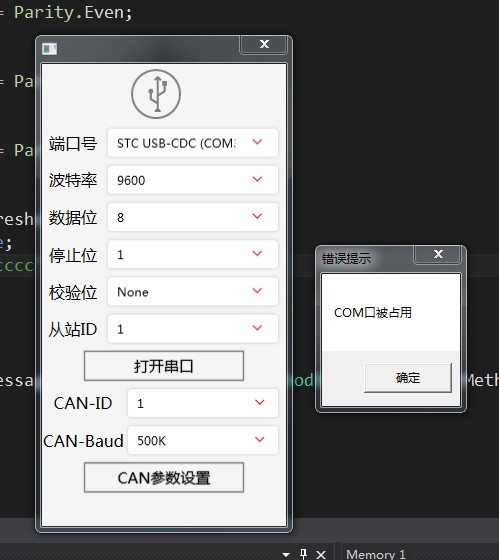

情况是这样的,自己用C#,写了个串口程序,和STC32 USB-CDC通信,在没有关闭连接的情况下,拔掉USB串口后重新连接,提示串口占用,不能实现STC-ISP中USB-CDC断开后,可以再次进行连接的功能,请问有解决的方法和思路吗?
异常:

CDC串口有一个特点,上位机打开串口后,如果中途掉线。再次连接,会提示出错的。
解决方案就是,就是通信需要异常处理,出现异常关闭串口。
STC的ISP软件应该是单独弄了一个线程监控串口,发现掉线,关闭串口。
