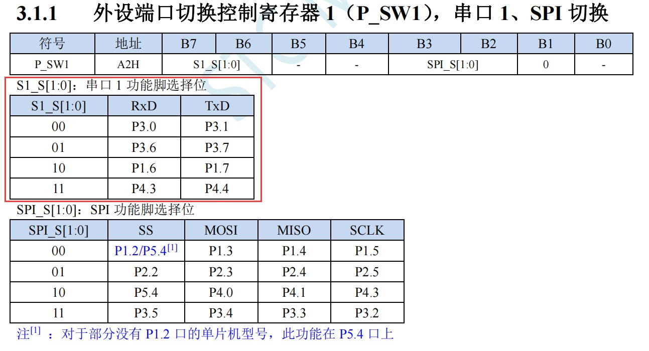

可以将串口1切换到其他脚位上。

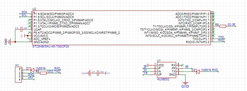

电路

发表于 2023-9-5 15:38:41 | 显示全部楼层
第6脚经过锗二极管隔离后连接到 STC8H的P3.0

发表于 2023-9-5 15:40:18 | 显示全部楼层
如下图

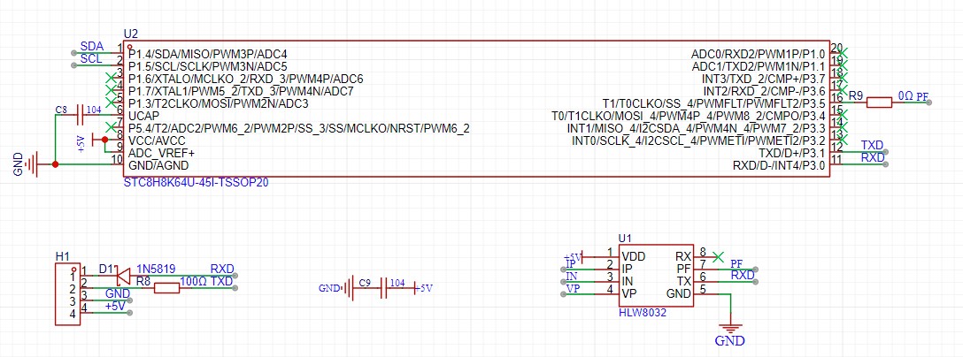

发表于 2023-9-5 16:30:49 | 显示全部楼层
改成这样?

发表于 2023-9-5 16:37:47 | 显示全部楼层
这个芯片上电后会每隔200ms发送一次数据

发表于 2023-9-5 19:29:41 | 显示全部楼层
那是用户程序区有跑马灯的程序
