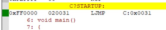

《何教授 STC32位8051单片机原理及应用-STC32G12K128》2023/9/12
截图202309191100206684.jpg --》 截图202309191101038326.jpg --》 截图202309191101545498.jpg 启动引导过程!

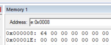

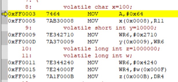

截图202309191103518203.jpg == 截图202309191104132444.jpg 立即数送累加器,累加器送edata
截图202309191105438964.jpg 截图202309191106031693.jpg 16位立即数送16位寄存器(选择按寄存器规约),寄存器送0x0009内存地址

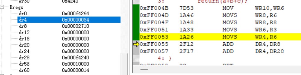

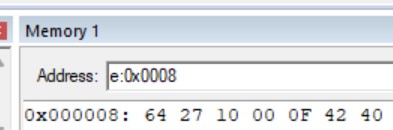

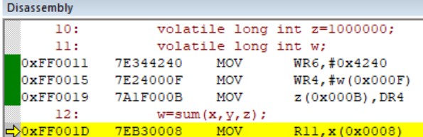

截图202309191111091848.jpg 截图202309191111318105.jpg 32位立即数,低地址送高编号16位寄存器 ,高地址送低编号16位寄存器,DR送内存,体现大端模式好处
截图202309191128449648.jpg 搬移
截图202309191130026673.jpg 搬移 符号扩展

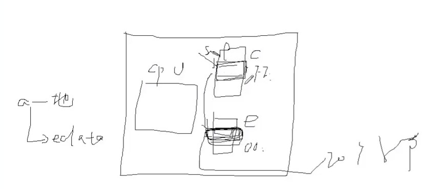

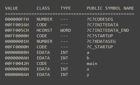

数组:
截图202309191148269314.jpg 数组在edata中的地址,code中的调用操作edata地址及内容

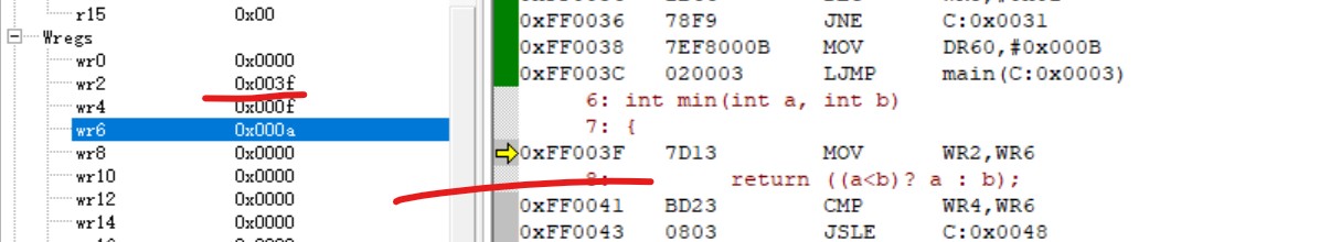

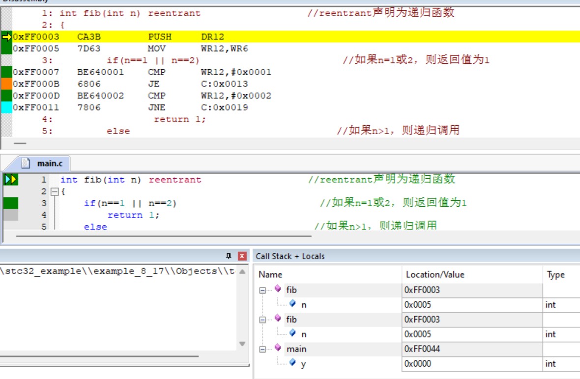

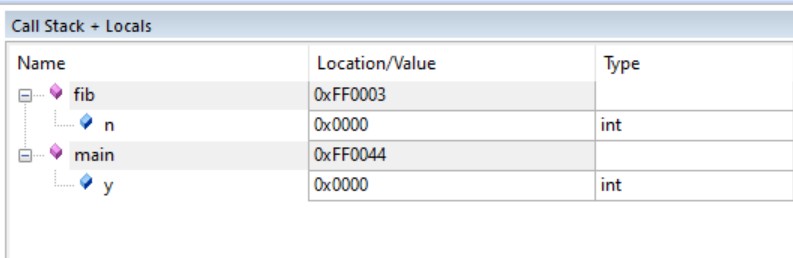

可重入行数/递归函数的C语言描述
调用堆栈!   地址在什么地方,当前y值是多少
截图202309191431446946.jpg FIB入栈了 截图202309191433117665.jpg 截图202309191434492793.jpg

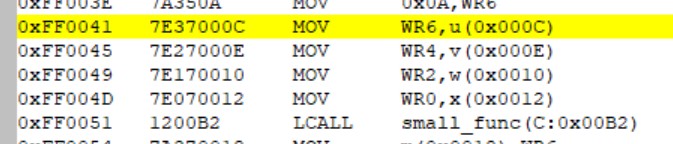

函数,存储器模型    规约限制

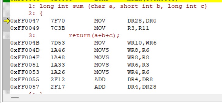

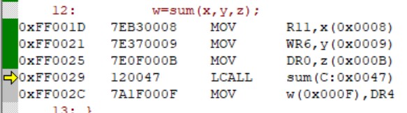

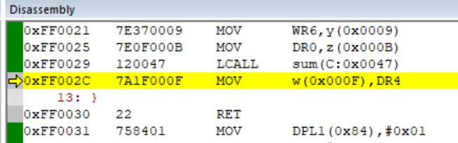

截图202309191438272828.jpg 《寄存器使用规约》 int类型的时候   2字节ptr 分配顺序 WR6 WR4 WR2 WR0   寄存器不够了,先移放到0x08 0x0a edata  small
截图202309191444004384.jpg 截图202309191445222080.jpg LARGE  WR6 WR4 WR2 WR0   寄存器不够了 放Xdata   !!!!!!!

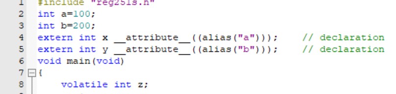

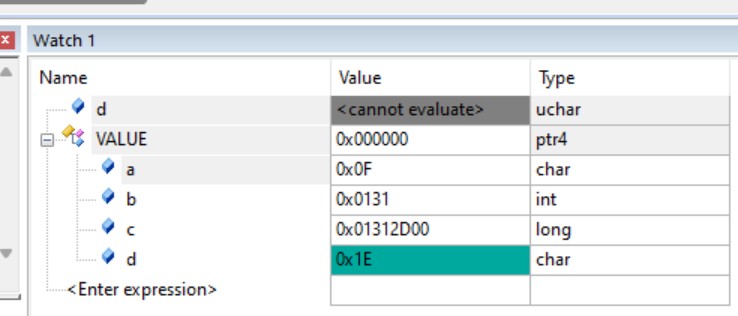

属性!  __attribute__
截图202309191508149002.jpg 截图202309191509542515.jpg   映射 别名 隐藏信息
__aligned()__

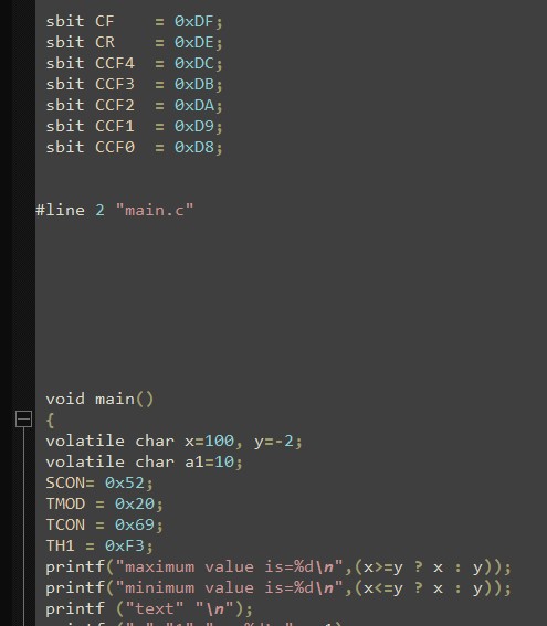

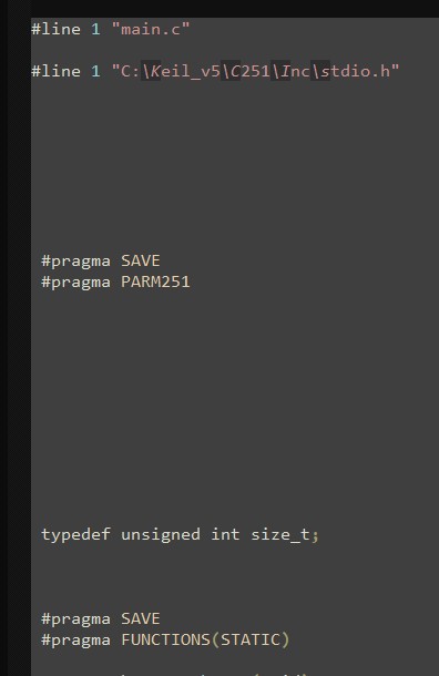

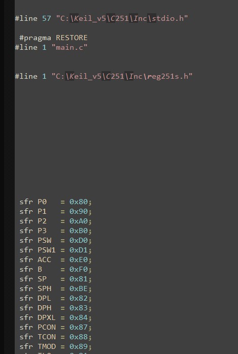

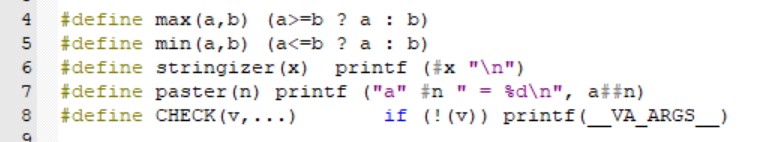

预处理器  编译器执行的第一个操作,插入或替换额外的文本到原文件里去
#include   头文件的多次包含,编译器报错! 解决 条件包含头文件     条件编译!
宏:源代码块指定名字     只会减少代码的书写,不会减少编译后的代码
#define LEN 128     //程序的修改行,适应性,可移植性
复杂的宏  预处理器有计算能力  勤用()保障优先级和结合性
C99标准 可变参数宏  字符串化操作符#   标记粘贴操作符##  定义的操作符
预定义的宏  C251编译器提供了一下预定义的宏: 。。。。。
预处理器~

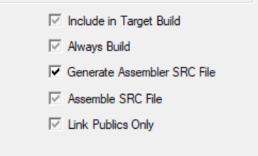

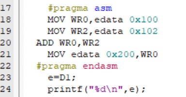

内嵌汇编语言: 程序远在使用C语言编写应用程序代码时,经常会遇到需要使用汇编语言编写部分代码的情况        启动引导代码必须汇编程序,提高工程的运行效率
C语言中使用汇编:代码中嵌入汇编语言  调用外部汇编文件或程序
#progma asm
#progma endasm
使用上两命令将内联汇编添加到C函数中
需要手工优化编译器的汇编程序输出
C语言原型化函数和参数
使用汇编器进行汇编
截图202309192029021877.jpg 截图202309192031315579.jpg 截图202309192137172051.jpg 某种意义上的图形化操作,代替Linux敲指令模式
C语言生成的数据放寄存器,汇编操作寄存器实现目的

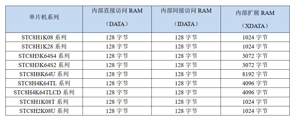

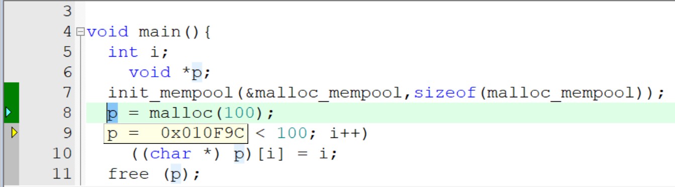

定制文件:
基本IO         串口重定位技术         串口协议    PUTCHAR.C      GETKEY.C
存储器分配      提供动态管理各逻辑区域          CALLOC.C      FREE.C      INIT_MEM.C      MALLOC.C      REALLOC.C     库函数   复杂操作系统中应用特别多
#include <stdlib.h>
*calloc(num,len);
void free(void xdata *p); //存储器泄露问题
void init_mempool(void xdata *p, unsigned int size);  //在调用任何其他存储管理函数(calloc free malloc realloc)之前,程序必须调用init_mempool函数来初始化存储器管理例程,并提供存储池的起始位置和大小,在程序开始前,只调用一次init_mempool函数。
void xdata *malloc(unsigned int size);
void xdata*realloc(unsigned int size);
动态分配

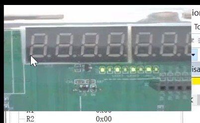

综合设计实例
分析电路
截图202309200355036438.jpg 在上电复位后,除P3.0P3.1引脚外,其他所有IO引脚均初始化为高阻状态, 当某个IO一脚设置为准双向时,如果要读取该引脚的外部输入状态,需要先给引脚设置为逻辑1,经过一个延时,才能回读该引脚的状态。
我们的工作:实现软件和硬件协同  协同设计、系统仿真、协同调试     FPGA硬件思维
使用的寄存器:模式寄存器(PxM1,PxM0)和数据寄存器(Px.n)
数据寄存器,当给对应的位写“0”时,输出逻辑“0”(低电平)到端口对应引脚(Px.n)的缓冲区;
                    当给对应的位写“1”时,输出逻辑“1”(高电平)到端口对应引脚(Px.n)的缓冲区;
                   当读取该寄存器时,直接读取端口对应引脚(Px.n)上的电平

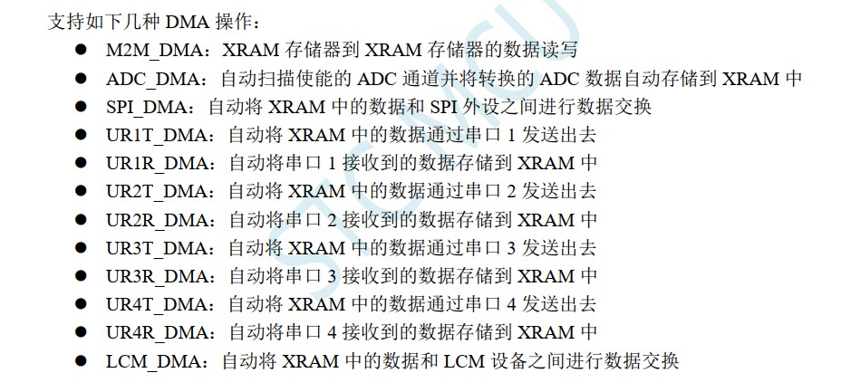

                USB原理和应用

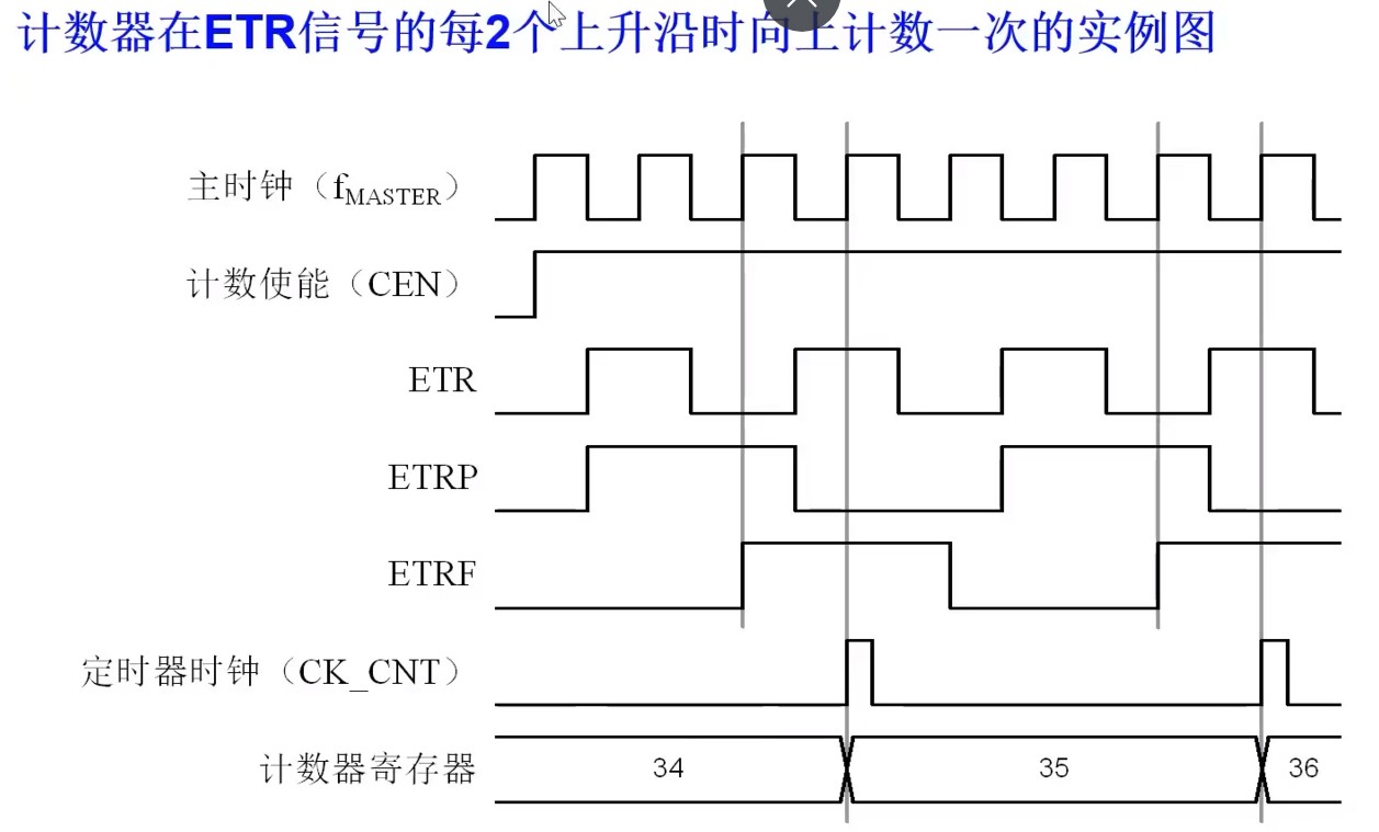

基时单元的预分频时钟(CK_PSC):内部时钟(CK_INT)/外部时钟模式1外部时钟输入(TIx)/外部时钟模式2:外部触发输入ETR/ 内部触发输入(ITRx)
内部时钟: 主时钟--》 定时器时钟 --》 计数器寄存器--> UG --> 清零
外部时钟源模式1: TI2 --》 滤波器  --》边缘检测  --》 输入带宽选择 --》 极性--》 配置输入源--》启动
外部时钟源模式2: ETR信号的每一个上升沿或者下降沿计数
截图202309200858017693.jpg 所有信号都与主时钟对齐

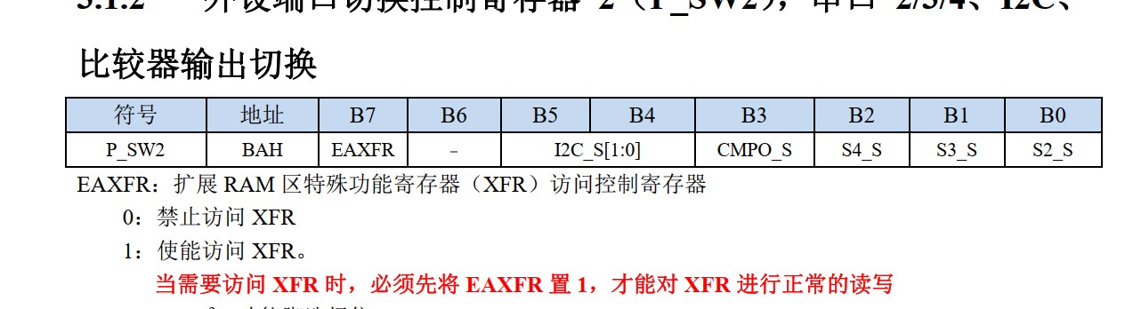

PSW2|= 0X80 ;//扩展寄存器(XFR)访问使能

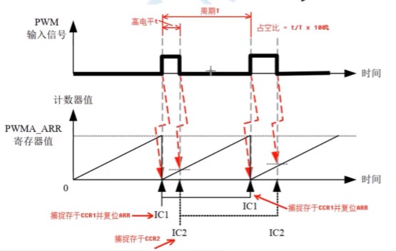

《手册中用例》 输入捕获模式同时测量脉冲周期和高电平宽度(占空比)   CCx模块

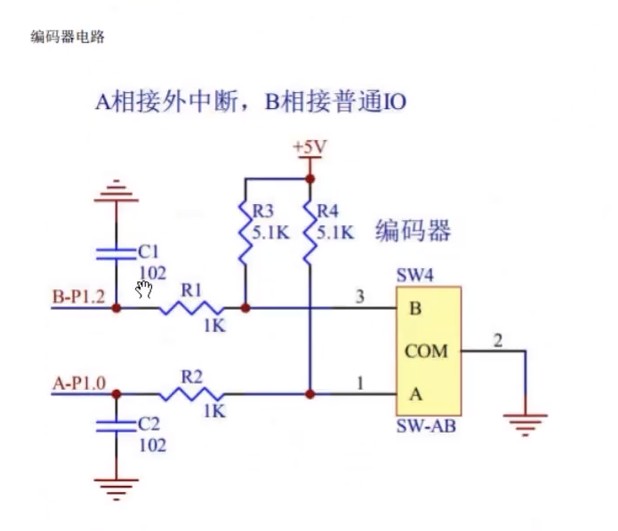

编码器 在输入模块  AB相输出有相位差  开关信号   定义正转反转, AB相向位,编码原理 ,AB两相接PWM输入PWM1P 和 PWM2P 接口电路,进行处理,重装值0x4F,计数到了该产生中断
截图202309201613281009.jpg 参考芯片手册,例程论坛获取
捕获
用内部两个捕获模块,捕获上升和下降沿,检测和计算高电平和周期值,,,精确控计算宽度,尤其是极端情况,例程见手册,

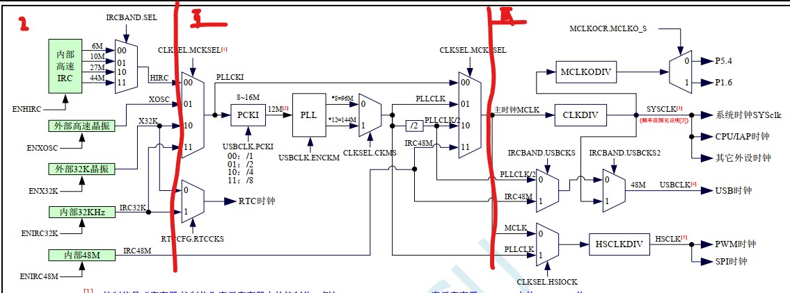

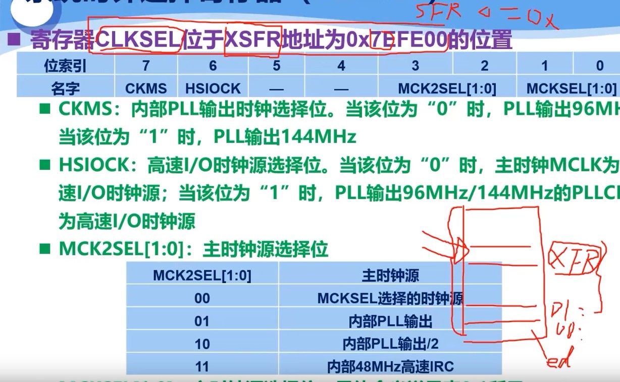

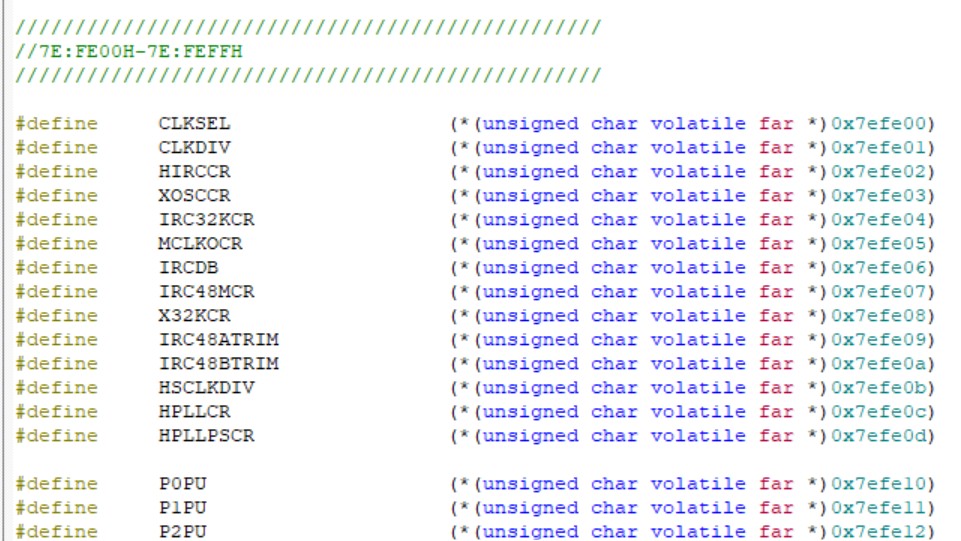

子系统-时钟:为处理器、所有外设提供时钟源,时钟子系统结构图
依据功能和结构分为三级结构:
第一级时钟:
    提供内部高速IRC(EN IRC 寄存器 产生四个频率/时钟信号,多路开关mux1选择,寄存器IRCBAND.SEL器.位)
    外部高速晶振,寄存器EN X OSC
    外部32K晶振,寄存器EN X 32K
    内部32K晶振, 寄存器EN IRC 32K
    内部48M,用于USB,寄存器EN IRC 48M
第二级时钟:
    多路选择器mux2选择输入源(H IRC ,  X osc,  X 32K,  IRC 32K ),寄存器CLKSEL.MCKSEK (选择主时钟),PLL相位锁相环 M级频率
    多路选择器mux3选择输入源(EX32K,  IRC 32K,   ),寄存器RTCCFG.RTCCKS,   RTC时钟 (实时时钟)
    对PLLCKI进行 PCKI 分频,寄存器USBCLK.PCKI (00:/1   01:/2 10:/4  11:/8),送给PLL提供更高的时钟频率,寄存器USBCLK.ENCKM,  PLL输出96M和144M两个固定频率,二选一多路选择器MUX4 ,寄存器CLKSEL.CKMS, 共4个时钟源(PLLCKI,   PLLCLK,   PLLCLK/2,   iirc48m)进MUX5,寄存器CLKSEL.MCK2SEL, 输出主时钟 MCLK,为CPU和外设提供最重要的主时钟
第三级时钟:为CPU和外设产生不同的时钟
    MCLK 经过 CLKDIV 成为 SYSCLK 系统时钟/CPU IAP时钟/其他外部时钟
    CLKDIV后 经过 MCLKODIV 经MUX9 寄存器MCLKOCR.MCLKo_s, 通过P5.4 or P1.6输出
    USB时钟源USBCLK, 48M mux6 mux8,  四种来源
    PWM、SPI时钟源HSCLK,  HSCLKDICV 分频器, MUX7  来源与MCLK或 PLLCLK
寄存器和硬件逻辑行为,寄存器操作功能,二选一、四选一选择器、做分频因子,保证CPU出于理想频率,保证外设处于设定频率,为扩展提供时钟
截图202309211706072116.jpg 存储器映射的寄存器,通过指针定义,见头文件

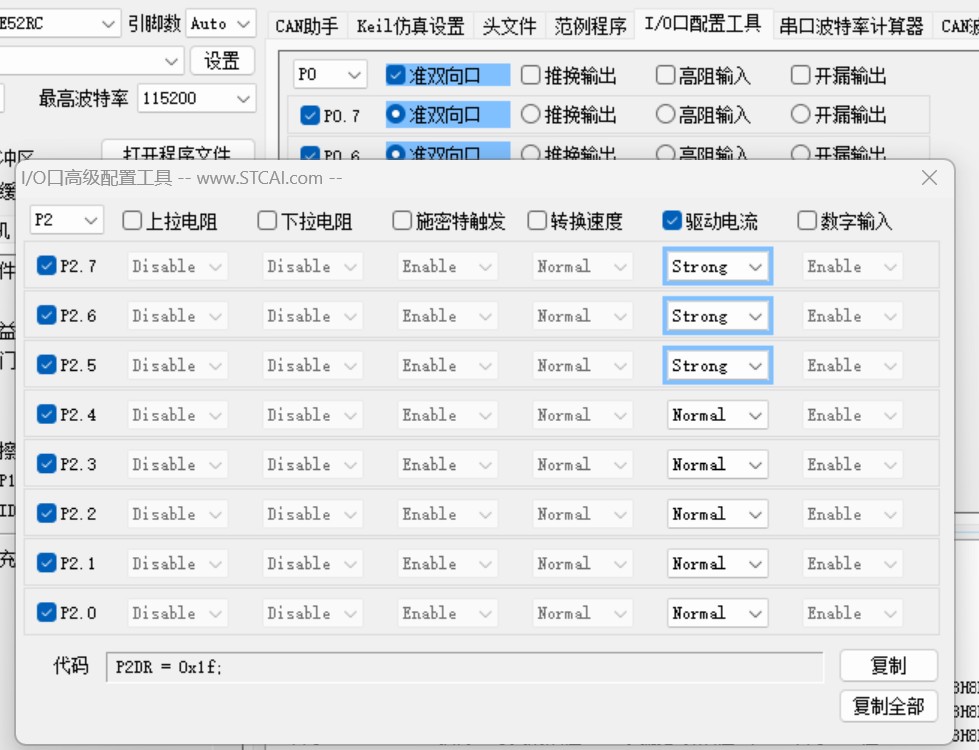

P4.2 推挽使出 P6.0高阻输入 STC-ISP IO设置小工具

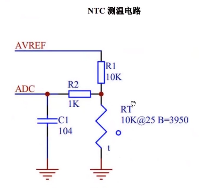

应用实例讲解:温度测量
截图202309220814145536.jpg NTF测温

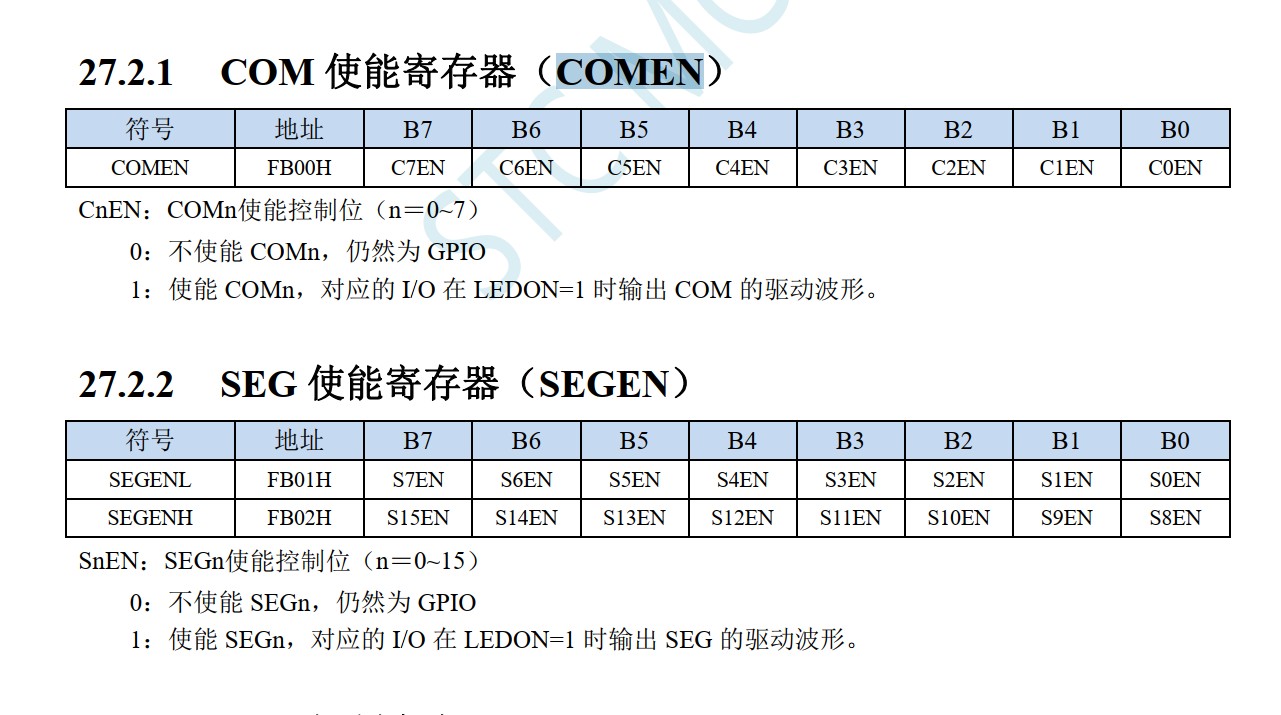

大电流80mALED数码管自动刷新显示:
IO口直驱,MCU的强大集成LED驱动,  数码管的本质是LED  SEG口和COM口组合控制,   LED矩阵同理
用到的COM、SEG设置位推挽输出
用到的IO口(COM、SEG)设置为大电流模式
用到的IO口打开对应的输出使能
设置驱动模式和LED亮度
设置时钟的分频(刷新率)
写入要显示的数据
开启特殊功能寄存器一定要打开的位
IO口配置工具,设置为推挽输出,复制代码,高级配置 ,设置驱动电流Strong
端口设完了
COM使能
SEG使能
数码管打开了

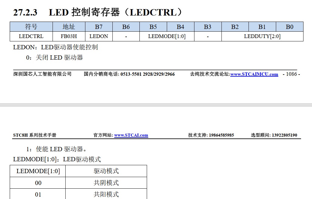

设置LED 驱动和亮度 LEDCTRL = (1<<7) | (2<<4) | (4<<0);        多位设置方法
LEDCKS = 7;设置时钟分频,手册算法/定义
显示内容写入寄存器: 依照实际电路,《LED驱动地址对应表》--显示码表

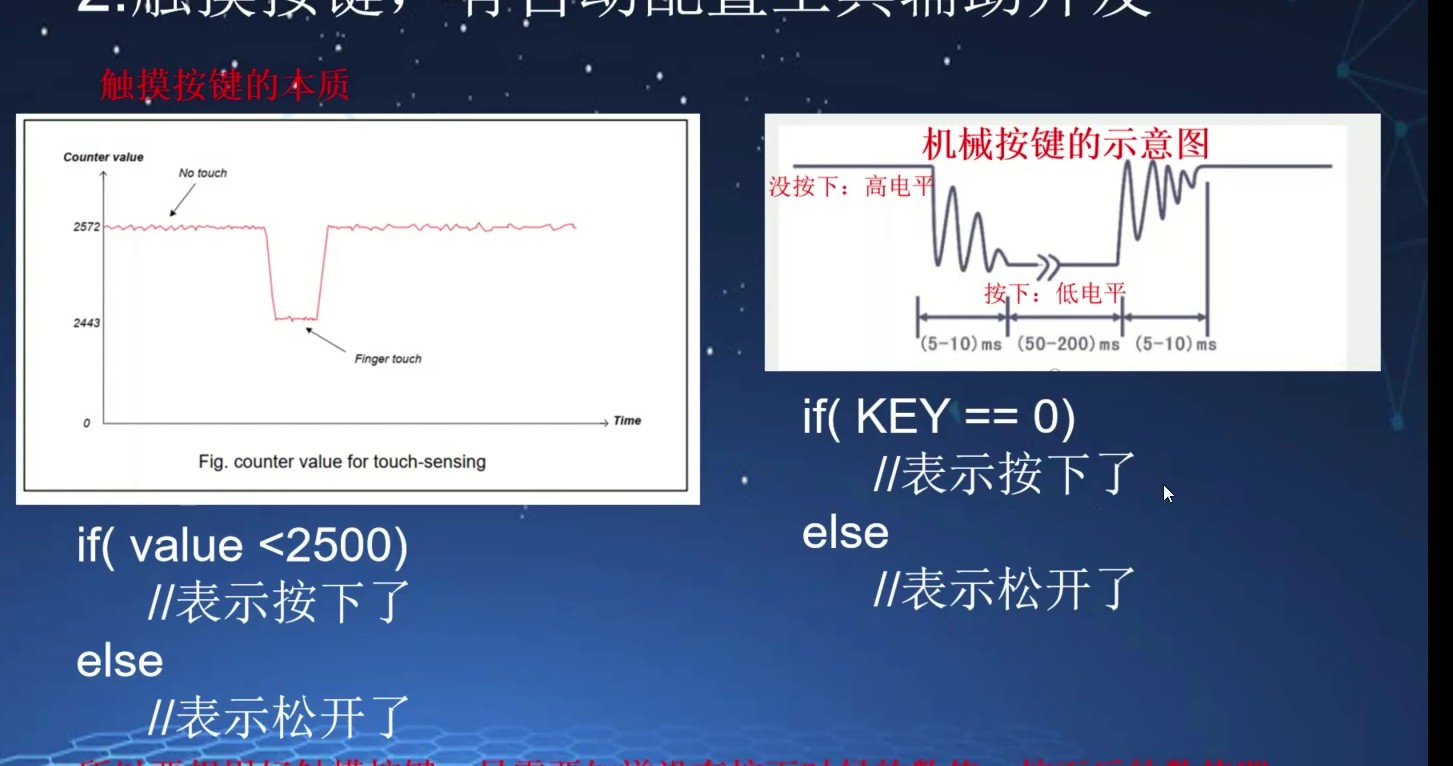

触摸按键的本质
触摸按键驱动:
高阻输入:PxM1,PxM0
LED指示和检测:不用 TSRT=0
触摸使能通道: TSCHEN1 = 0x3f TSCHEN2= 0xff
设置触摸按键的开关频率,参考电压和放电时间: TSCFG1 TSCFG2
开启触摸: TSCTRL = 0x80|0x20

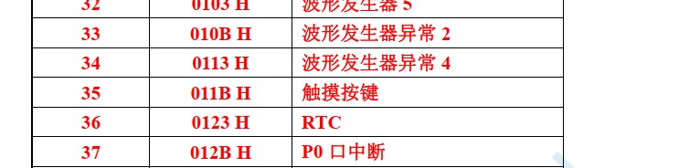

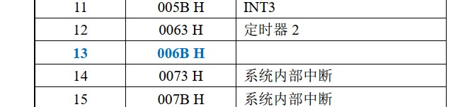

开启触摸中断并保存数据:  IE2  |= 0x80 EA=1 中断服务函数 中断向量大于31的方法:
CSEG AT 11BH
        LJMP 006BH
        END

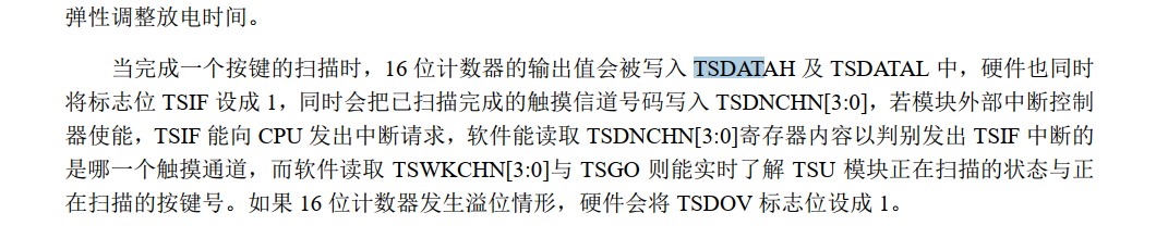

void TKSU_ISR(void) interrupt 13{        u8 j = TSSTA2; if( j & 0x40 ) {                TSSTA2 |= 0x40;        }                if( j & 0x80 )  {                j &= 0x0f; TSSTA2 |= 0x80;                                TK_CNT[j] =  TSDAT;                                if( j==15 )                        TK_OVER = 1;        }}
依据TSSTA2寄存器读取和位定义执行判断和行动;
unsigned int TK_CNT[16];定义数组接TSDATA
