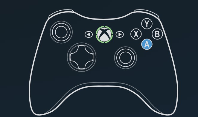

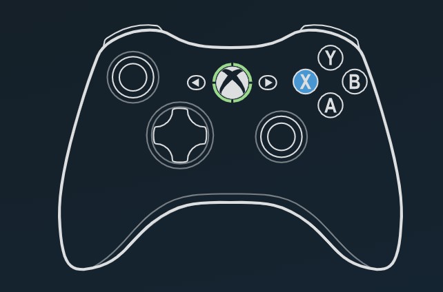

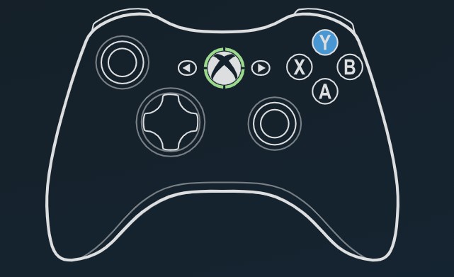

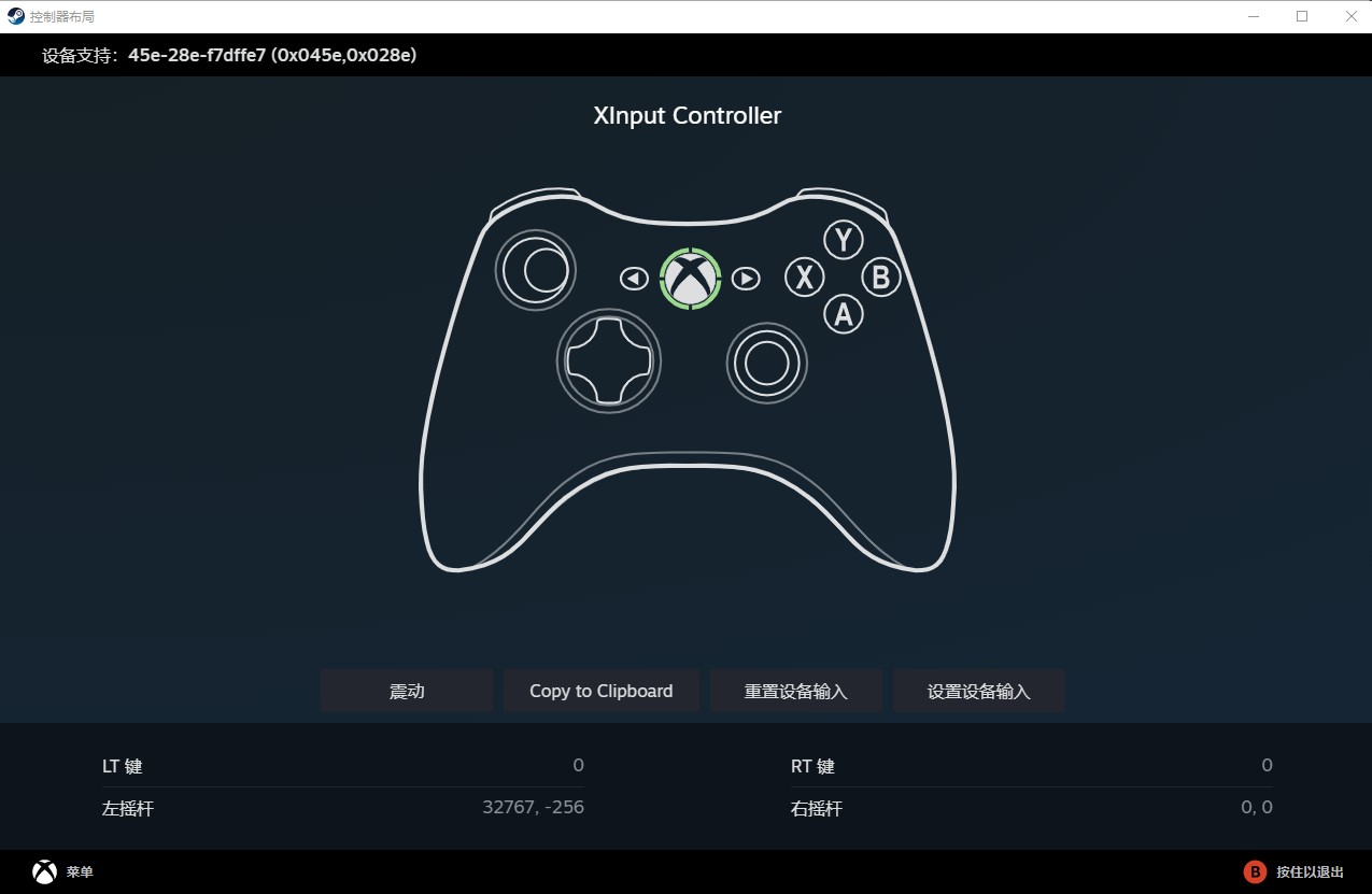

steam 测试手柄工具     测试结果
截图202309050736518009.jpg    截图202309050737138798.jpg 截图202309050737537060.jpg    截图202309050738181497.jpg
