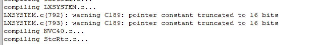

 楼主| 发表于 2023-9-5 12:01:31 | 显示全部楼层
这样修改完,编译没有报错,但ID检测还不对。

 楼主| 发表于 2023-9-5 12:03:55 | 显示全部楼层
int ID_CheckPro()
        int        idcki;
        BYTE SysIDtmp1;
        BYTE SysIDtmp2;
        cptr1 =(WORD)ID_ADDR_Check1;
        cptr2 =(WORD)ID_ADDR_Check2;
        for (idcki=0; idcki<7; idcki++)
      SysID1[idcki]= *cptr1++;
                        SysID2[idcki]= *cptr2++;
                        SysIDtmp1=SysID[idcki]-1;
                        SysIDtmp1*=3;
                        SysIDtmp1/=4;
                        SysIDtmp1+=8;
                        SysIDtmp2=SysID[idcki]*2;
                        SysIDtmp2/=3;
                        SysIDtmp2+=7;
                        SysIDtmp2*=7;
                        if(SysID1[idcki]!=SysIDtmp1)
                                SendString1("Check id1 is error!\r\n");
                                return 0;
                        if(SysID2[idcki]!=SysIDtmp2)
                                SendString1("Check id2 is error!\r\n");
                                return 0;
                return 1;
只在下载软件中,0xe100才需要改为FLASH绝对地址0x1e100 在你自己的代码中,则需要使用逻辑地址进行访问, 例如: *(BYTE code *)0xe100 或者 *(BYTE ecode *)0xffe100  详情 回复 发表于 2023-9-5 14:24

发表于 2023-9-5 14:24:33 | 显示全部楼层
jny*** 发表于 2023-9-5 12:03
int ID_CheckPro()
        int        idcki;
例如:
或者
