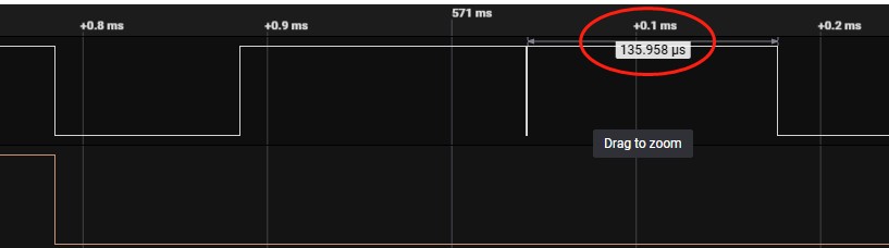

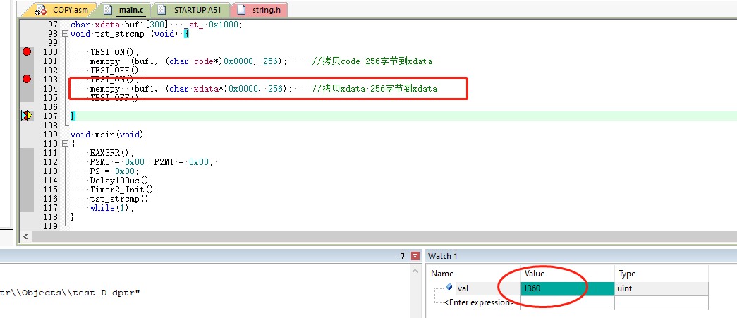

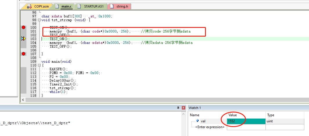

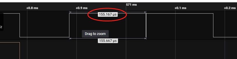

1,测试使用P20引脚信号 或者仿真测试用定时器2工作在10M,读取计数值

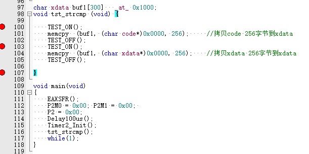

2,测试代码
3,使用默认自带的memcpy函数测试结果
//拷贝code 256字节到xdata,用时155us
//拷贝xdata 256字节到xdata,用时136us
说明仿真读取定时器的计数值和实物测试是一样的结果。

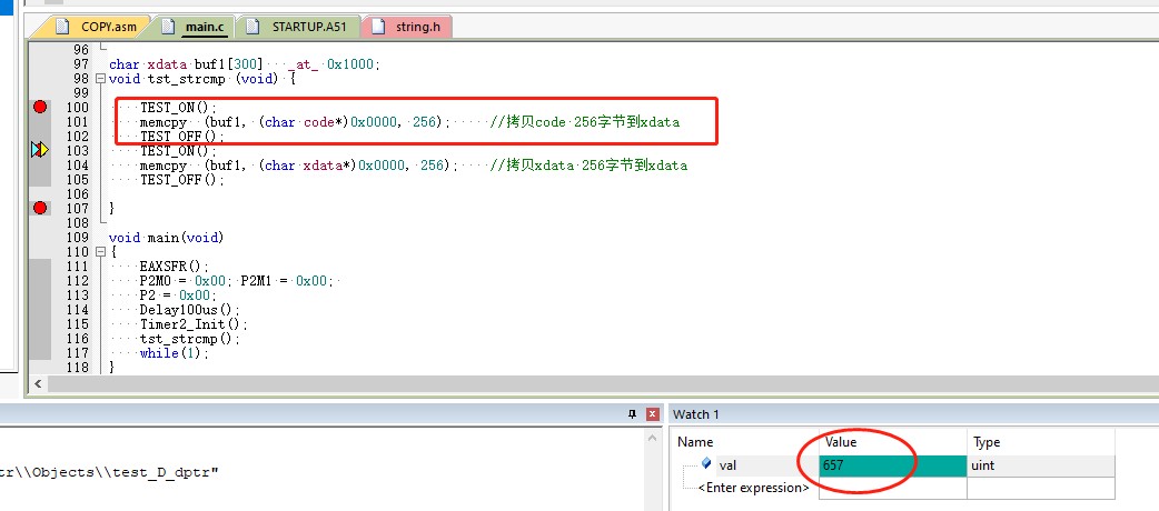

4,使用双DPTR方式,修改COPY函数,这部分必须用汇编书写。测试结果
//拷贝code 256字节到xdata,用时65.7us
//拷贝xdata 256字节到xdata,用时46.5us
