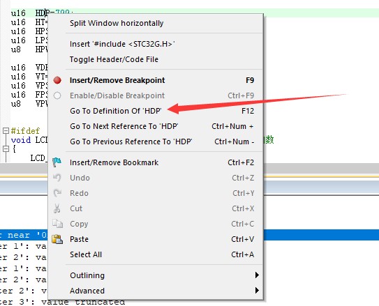

发表于 2024-9-9 11:32:58 | 显示全部楼层
因为0x0A(10)不等于799
你非说10=799,那它肯定报错
因为HDP已经有其他的定义了,要改个名
7378
14037
发表于 2024-9-9 11:38:12 | 显示全部楼层
找不到定义怎么办:
