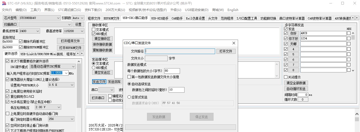

目的: 通过STC-ISP 工具读取MCU的 EEPROM内容,并显示出现。
分析:通过STC-ISP 工具,可以对MCU的分区,设置EEPROM的大小,也可以将EEPROM文件通过STC-ISP工具写入到MCU中。
那么这个工具能否 读取到EEPROM里面已经写入的数据呢?目前尚未发现,希望知道的告知下
上图:

不能,STC的MCU ,ROM和EEPROM只写不读,提高防破解能力。

想请教一下使用STC-ISP工具只对EEPROM区写入不修改ROM应该怎么操作呢

使用 串口助手 | 发送文件,传送给你的程序区,
你的程序区的程序收到后,你自己写入 EEPROM 区

可以通过串口把eeprom数据输出。不能直接吧
是用户自己要开发一段程序,自己读自己的 EEPROM 或 用户区 先烧录入用户程序区,这样就具备这个功能了  详情 回复 发表于 2024-3-16 17:00
