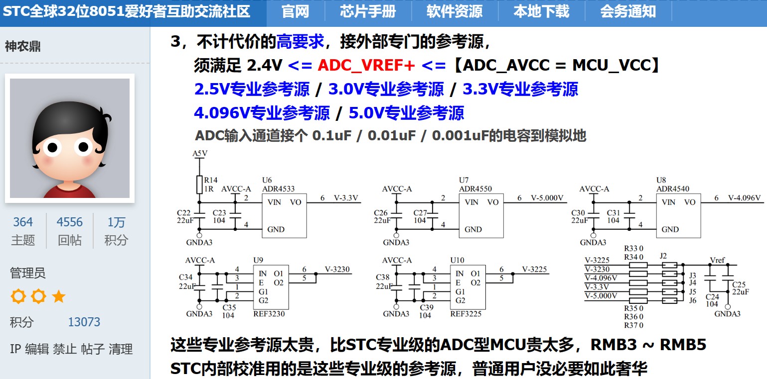

用户请先别修改程序, 直接下载"06-STC8H3K64Sx-LQFP48-12路ADC转换-BandGap-串口1(P3.1)返回结果-C语言"里的"ADC.hex"测试.
下载时选择主频11.0592MHZ. 测试时, 电脑的串口助手设置115200,8,n,1.
本程序演示12路ADC和bandgap查询采样,通过串口1(P3.1)发送给上位机,波特率115200,8,n,1.
AVCC=VCC,AVREF=2.0~AVCC,输入设置为高阻,信号串联1K到ADC,ADC对地1~100nF电容。
你只需要关心你要的通道读数,别的通道不要管。

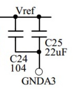

感谢梁工,现在问题已经解决了,不是程序的问题,是用的REF3033的参考电源问题,需要在输出并一个100nf电容就可以了。
使用不熟悉的零件一定要先看看其手册中的参数和典型应用电路。  详情 回复 发表于 2023-9-26 13:58
