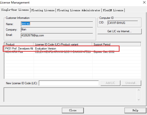

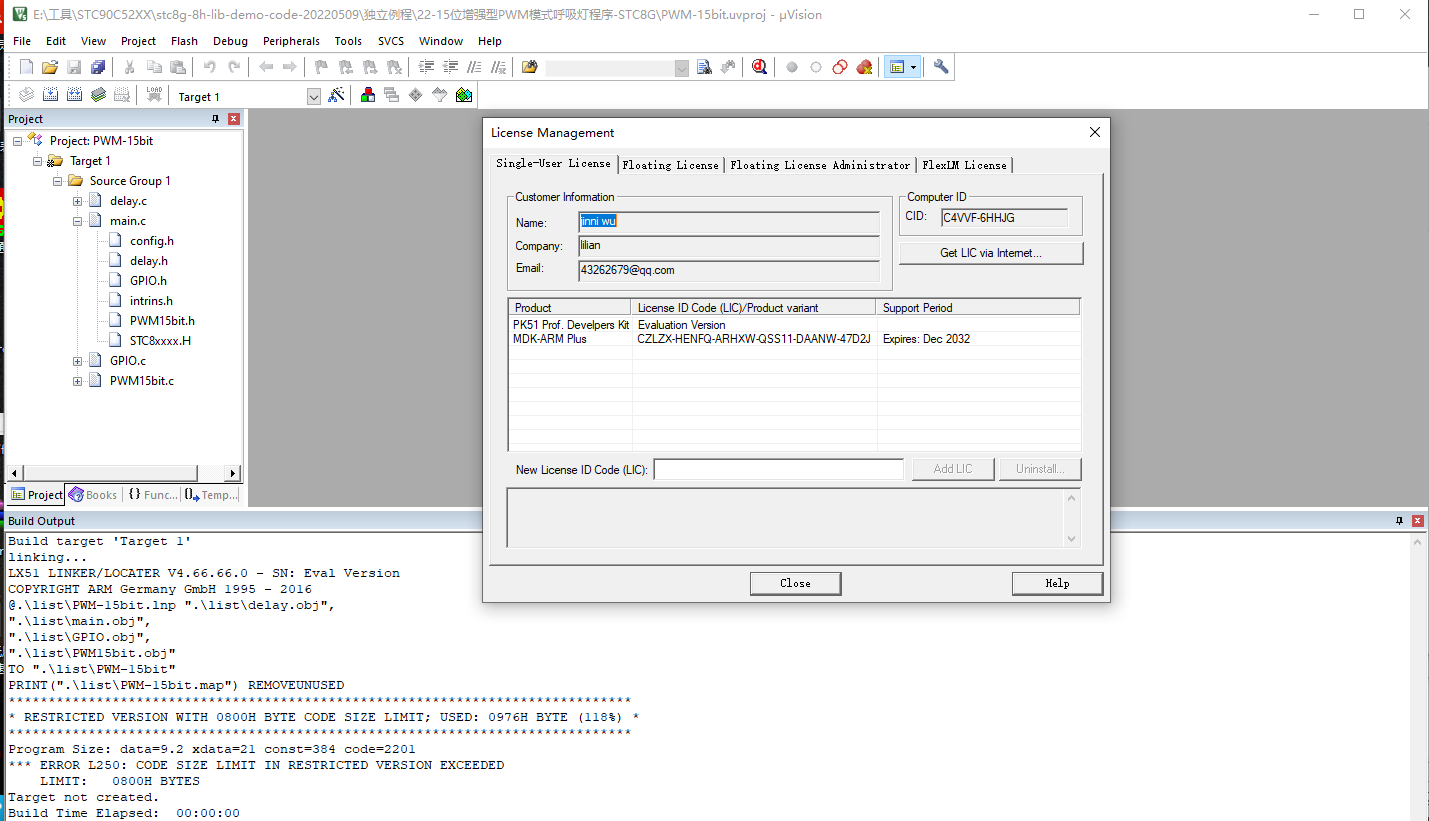

从官网下载的STC8G-8H库函数例程包直接编译时有的可以有的编 译提示出错,如例程(22-15位增强型PWM模式呼吸灯程序-STC8G)编译提示 ERROR L250: CODE SIZE LIMIT IN RESTRICTED VERSION EXCEEDED  报错。网络百度说是keil没有注册成功,但我查看keil已经注册成功。请各位大神有没有遇到这种情况如如何解决。 1.png

你只成功注册了MDK-ARM,而你用的C51依然是评估版,代码长度不能超过0x800。
