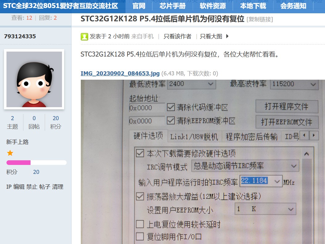

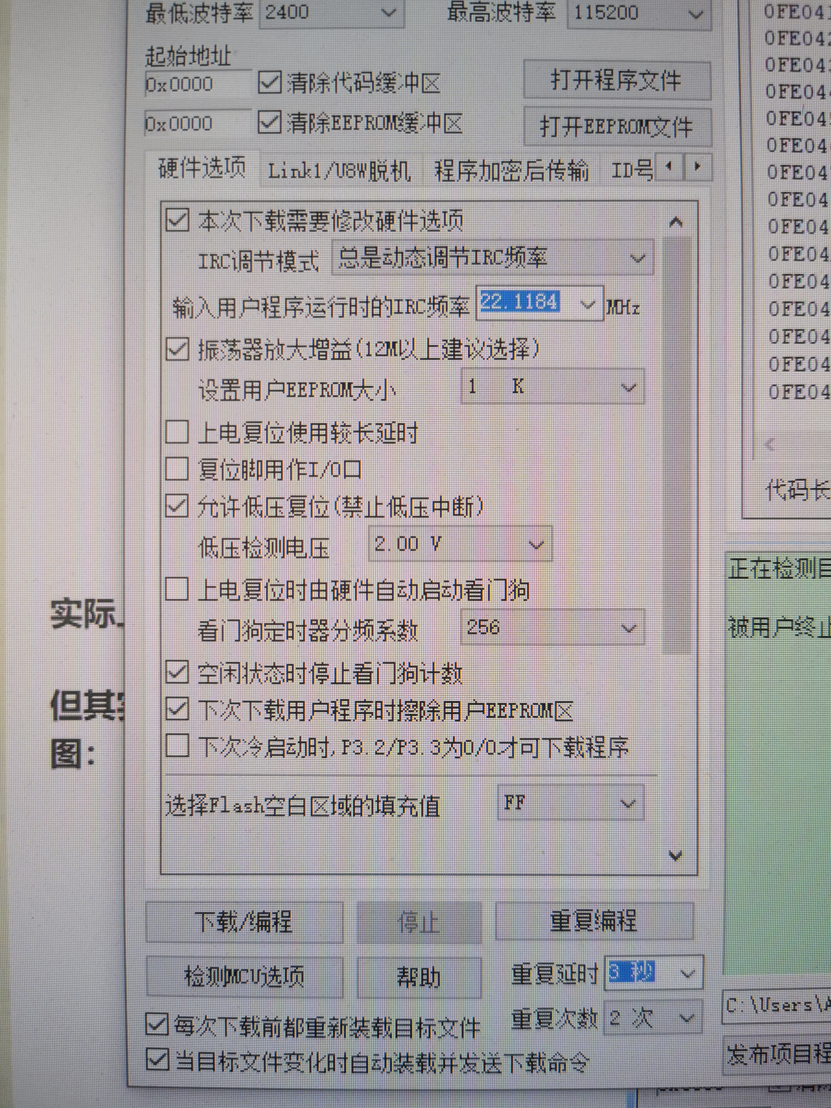

STC32G12K128 P5.4拉低后单片机为何没有复位,各位大佬帮忙看看。

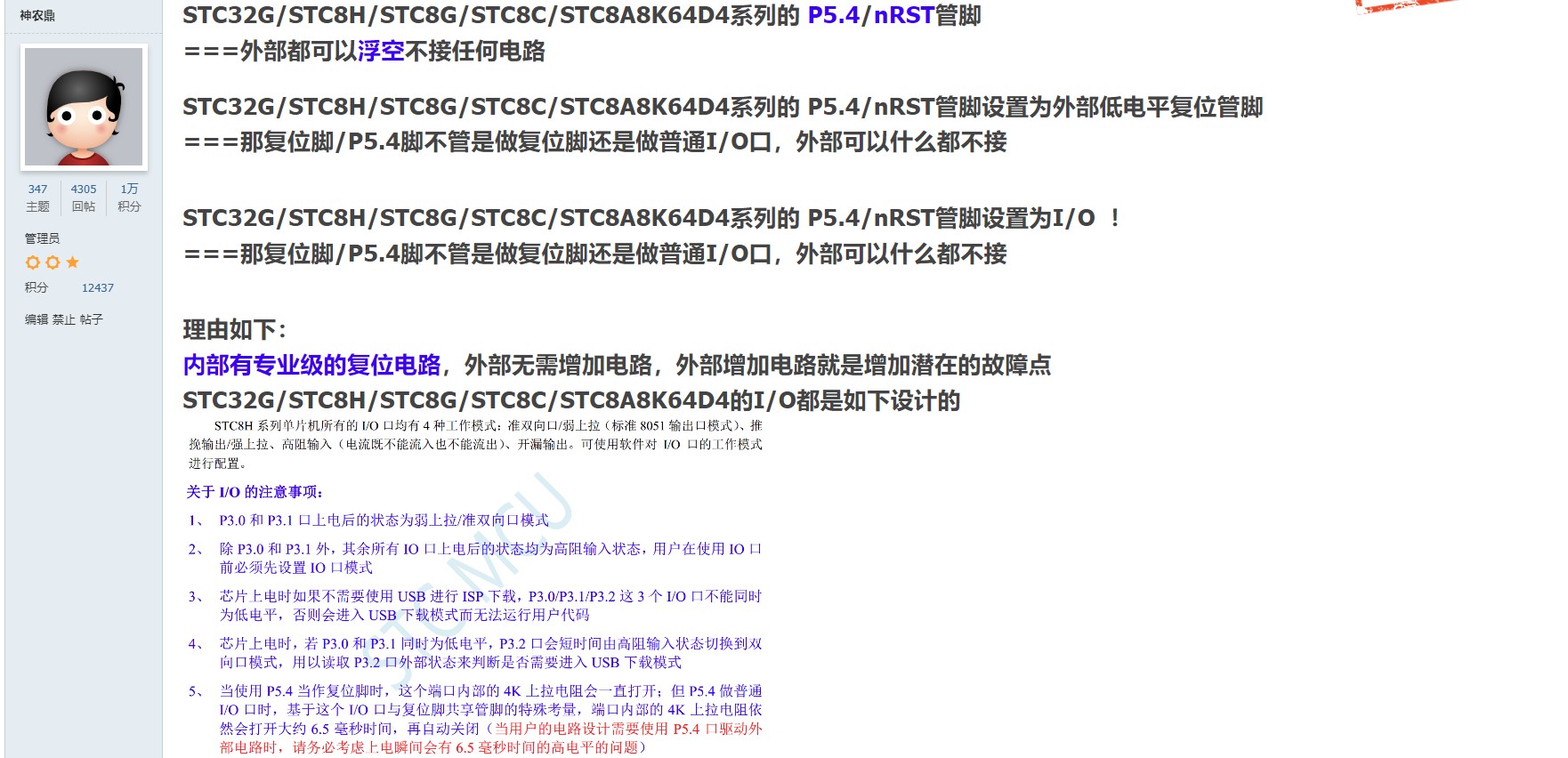

他这个设置 nRST/P5.4:
是普通I/O口P5.4;
不是低电平复位 nRST管脚
