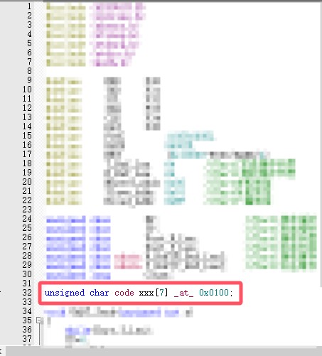

神*** 发表于 2023-11-23 11:52
ID号加密:
===这个不是传统加密,是你自己用户程序的事,
       自己在用户程序区留段程序,收到命令,告 ...
请教大神:使用密钥和ID加密同时进行,在烧录软件中ID号加密有提示:注意事项:
  若是将ID号加密和程序加密后传输这两种功能结合起来同时使用时,则必须在原代码加密前,将需
  要写入加密ID号的地址空间预留为FF,然后在对程序文件进行加密(若下载时需要将HEX空白区域
  填充为00时,也需要执行此操作将区域保留)
  例如:
    我现在需要将ID号加密后写入到程序空间1000H开始的地址,那么我必须在我的源代码中,
    将1000H~1006H这7个字节保留,并定义为FFH(不能为00H)。这个具体该怎么操作啊
  若是将ID号加密和程序加 ...
以0x0100地址为例,直接在指定地址声明code数组并且不做任何操作即可
