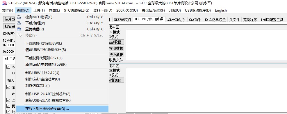

请教各位老师们,stc-isp-v6.92A这个版本,为什么每次下载完程序后,桌面上会多出一个stcisp_log文件?之前的版本都不会

如下

发表于 2023-9-2 13:53:36 | 显示全部楼层
懂了,感谢姚总!
