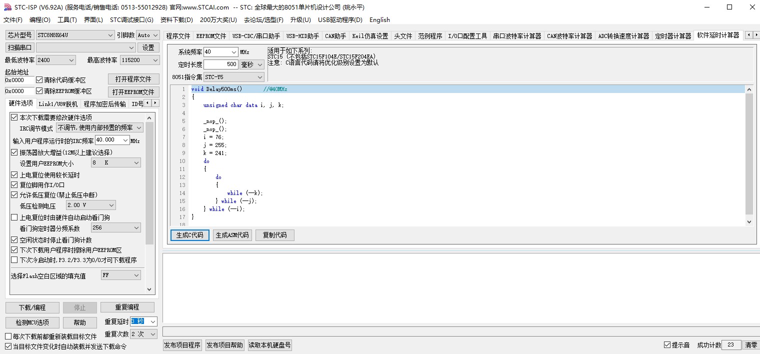

第一种写法
  1. #define MAIN_Fosc 22118400L //定义主时钟
  2. void delay_ms(u16 ms) //unsigned int
  3. {
  4.       u16 i;
  5.       do
  6.       {
  7.             i = MAIN_Fosc/6000;
  8.             while(--i);
  9.        }while(--ms);
  10. }
第二种写法
  1. delay_ms(u8 t)
  2. {
  3.         u16 i,j;
  4.         for(i=0;i<t;i++)
  5.          for(j=0;j<124;j++);
  6. }

也在开发自动延时程序生成器 ?
-1
59
59
发表于 2023-9-2 11:09:36 | 显示全部楼层
神*** 发表于 2023-9-1 19:21
也在开发自动延时程序生成器 ?
不是,按自己的需求写的
