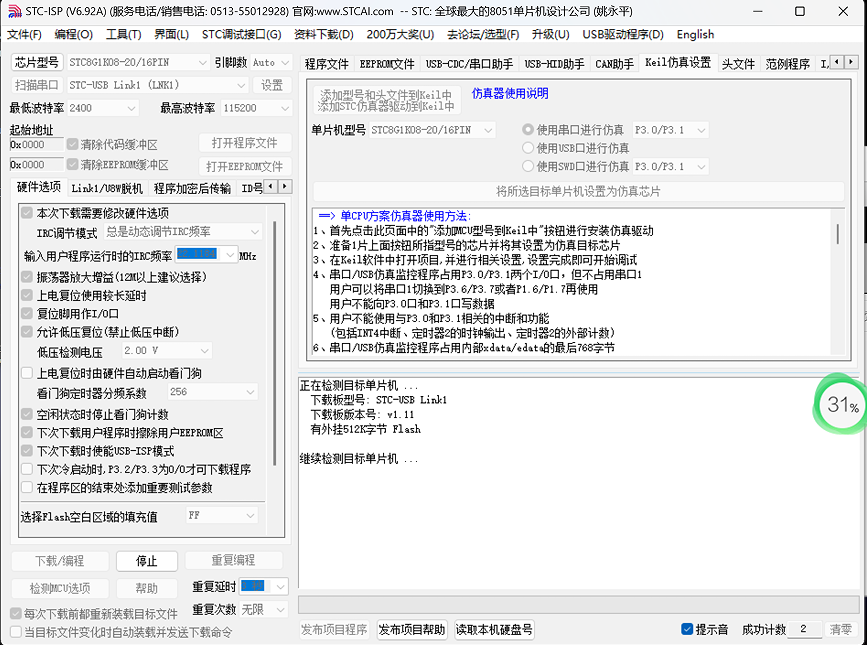

STC-USB Link1D刚拿到手不久。keil debug可用。打开interrupt外设时keil突然卡死了,卡死在stop target步骤。
我打开任务管理器,关闭进程。
然后STC-ISP就无法检测到目标单片机了。求助是怎么回事?咋办呢?
