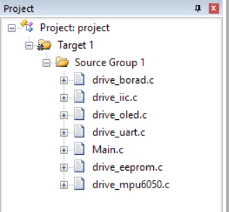

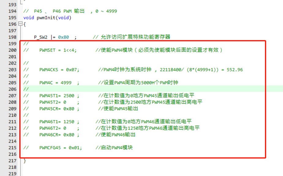

修改好了,可以编译通过了 [attachimg]89662[/attachimg] 你的工程有点乱,给你调整了一下: [attachimg]89663[/attachimg][attachimg]89665[/attachimg] 里面PWM相关的部分我给屏蔽掉了,你操作了不存在的寄存  详情 回复 发表于 2025-3-27 14:11

修改好了,可以编译通过了
主板.zip (1.82 MB, 下载次数: 98)
你的工程有点乱,给你调整了一下:
里面PWM相关的部分我给屏蔽掉了,你操作了不存在的寄存器(这部分是不是拿AI写的?注意检查代码),请参考技术手册的PWM部分重新编写:
