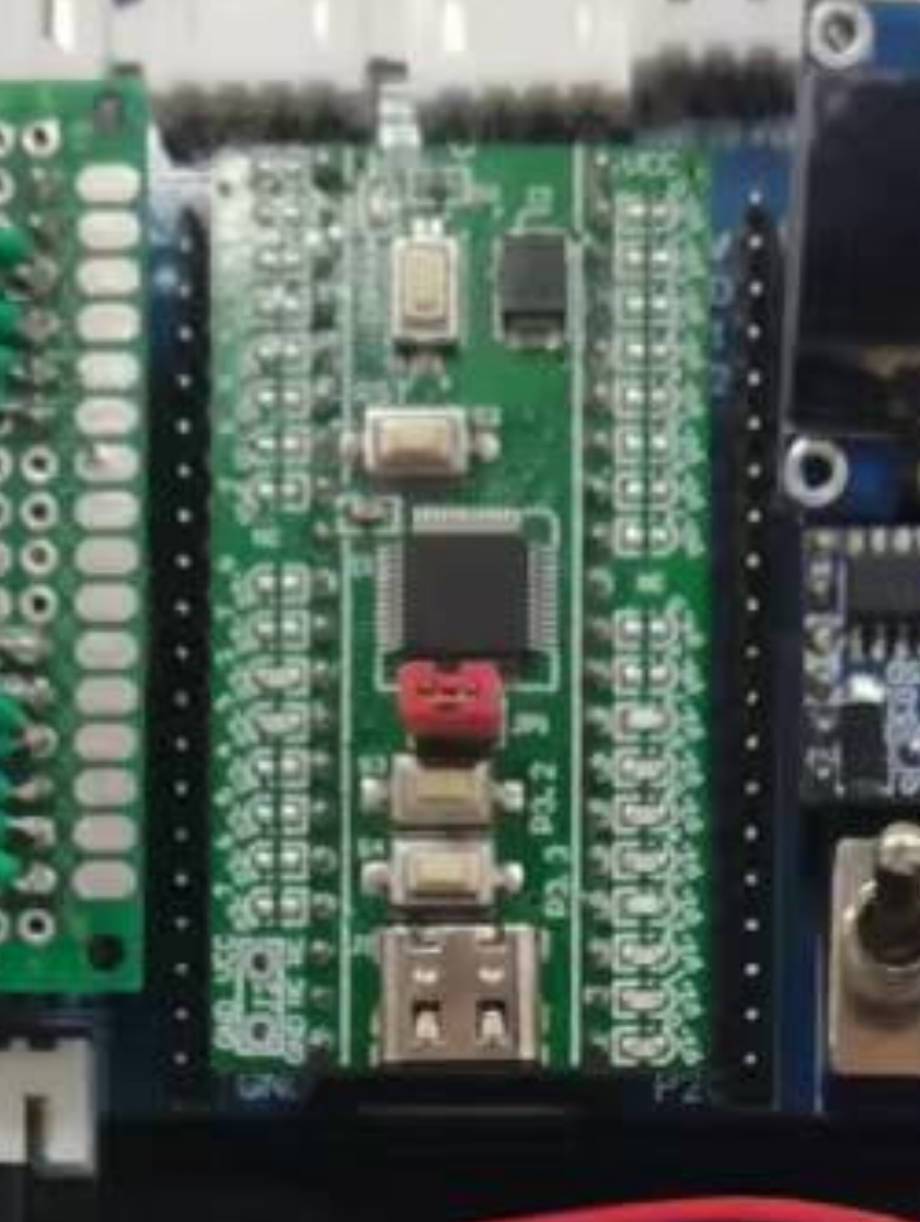

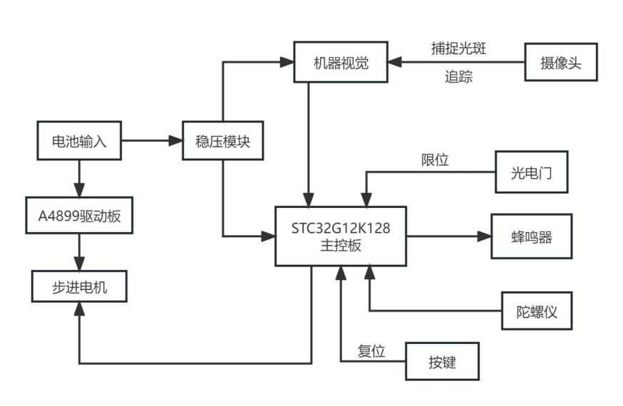

       在电路设计中,我们使用主控制器STC32G12K128完成运动目标控制与自动追踪。STC32G12K128采用32位8051架构,该架构和外设接口相对简单,具有高速、低功耗、超强抗干扰特性,对于制作步进电机云台性能足够,且价格较便宜,使用起来还是很香的。我们的系统由电源模块、驱动模块、稳压模块、OLED显示模块、光电门模块和图像识别模块组成,机械结构采用上下步进电机实现全方位控制,编码器控制实时位置,光电门实现复位功能,摄像头捕捉运动光斑。系统结构框图如下。

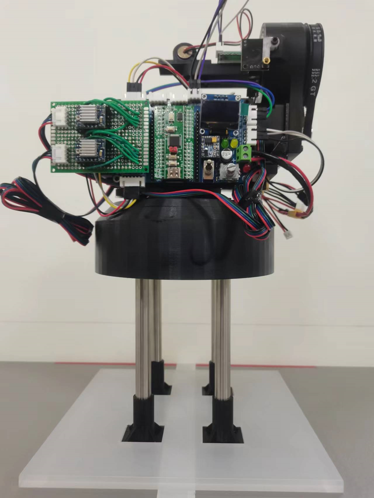

       考虑到激光笔的复位功能,需要将激光笔安装在距地面30cm处,为节省打印时间,我们使用钢条进行加高,底部使用面积较大的亚克力板增加地盘稳定程度。比较不足的就是我们没有在比赛的时候使用垫板确定好位置,导致每次摆放的位置不一样都要重新调参,测评的时候也因此失分,一二号机下图。
STC助力2023电赛,超常发挥完成E题获得国二-4.png STC助力2023电赛,超常发挥完成E题获得国二-5.png STC助力2023电赛,超常发挥完成E题获得国二-6.png
