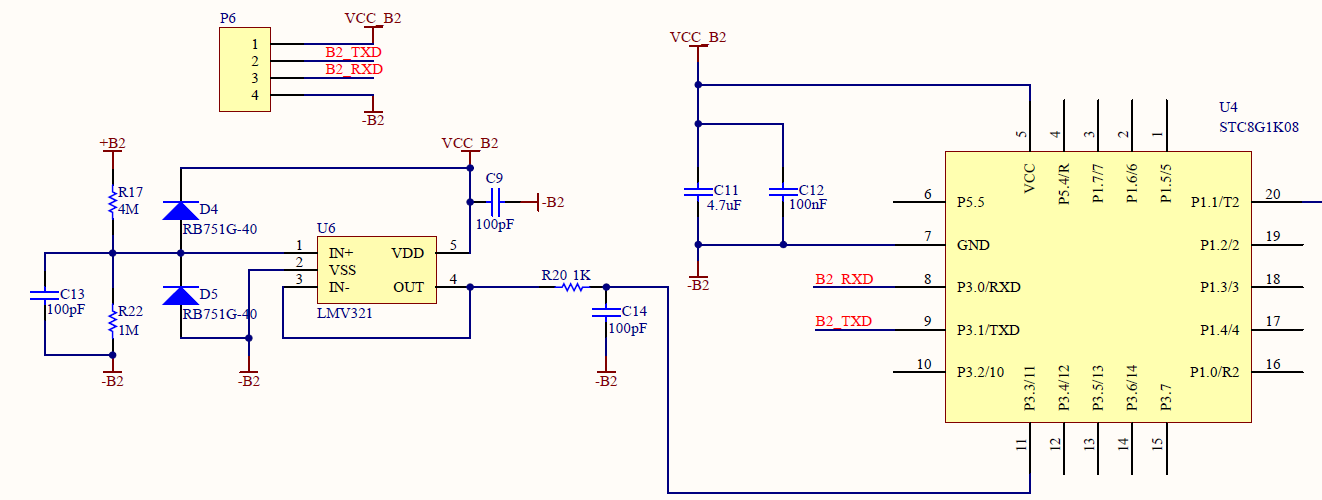

STC8G1K08,原理图如下:下载口和UART口(目前仅做调试使用)都是P3.0 3.1口。
因为硬件是固定的,再改版会比较久。基于当前电路,我发现我无法调试了:
方案1:P3.0 3.1做通用串口仿真,舍弃UART口。但是我要控制XDATA在(1K-768)字节以内。
        这个方案软件限制比较大。我的软件比较复杂,内存不一定够。
        ——我的问题是:上述理解对吗?
方案2:P3.0 3.1做通用串口下载,下载完后用UART做串口输出。这时要设置P3.2/3.3=0/0才能下载。同时启动时还得把P3.2/3.3拉低。
         ——我的问题是:上图中,我的P3.3接了一路模拟量,我硬件上让这里P3.2/3.3管脚悬空可以吗?
