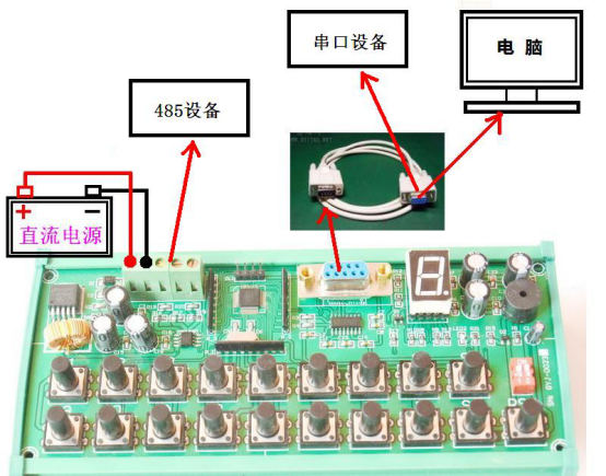

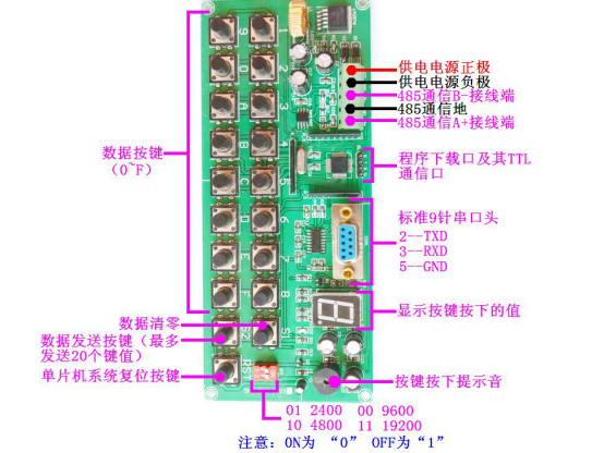

基于STC12C5A60S2单片机设计的硬件串口工具 可以发送字符串或者16进制数组 开源分享

【声明】此程序仅用于学习与参考,引用请注明版权和作者信息!
一次最多发送20组数据,大于这个数据就不再发送

if((boma1 == 0)&&(boma2 != 0))
ConfigUART(2400);  //配置波特率为1200
if((boma2 == 0)&&(boma1 != 0))
ConfigUART(4800);  //配置波特率为4800
if((boma1 == 0)&&(boma2 == 0))
ConfigUART(9600);  //配置波特率为9600
if((boma1 != 0)&&(boma2 != 0))
ConfigUART1(19200);  //配置波特率为19200
