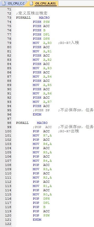

4)策略1的一个例子是某个uC/OS-II移植到STC8单片机上寄存器现场保存与恢复方法:
由于8051指令集中并没有直接将通用寄存器R0-R7推入和弹出堆栈的指令,只有将绝对的DATA地址字节推入和弹出堆栈的指令,因此上面的程序中只有“PUSH  ACC”和“POP ACC”的指令,其他R0-R7寄存器需要通过“MOV”指令迁移到“ACC”中去。
不过从绝对可靠性的角度看,采用策略1的上面的程序存在很大瑕疵:如果在用“POPALL”恢复任务时PSWRS0RS1与保存任务时不一样的话,寄存器就恢复到其他寄存器页中了,会产生极大的隐患。

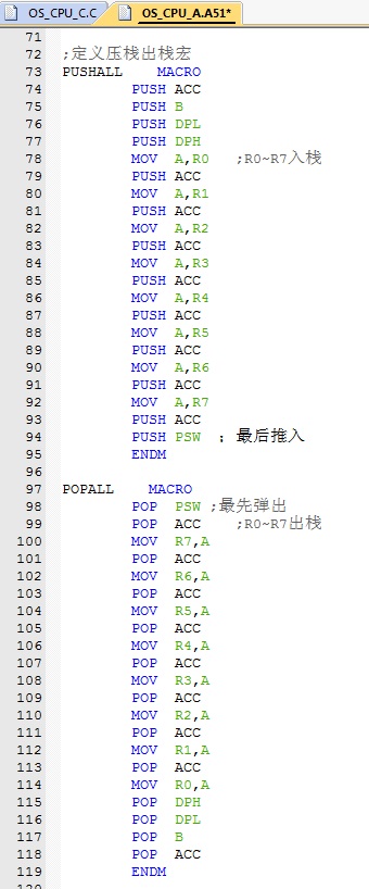

所以如果要采用策略1,应该最后推PSW入栈,最先恢复PSW,保证恢复到正确的寄存器页:

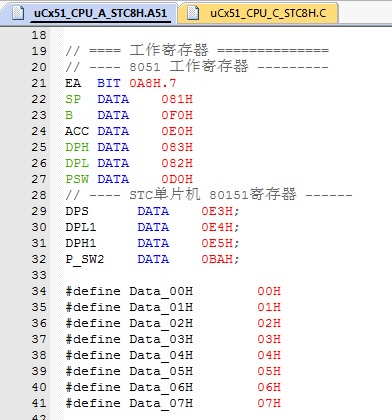

9)对于STC8H系列单片机,有很多XSFR的地址位于XDATA空间,为了避免在存取XDATA区域数据时产生误操作,专门使用了“P_SW2”来控制,使用XSFR时先打开,然后对XSFR进行系列操作,操作完成后再将其关闭。在这个过程中,如果任务被切换了,那么“P_SW2”的状态应该被保存起来,等待任务切换回来时,“P_SW2”的状态也要被恢复,也就是说对于STC8H单片机“P_SW2”也是一个像“DPH”和“DPL”要保存和恢复的寄存器现场。同样STC8H的操作双指针的“DPS”、“DPH1”和“DPL1SFR寄存器在进行任务切换时也应该被保存和恢复。

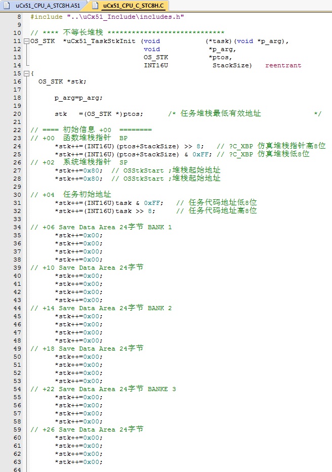

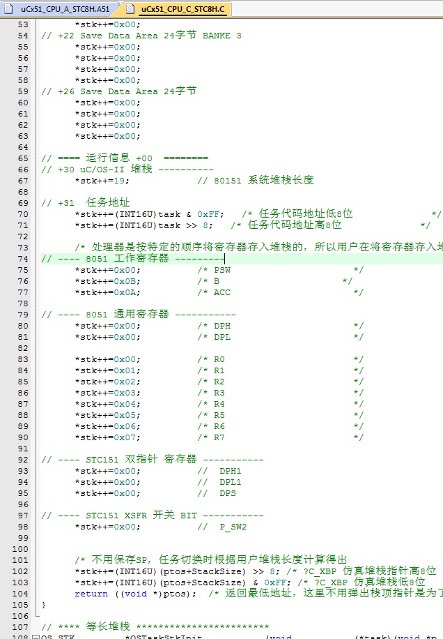

10)根据上面的考虑,微山x51-uCOSII的用于保存和恢复任务现场的任务堆栈的定义如下(任务堆栈初始化函数):
其中第34行程序从堆栈的06字节开始为1#2#3#寄存器页数据保存区域。
从上面可以看出除了一般8051的寄存器外,第93行到第98行还有4STC8系列单片机的特有寄存器。

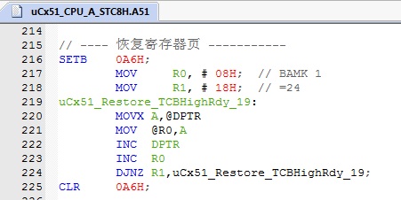

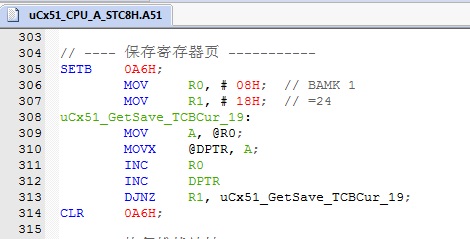

12)在微山x51-uCOSII中,保存和恢复任务扩展的寄存器页的程序如下:
其中对0A6H=P26的操作是在逻辑分析仪上测量复制扩展寄存器页的时间,当主频为33.1776MHz的时候,复制24字节的时间约6微秒,切换一次任务要12微秒。
13)这个复制全部32字节寄存器页的方案虽然最可靠,但是每次任务切换要多花12微秒的时间,对于那些对实时性要求高的场合就不适合了。就像在一般的51单片机程序中也很少需要用到0#以外的寄存器页一样,绝大多数情况RTOS用户都很少使用0#以外的寄存器页,为了避免在每次任务切换都要多花12微秒,在微山x51-uCOSII中特别设置了一个公共变量“UCX51_BIOS_REGBANK_SAVE_FLAG”,然后根据这个变量的值来决定是否保存和恢复扩展寄存器页,比如:
         MOV                  A,UCX51_BIOS_REGBANK_SAVE_FLAG;
         JZ               uCx51_Restore_TCBHighRdy_39;
14)用户在编写自己的RTOS程序时,随时都可以设置这个变量的值为0或者非0来控制。因此微山x51-uCOSII的这种在任务切换时保存和恢复任务寄存器页的策略既可靠又提供了灵活性,并且还加入了对STC8H单片机的特殊工作寄存器保护和恢复,是一种最佳策略。
